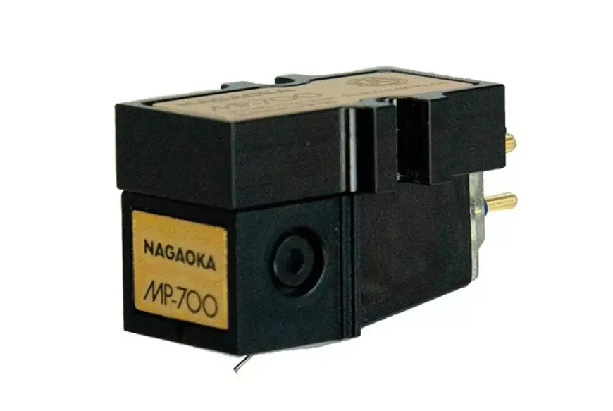

Nagaoka MP-700 – головка звукоснимателя типа Moving Permalloy (MP)
По сравнению с обычными картриджами с подвижным магнитом (MM), вариант Moving Permalloy (MP) отличается более лёгким магнитом из пермаллоя, прикрепленному к кантилеверу. Такая конструкция значительно снижает подвижную массу, позволяя игле двигаться с большей свободой и точностью. Результатом является более утончённое и точное воспроизведение записи на пластинке.
Головка Nagaoka MP-700 оснащена иглодержателем из бора и наконечником из микрогребневого алмаза размером 0,12 x 0,3 мил. Эта комбинация повышает точность звучания, гарантируя исключительное извлечение деталей из канавок виниловой пластинки. Nagaoka MP-700 включает в себя самый мягкий демпфер, позволяющий кантилеверу из бора работать наилучшим образом. Мягкий демпфер делает движение иглодержателя более лёгким, улучшая отзывчивость. Хотя это часто может привести к проблемам с нестабильностью, в головке MP-700 эта проблема решается с помощью нового интегрированного подвесного провода. Этот провод эффективно контролирует движение как кантилевера, так и иглы, обеспечивая стабильность и сохраняя повышенную чёткость, особенно в диапазоне высоких частот. В результате это решение улучшает разделение, повышает чёткость на всех частотах и ​​обеспечивает точное представление басовых тонов и тембра, обеспечивая более яркие и реалистичные ощущения от прослушивания.

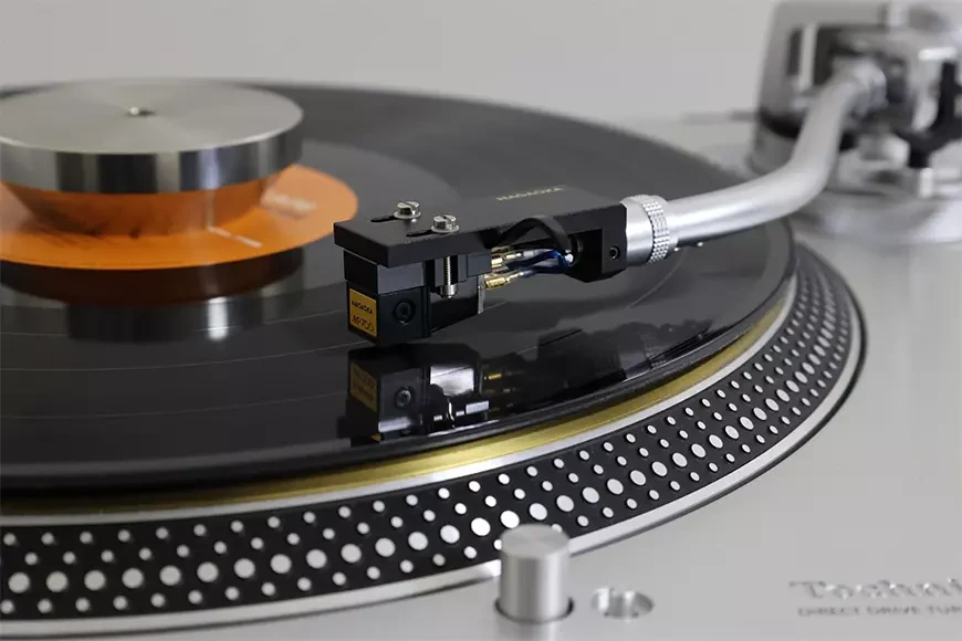

Головка звукоснимателя Nagaoka MP-700 имеет экранированный корпус и основание, изготовленное из дюралюминия, улучшенного трехслойной обработкой поверхности – никелирование, чёрное лужение и изоляционное покрытие. Эта обработка минимизирует статические помехи, улучшает тепло- и износостойкость, а также сохраняет долговечность внешней части.
Вся продукция компании Nagaoka производится в Японии со строгим контролем качества при выборе материалов и обработке, экспертизой склеивания, тщательной сборкой и тщательной проверкой, усовершенствованными благодаря многолетнему опыту Nagaoka в технологиях производства головок звукоснимателя.

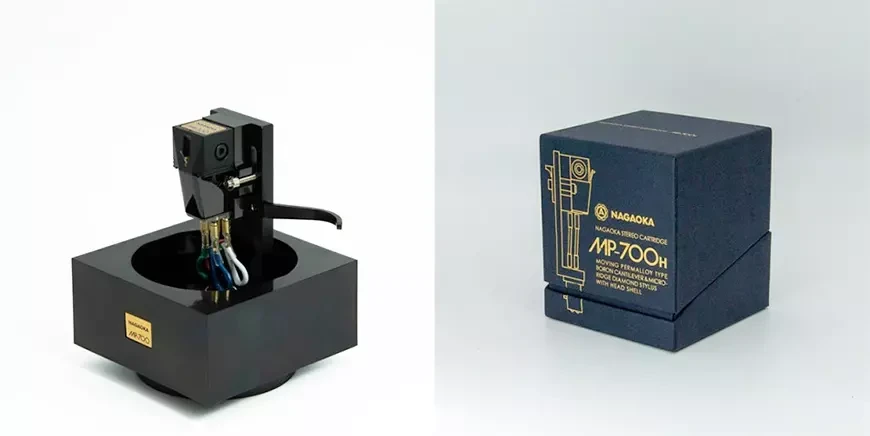

Головки звукоснимателя Nagaoka серии MP-700 поступят в продажу по всему миру с 13 мая 2025 года, в ознаменование 85-летнего юбилея компании. Рекомендованная розничная цена стандартной версии MP-700 составляет 1 399 долларов США, а премиум-версия MP-700H предлагается за 1 499 долларов США. Сменный картридж JN-P700 можно приобрести за 789 долларов США.
