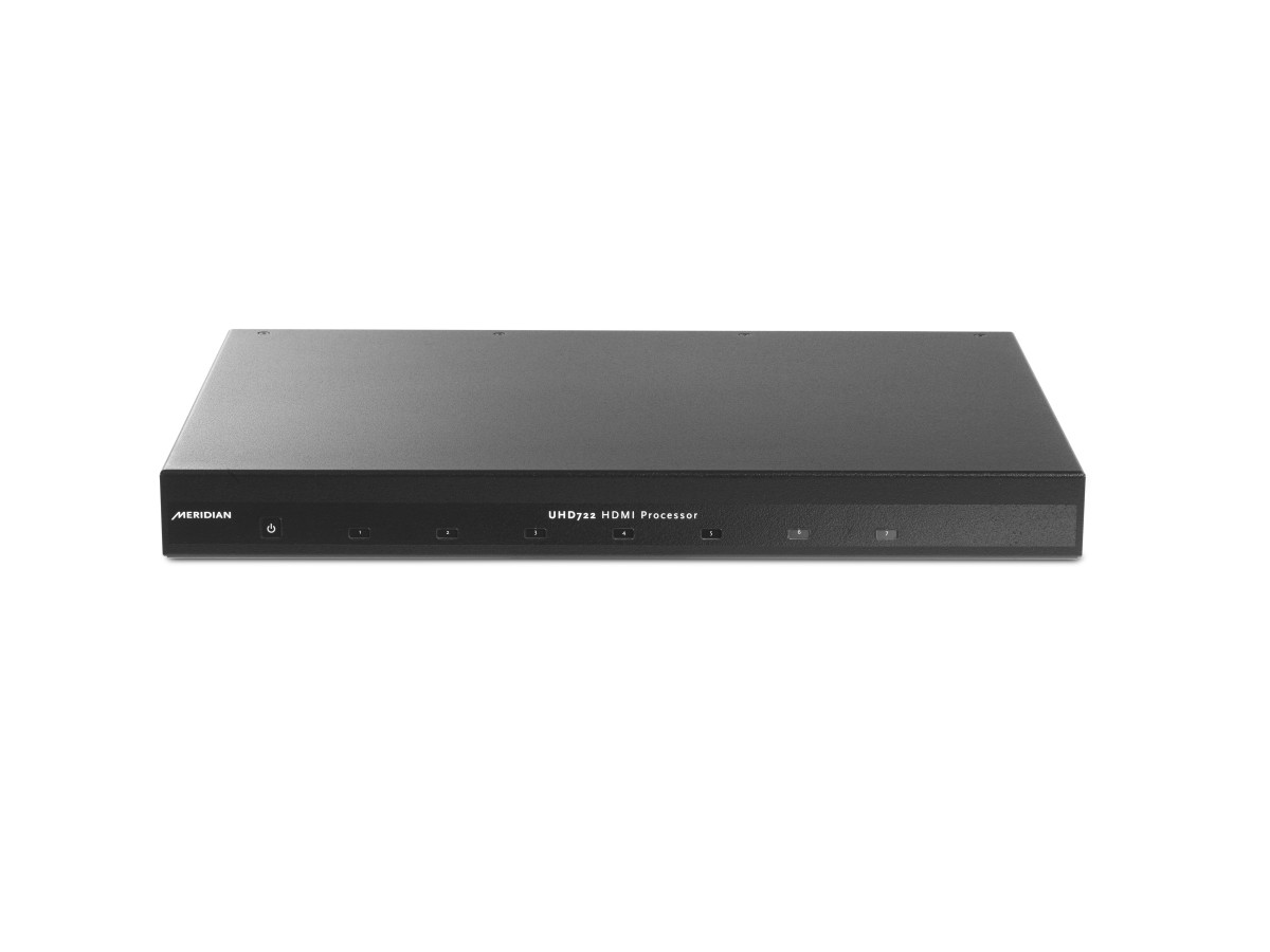

На выставке ISE-2018 компания Meridian продемонстрировала новый процессор Meridian UHD722 – идеальное связующее звено между системами Meridian и новейшими видео источниками, оборудованными выходами HDMI. UHD722 поддерживает разрешения: UHD (Ultra High Definition), HD (High Definition) SD (Standard Definition) video. Новинка позволяет бесшовно интегрировать в систему Meridian до семи источников видео HDMI. Он разделяет общий HDMI поток данных от выбранного источника на аудио и видеосигналы. Видеосигнал после этого можно подать на один или два дисплея, а выделенный аудиосигнал передать дальше.
В Meridian UHD722 реализован ряд фирменных технологий для улучшения качества звучания, в том числе передискретизация аудио сигнала, буферизация (FIFO), повышение разрешения и регулировка задержки звука (Lip Sync). UHD722 работает также как коммутатор на семь входов HDMI и два видеовыхода HDMI. Из входных HDMI потоков данных он выделяет восемь каналов аудио высокого разрешения и выдает на аудиовыходы.
У Meridian UHD722  имеется балансный аудиовыход в формате MMHR (Multichannel Meridian High Resolution) с разъемом RJ45/Cat 5 (до 8 каналов), а также коаксиальный цифровой выход Smartlink (до 8 каналов). Процессор легко интегрируется в аудио/видео системы Meridian. Его вход HDMI переключается синхронно с выбором источника на системном контроллере или за счет прямого соединения с помощью comms адаптера – со старыми системами. Сенсорные кнопки с подсветкой на передней панели указывают активный источник, а также индицируют включение. На выходах MMHR и SmartLink можно задать как стандартное (44.1/48 kHz), так и высокое разрешение (88.2/96 kHz) аудио, с повышением разрядности до 24-бит. Если задано стандартное разрешение, на выходе всегда 44.1 или 48 kHz независимо от характеристик сигнала на входе. Если же задано высокое разрешение, то на выходе всегда будет сигнал 88.2 или 96 kHz. Сигналы стандартного разрешения масштабируются с помощью аподизирующей технологии Meridian.
Meridian UHD722
Проблему джиттера Meridian UHD722 решает с помощью фирменной схемы для его подавления, используя буферную память типа FIFO (first-in first-out) и независимый тактовый генератор, не связанный с входным сигналом. Это обеспечивает наивысшее качество сигнала, извлеченного из HDMI потока. Процессор реализует также задержку аудио сигнала до 85 мс, чтобы синхронизировать звук и изображение. UHD722 размещен в тонком алюминиевом корпусе высотой всего 1U.

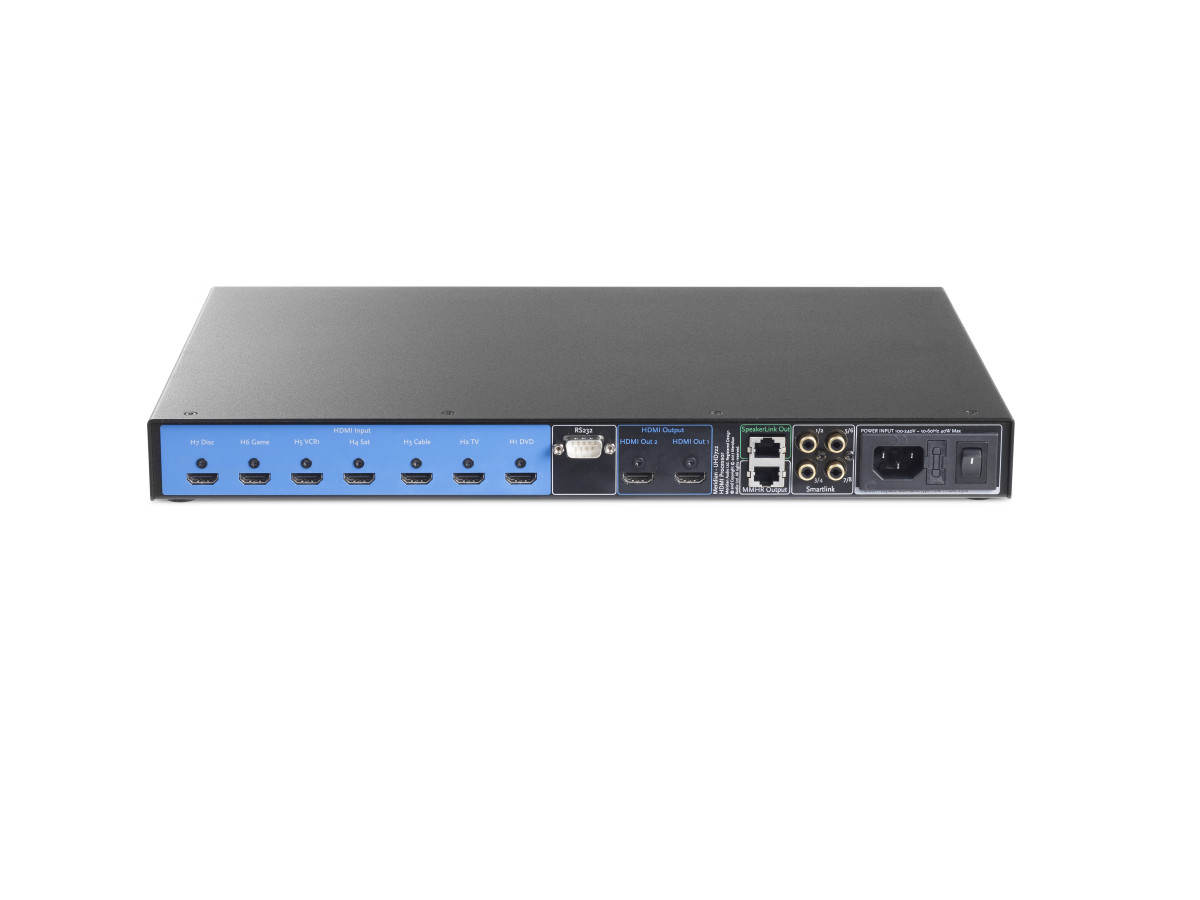

Основные технические характеристики AV-процессора Meridian UHD722 :
Разъемы: Meridian Speakerlink выход (RJ45), семь входов HDMI, два выхода HDMI (один с HDCP 2.2), 8-канальный цифровой выход MMHR (RJ45), 8- канальный коаксиальный цифровой выход RCA, DB9M Sub RS232
Сенсорные кнопки с подсветкой: указывают активный источник, а также индицируют включение/standby
Питание: 100-250V AC, разъем IEC для съемного сетевого шнура)
Потребление:  <10 Вт (макс.)
Размеры (Ш х В х Г): 420мм х 41мм х 285мм
Вес: 2 кг
