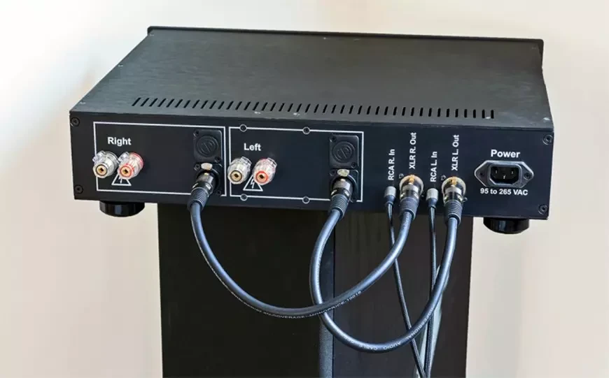

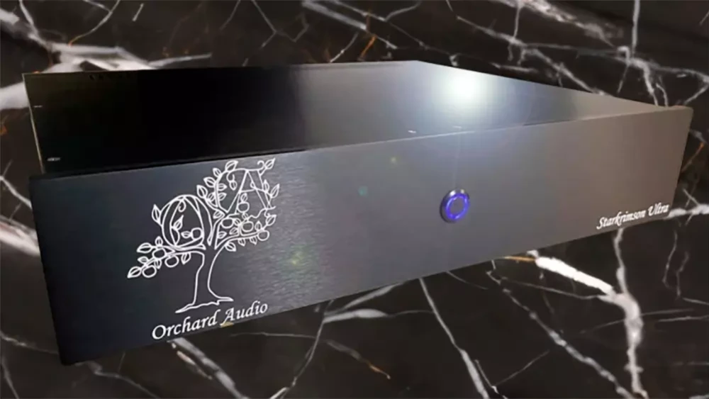

Стереофонический усилитель мощности Starkrimson Ultra от Orchard Audio теперь предлагается в версии 2.5. Новинка базируется на версии 2.0, но в неё добавлен активный преобразователь RCA-XLR. Это означает, что усилители теперь можно использовать как с несимметричными (RCA), так и с балансными (XLR) источниками. Благодаря этому обновлению даже при использовании несимметричного источника сигнал в усилителе будет полностью балансным. Активный преобразователь RCA-XLR от Orchard также доступен как отдельный продукт.
Версия 2.5 усилителя Starkrimson Ultra, выходные каскады которого реализованы на GaN-транзисторах и развивает до 500 Вт на канал, теперь имеет встроенный преобразователь RCA в XLR. Усилитель можно использовать как с источниками, оснащёнными несимметричными выходами RCA, так и с балансными источниками с выходами на разъёмах XLR. По данным Orchard Audio, коэффициент усиления при использовании балансных входов XLR составляет 19 дБ. При использовании входов RCA усиление увеличивается до 27 дБ.
«Эта возможность была востребована клиентами, и я рад предложить это обновление вместе с дополнительной функциональностью/гибкостью, которую оно предоставляет клиентам. Мы всегда прорабатываем каждую возможную деталь в наших продуктах, чтобы обеспечить сверхвысокий уровень производительности по максимально низкой возможной цене. Для некоторых людей экономия за счёт отсутствия необходимости в новых кабелях может стать решающим фактором при покупке, и наша цель — сделать так, чтобы как можно больше аудиофилов приобрели и полюбили наше оборудование», — объясняет Лео Айзенштат (Leo Ayzenshtat), владелец и ведущий разработчик Orchard Audio.

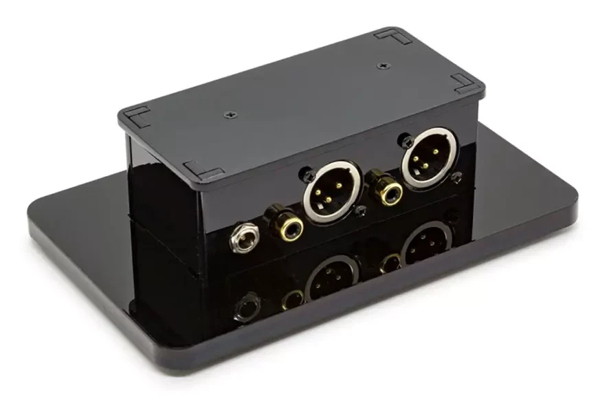

 «Использование пассивного адаптера RCA в XLR нарушает работу балансного входа на усилителе, поскольку 1/2 входа XLR закорочено на экран RCA. В зависимости от конструкции балансного входа это может иметь букет нежелательных эффектов. Преобразователь на основе трансформатора может хорошо работать, если он правильно согласован по сопротивлению как RCA, так и XLR. Однако даже если он правильно согласован, трансформатор создает связь по переменному току, которая вызывает сдвиг фазы баса. Используя активный преобразователь со связью по постоянному току, такой как преобразователь Orchard Audio, указанные проблемы устраняются», — добавляет Айзенштат.
Активный преобразователь RCA в XLR также доступен как отдельный продукт, который предлагается по цене 300 долларов США. Этот преобразователь открывает целый спектр возможностей для аудиоэнтузиастов и профессионалов, будь то подключение студийного оборудования или оптимизация любой домашней стереосистемы.
Активный преобразователь RCA-XLR от Orchard Audio использует операционные усилители от Burr-Brown (Texas Instruments) – OPA1612 и OPA1632. Он также использует два чрезвычайно малошумящих линейных регулятора (LDO), Analog Devices LT3042 и LT3090, для достижения наилучших возможных характеристик.
