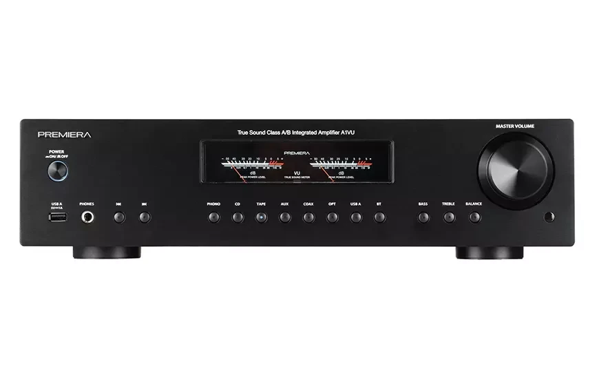

Чтобы включить тонкомпенсацию надо одновременно нажать кнопки BASS и TREBLE и удерживать их нажатыми в течении 5 секунд. При включенной функции подсветка двух этих кнопок будет светиться. Повторное длительное нажатие кнопок BASS и TREBLE отключает тонкомпенсацию, подсветка кнопок гаснет.

4.   Вставить флешку в USB-порт на передней панели усилителя Premiera A1VU, затем нажать кнопку USB-A и удерживать её около пяти секунд. Все кнопки на лицевой панели замигают, затем загорятся постоянно на 1-2 секунды и погаснут. Это означает, что обновление прошло успешно.
Для того, чтобы проверить установленную в усилителе версию ПО, надо нажать одновременно кнопки CD и TAPE на лицевой панели и удерживать их в течении 5 секунд. Если подсветка четырёх кнопок COAX, OPT, USB-A и BT мигнет один раз – установлена версия V1.00, если два раза – установлена версия V1.01 и так далее.

Если вам необходимо вернуться к стандартным (заводским) настройкам, это можно сделать, нажав на лицевой панели одновременно кнопки PHONO и AUX и удерживать их около 5 секунд. Все кнопки управления загорятся на 10-12 секунд, подсветка аналоговых индикаторов мигнёт один раз и затем кнопки погаснут. Это означает, что сброс настроек прошёл успешно.
