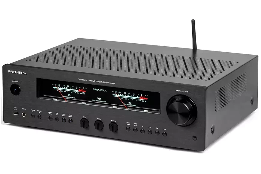

Сетевой интегральный усилитель Premiera A3
