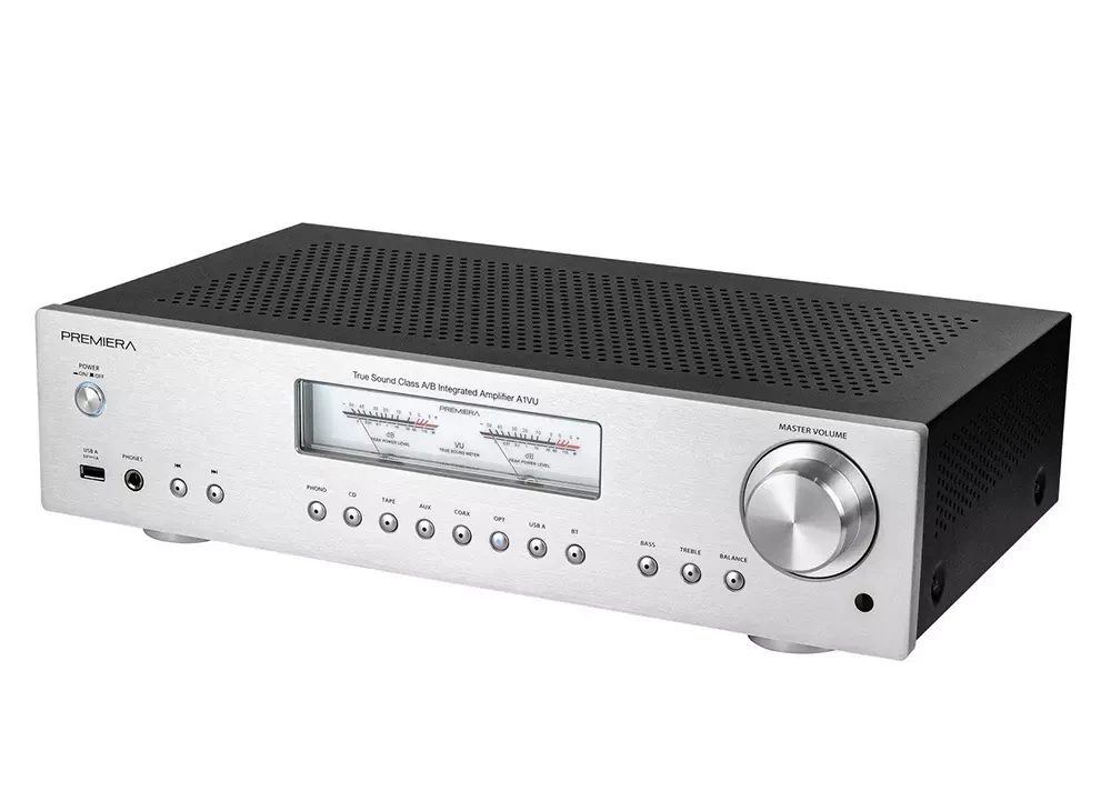

Интегральный усилитель PREMIERA A1VU
После установки прошивки 1.03 изменится шаг изменения уровня громкости при вращении рукоятки на лицевой панели – шаг регулировки станет короче (меньше вращения/выше громкость).

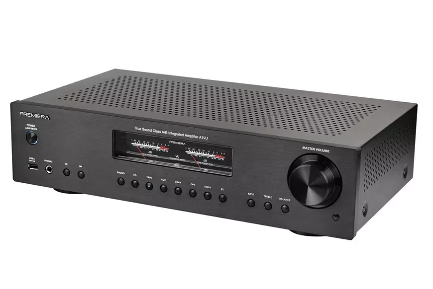

Для того, чтобы проверить установленную в усилителе версию ПО, надо нажать одновременно кнопки CD и TAPE на лицевой панели и удерживать их в течении 5 секунд. Если подсветка четырёх кнопок COAX, OPT, USB-A и BT мигнет один раз – установлена версия V1.00, если два раза – установлена версия V1.01 и так далее.

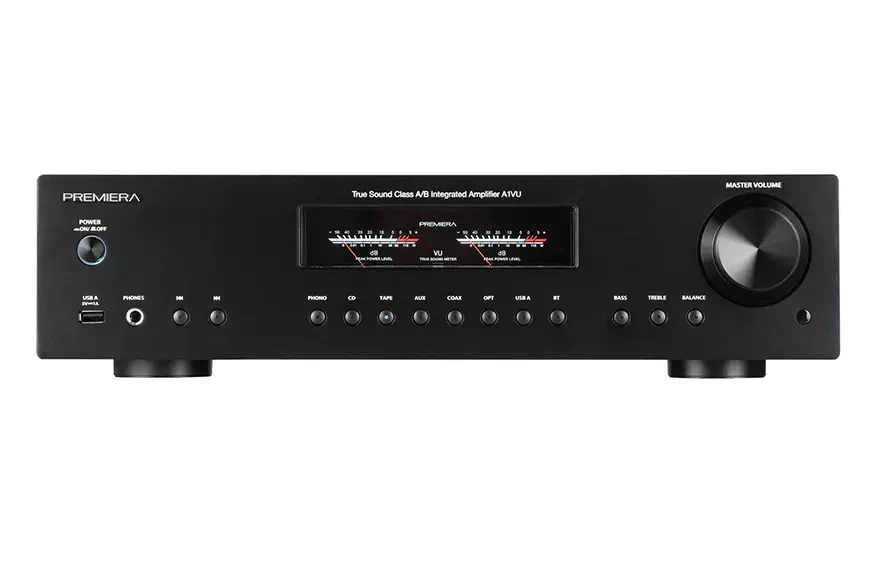

Если вам необходимо вернуться к стандартным (заводским) настройкам, это можно сделать, нажав на лицевой панели одновременно кнопки PHONO и AUX и удерживать их около 5 секунд. Все кнопки управления загорятся на 10-12 секунд, подсветка аналоговых индикаторов мигнет один раз и затем кнопки погаснут. Это означает, что сброс настроек прошёл успешно.
