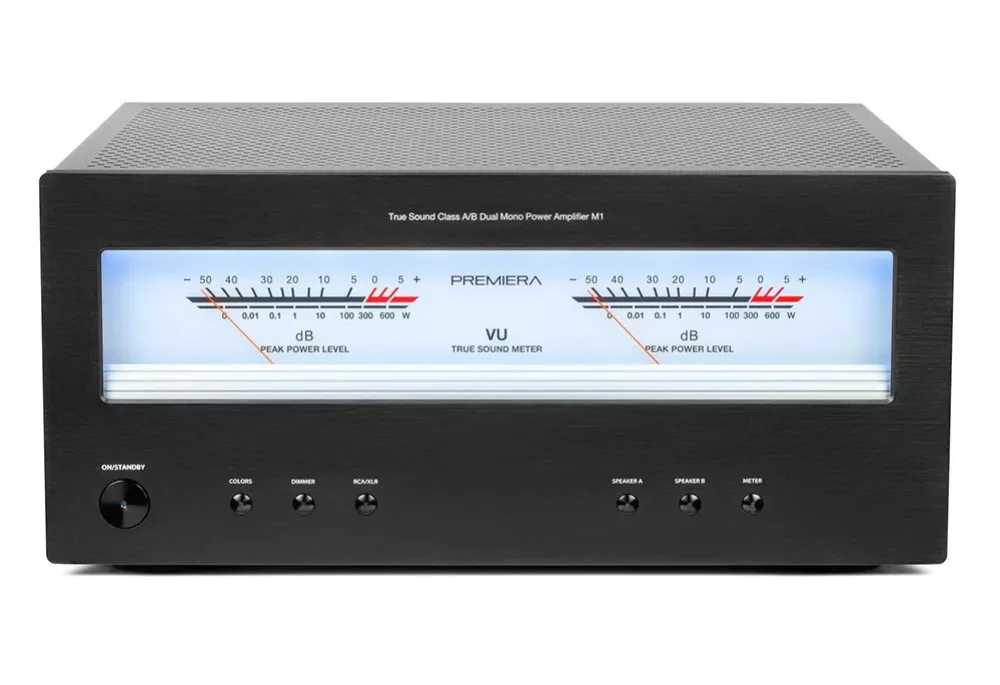

Стереофонический усилитель мощности Premiera M1
Для того, чтобы проверить установленную версию прошивки усилителя Premiera M1, необходимо одновременно нажать и удерживать в течении 3 секунд кнопки SPK A и METER. Подсветка кнопок DIMMER и RCA начнет мигать. Если светодиоды мигнули один раз – установлена версия V1.0, если два раза – версия V1.1 и т.д.
Для того, чтобы вернуть усилитель Premiera M1 к заводским настройкам, надо нажать и удерживать в течении 3 секунд кнопку METER.
С помощью будущих устройств Premiera можно будет дистанционно (по ИК-каналу) переключать в M1 режимы включение/режим ожидания, выбирать уровень яркости подсветки (Dimmer), управлять включением/выключением пар колонок SPEAKER A и SPEAKER B.

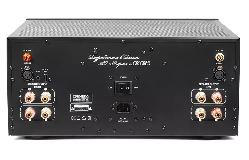

1.   Скачать на сайте premiera-av.ru в разделе «Поддержка» актуальную версию обновления (файл) на ваш компьютер.
2.  Скаченную версию необходимо разархивировать – появится файл с расширением .MVA.
3.   Записать полученный файл на флешку, предварительно отформатировав её глубоким форматированием в формате FAT32.

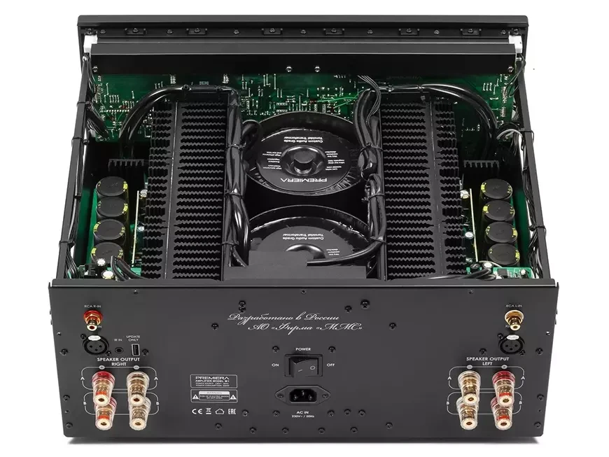

4.   Вставить флешку в USB-порт на задней панели усилителя Premiera M1, нажать и удерживать в течении 3 секунд кнопку ON/STANDBY.
Подсветка всех кнопок начинает мигать, это означает, что процесс обновления начался. При успешном завершении обновления подсветка кнопок перестает мигать и усилитель автоматически перейдет в режим ожидания.
Обратите внимание: форматирование USB-накопителя под MS DOS (FAT) на MacOS, возможно, не даст результата – диск не будет обнаружен устройством! Рекомендуется использовать новую флешку небольшого объёма – до 1 Гб.
