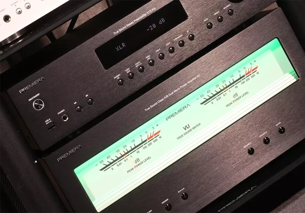

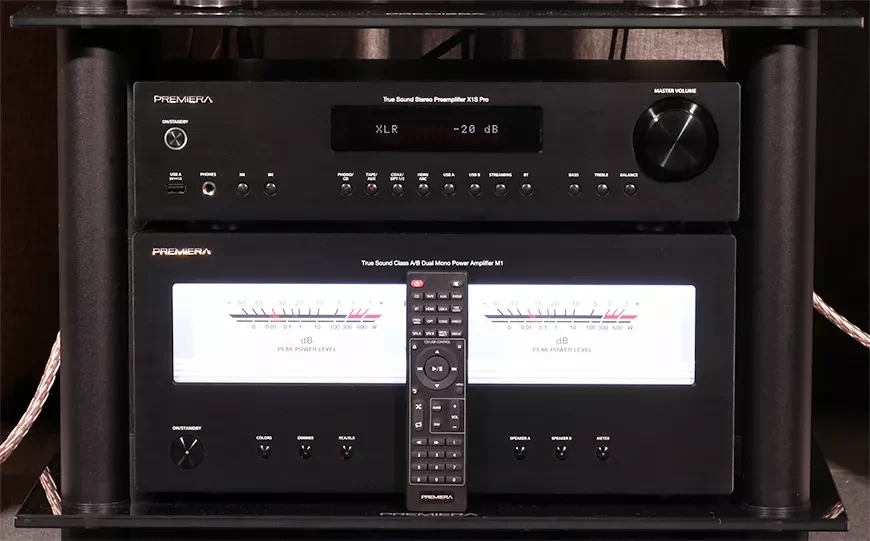

Российский бренд Premiera объявил о появлении свежих версий системного программного обеспечения для своих флагманов – предварительного усилителя Premiera X1S PRO (версия 1.09) и стереофонического усилителя мощности Premiera M1 (версия 1.6). После установки данного обновления появится возможность выбора входа RCA/XLR на усилителе мощности M1 при помощи пульта дистанционного управления предусилителя Premiera X1S PRO. Для выбора входа RCA или XLR на усилителе M1 с ПДУ X1S PRO необходимо на пульте нажать и удерживать кнопку AUX в течение 3 секунд.
Предварительный усилитель Premiera X1S PRO

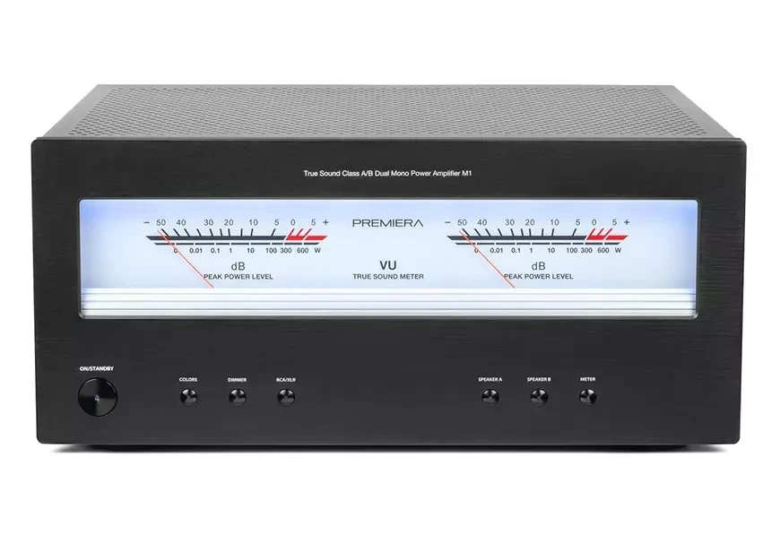

Кроме того, обновление прошивки мощника M1 даст возможность отключать подсветку стрелочных индикаторов и кнопок на лицевой панели устройства, что будет полезно, к примеру, в домашнем кинозале с проектором, когда яркая подсветка может отвлекать от происходящего на экране. Для регулировки уровня подсветки необходимо нажимать на кнопку DIMMER на лицевой панели.

Усилитель мощности Premiera M1
