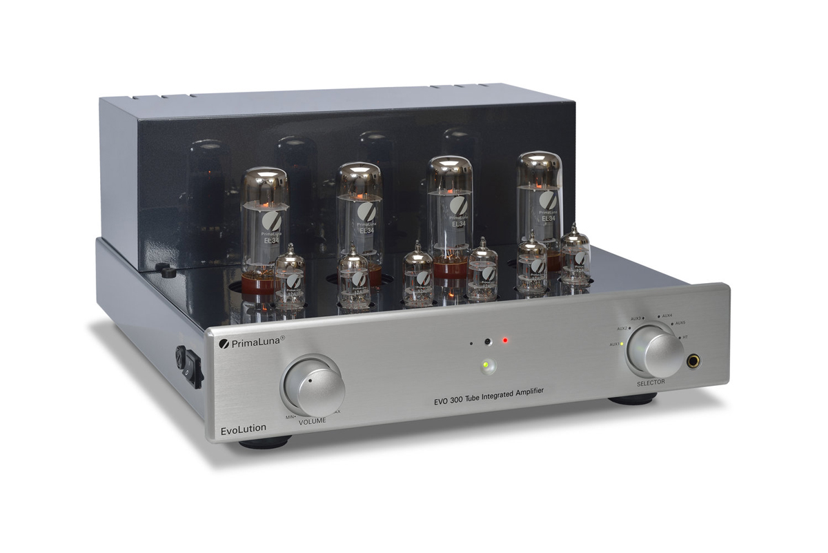

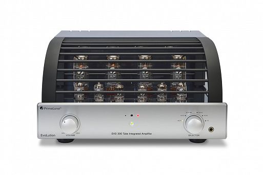

На смену заслужившим превосходную репутацию усилителям серий Prologue и Dialogue голландская компания PrimaLuna выпустила новую серию – EVO. В ней на сегодня по четыре модели предварительных усилителей, интегральных усилителей и усилителей мощности. Про предварительный усилитель и усилитель мощности EVO 300 мы уже подробно рассказывали. PrimaLuna EVO 300 Integrated – это второй по старшинству из интегральных усилителей, выдающий на лампах EL34 в триодном режиме работы 2 х 24 Вт или 2 х 42 Вт – в ультралинейном режиме. Для удобства владельца режим работы можно переключать с пульта, удобно устроившись в кресле. Не нужно вставать и прерывать прослушивание музыки, можно мгновенно сравнить свои впечатления и выбрать то, что вам больше нравится для конкретной песни или альбома.
Возможность переключения режимов работы распространяется и на усилитель для наушников. Дело в том, что на него работают все мощные лампы, а понижает мощность сигнала до приемлемого для наушников уровня делитель напряжения. Элегантная и хорошо сконструированная схема позволяет также мгновенно переключать звук с колонок на наушники, импеданс которых может находиться в самых широких пределах.

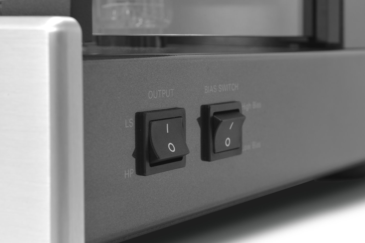

Фирменная система адаптивного автосмещения – PrimaLuna Adaptive AutoBias использует целый массив датчиков для мониторинга состояния ламп и плавной подстройки режимов в реальном времени. Но что самое важное – это единственная в своем роде схема, которая поистине "адаптивная», благодаря тому, что она решает проблему нелинейного поведения характеристик ламп на самых высоких уровнях громкости, и поэтому снижает искажения более чем на 50%, заодно значительно продлевая срок службы ламп. Система адаптивного автосмещения AutoBias полностью пассивная и не стоит на пути аудио сигнала. Результат – практически полное отсутствие необходимости в обслуживании усилителей, долгий срок жизни ламп, и самые низкие искажения – для изумительного качества звучания.
Adaptive AutoBias обеспечивает также бесподобную гибкость за счет использования практически любых ламп, имеющихся сегодня на рынке. У нее имеется даже переключатель для тонкой настройки режимов с лампами типов: EL-34 и KT88/KT120/KT150.

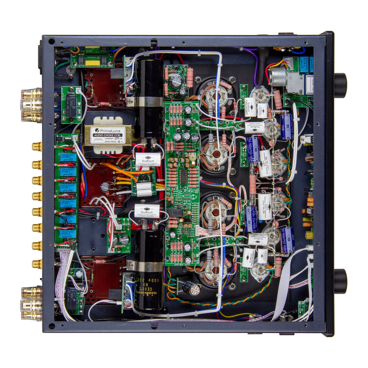

В схеме усилителя используются только отборные компоненты высокого качества, такие как музыкальные и особо линейные японские резисторы TAKMAN с малым уровнем шумов, заказные тороидальные силовые трансформаторы в массивных корпусах, широкополосные выходные трансформаторы собственной намотки, керамические ламповые панельки, регулятор уровня громкости от ALPS, конденсаторы от Nichicon и DuRoch, супербыстрые диоды Philips, массивные позолоченные акустические терминалы конструкции WBT (все клеммы фрезерованы из меди и не имеют внутренних полостей – для лучшей проводимости и повышенной надежности), позолоченные входные разъемы RCA.
Все трансформаторы PrimaLuna оснащены схемой PTP™ (Power Transformer Protection). В случае перегрева силового трансформатора или перегрузки эта схема отключает питание первичной обмотки, позволяя ему остыть, прежде чем будет причинен вред. Когда трансформатор остынет, соединение восстанавливается и, если ничего не вышло из строя, усилитель сам включится вновь и будет работать правильно.
Во всех своих продуктах PrimaLuna использует навесной монтаж с пайкой проводов от точки-к-точке (Point to Point Wiring) и тщательно продуманное расположение компонентов. Весь путь сигнала, включая резисторы и конденсаторы, кропотливо пропаян вручную толстым кабелем мастерами своего дела. В моделях EVO 300 и EVO 400 в критически важном тракте сигнала используются кабели швейцарского производства с посеребренными проводниками из бескислородной длиннокристаллической меди (OCC) и тефлоновым диэлектриком. Это обеспечивает превосходную скорость обработки сигналов и повышенную ясность звучания.

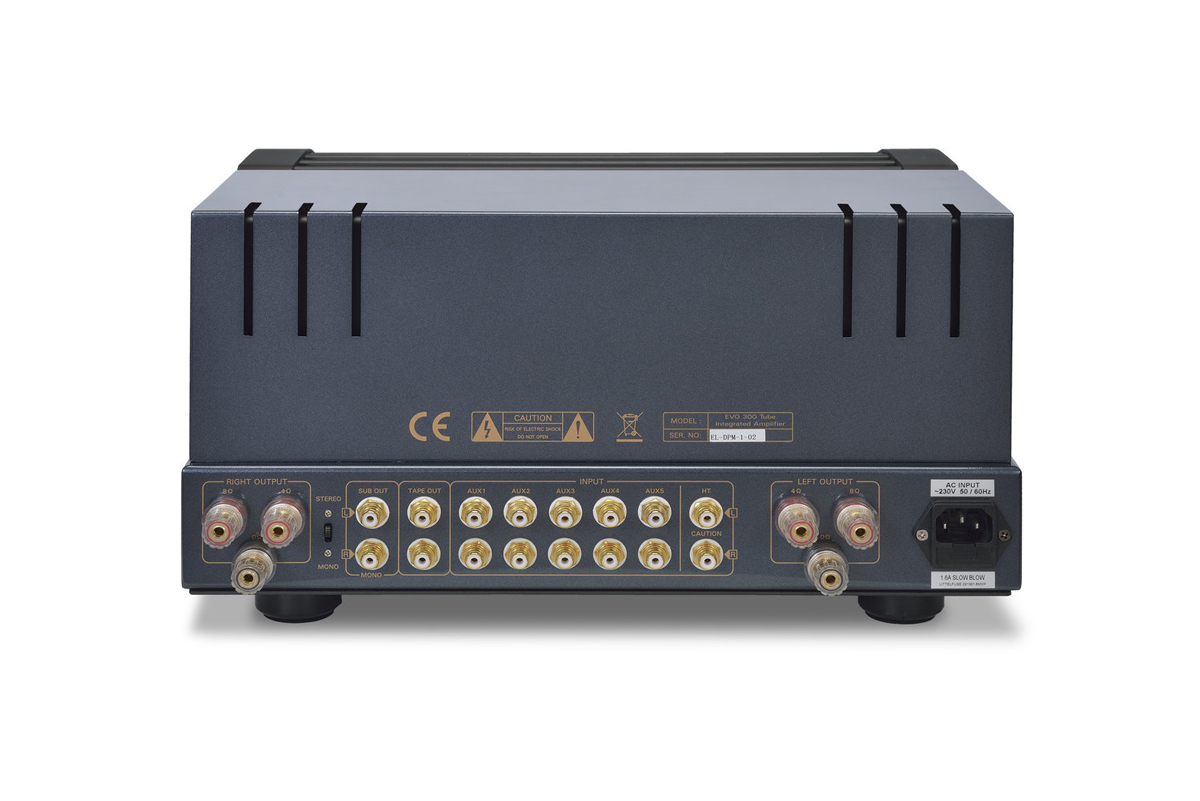

- Входы: 5 пар RCA / 1 пара RCA – HT Bypass
- Выходы: клеммы для АС 4 Ом и 8 Ом, RCA Stereo/Mono Subwoofer, Tape – 1 RCA
- Выход на наушники: 6.35-мм (1/4") Headphone
