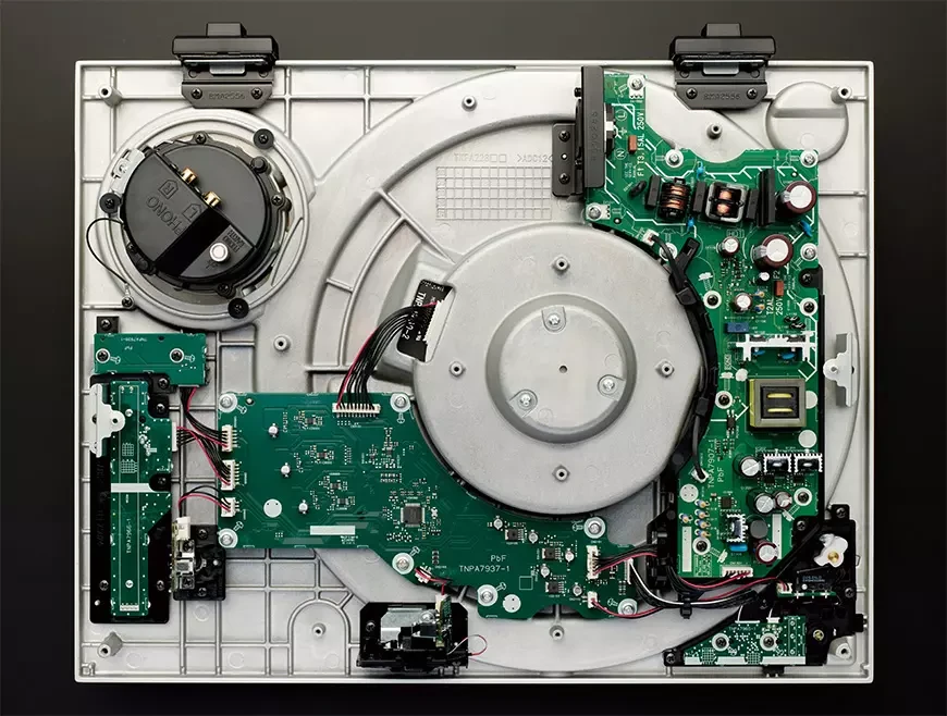

Наряду с управлением двигателем особое внимание инженеры уделили и системе питания. Новый многоступенчатый малошумящий блок питания SL-1200GR2/SL-1210GR2 сочетает высокоскоростной источник питания, работающий на частоте свыше 100 кГц, со схемой подавления помех, унаследованной от референсного проигрывателя SL-1000R. Эта схема устраняет остаточные наводки путём подачи тока в противофазе к фактическим помехам. Такой метод позволяет добиться очень низкого уровня собственных шумов, обеспечивает выдающееся отношение сигнал/шум и улучшает общие характеристики сигнала. Большая часть механической конструкции новой версии GR2 унаследована от предшественника: сохранены исключительно прочное двухслойное нижнее шасси из алюминия и формовочного композита BMC (Bulk Moulding Compound). Такое сочетание материалов обеспечивает высокую устойчивость к вибрациям. Также сохранены двухслойный алюминиевый опорный диск с демпфирующим слоем из тяжёлой резины, высокочувствительный S-образный алюминиевый тонарм и эффективные изолирующие опоры.

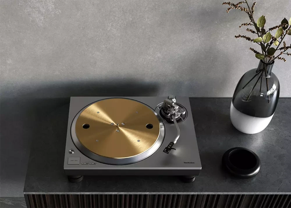

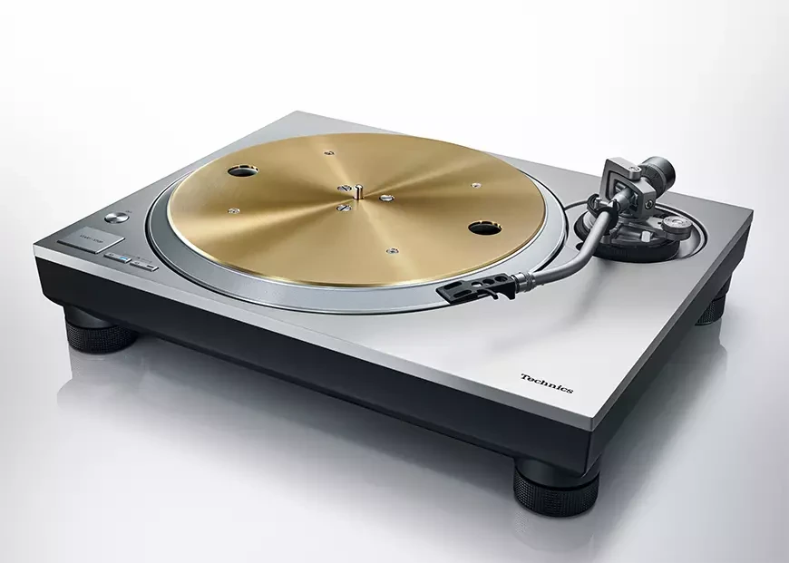

Кроме того, были проведены дополнительные исследования по дальнейшему снижению вибраций узла привода. Поэтому плата крепления катушек двигателя получила новое усиление, что позволило дополнительно уменьшить механические вибрации, возникающие при вращении. Применение более мощного двигателя также позволило использовать более массивный опорный диск – ещё одну меру по снижению механических вибраций при воспроизведении винила, обеспечивающую исключительно детальное, пространственное и ритмически захватывающее звучание. Диск имеет трёхслойную конструкцию: жёсткую основу образует литой алюминий. Верхний слой из латуни толщиной 2 мм, тщательно закреплённый на литом основании, дополнительно подавляет вибрации и добавляет ощущение премиальности. Наконец, тяжёлый резиновый слой на нижней стороне диска гасит даже мельчайшие остаточные вибрации, обеспечивая предельно чистое считывание каждой виниловой пластинки и максимально точную передачу сигнала. Увеличенная масса диска повышает момент инерции, благодаря чему Technics SL-1300G отличается выдающейся стабильностью вращения.

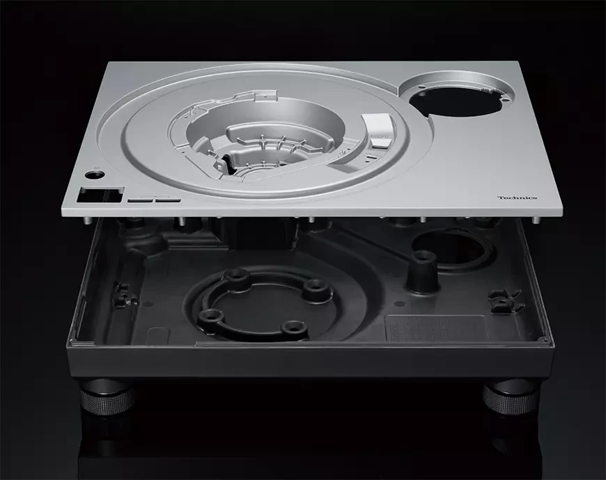

Двухслойное основание корпуса из литого алюминия и композитного материала BMC (Bulk Moulding Compound) образует чрезвычайно прочную платформу с высокой устойчивостью к вибрациям. В проигрывателе Technics SL-1300G толщина этого литого алюминиевого основания увеличена для повышения жёсткости и более эффективного подавления вибраций. Кроме того, на нижней стороне шасси между двигателем и тонармом предусмотрена тщательно рассчитанная рёберная структура, которая дополнительно изолирует тонарм от механических вибраций двигателя и обеспечивает стабильное движение иглы, формируя звуковую картину высочайшей достоверности.\
