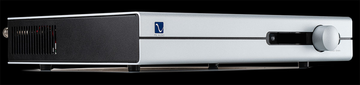

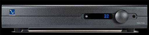

PS Audio Stellar Strata – сетевой интегральный усилитель
PS Audio Stellar Strata сочетает в себе достоинства превосходного аналогового предусилителя, полнофункционального современного ЦАП, стереофонического усилителя с выходной мощностью до 200 Вт на канал и стримингового модуля высокого разрешения в одном великолепном устройстве. Просто добавьте к нему пару колонок.
PS Audio Stellar Strata оснащен 3 аналоговыми и 6 цифровыми входами для подключения любых источников, которые у вас есть. Полностью балансная схема аналогового предусилителя Strata, современный ЦАП, бескомпромиссный стример высокого разрешения и аналоговый усилитель мощности на основе фирменных усилительных модулей GainCell™ создают необычайно богатое, музыкальное и насыщенное звучание, с которым могут сравниться лишь немногие продукты на рынке. Подсоедините его к домашней сети Wi-Fi, скачайте приложение PS Connect App, и можете выбирать любой трек из миллионов, доступных с таких сервисов, как Tidal, Qobuz, или Spotify.
