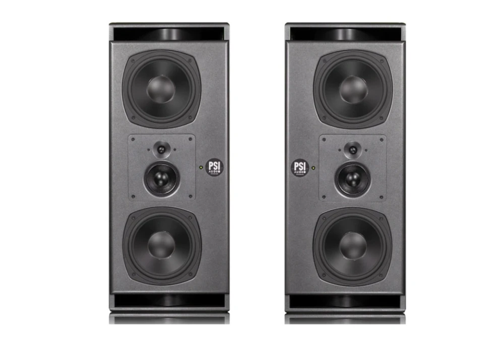

Компания PSI Audio выпустила новую модель активных студийных мониторов A226‑MAIN, призванных обеспечить максимально точное воспроизведение звука с ровной амплитудно‑частотной характеристикой.
За глубокие и контролируемые низкие частоты отвечают два 10‑дюймовых вуфера. Средними частотами управляет фирменный 4‑дюймовый излучатель EXD, в котором совмещены бумажная диффузорная мембрана с латексом и графитом и лёгкий полипропиленовый купол. Высокие частоты воспроизводит 1‑дюймовый твитер с алюминиевой катушкой.
Мониторы оснащены встроенным усилением класса G/H общей мощностью 715 Вт. При этом в системе полностью отсутствует DSP — она построена на аналоговой схеме.
Усилители выдают 500 Вт на низкочастотном диапазоне, 150 Вт на среднечастотном и 65 Вт на высокочастотном. Максимальное звуковое давление достигает 124 дБ, а продолжительное — 113 дБ. Частотный диапазон простирается от 38 Гц до 20 кГц, а отношение сигнал/шум составляет 107 дБА. Частоты кроссовера установлены на уровнях 380 Гц и 3600 Гц.
Габариты устройства — 39,9 × 96 × 49,6 см, вес — 80 кг. Мониторы можно устанавливать как вертикально, так и горизонтально: секцию с твитером и среднечастотным динамиком можно повернуть на 90°.
Корпус выполнен из двухслойного МДФ, что обеспечивает прочность и надёжность конструкции. Каждый динамик индивидуально калибруется в безэховой камере производителя, что гарантирует высокое качество звучания.
Приобрести пару мониторов PSI Audio A226‑MAIN можно примерно за 30 000 долларов США.
