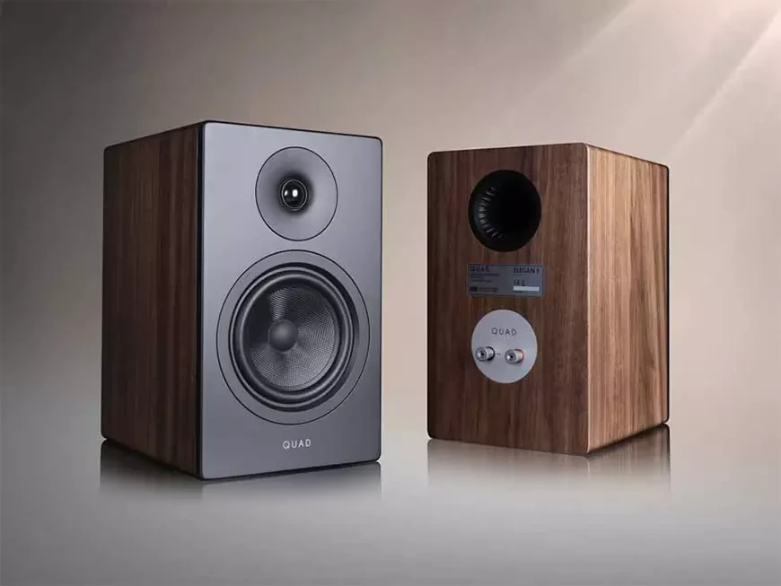

Акустические системы QUAD Elegan 1 и Elegan 2
Обе модели предлагаются в двух вариантах оформления: глубоком матовом чёрном цвете и с отделкой шпоном ореха. В последнем случае передняя панель также остаётся матово-чёрной. Визуально колонки выполнены в сдержанном стиле без заметных декоративных элементов, что должно упростить их интеграцию в различные жилые интерьеры и стереосистемы.

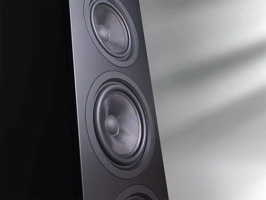

Основой акустических систем стали новые динамики с диффузорами из плетёного кевлара. По словам QUAD, при их разработке использовался опыт, накопленный компанией за более чем 20 лет работы с этим материалом. Диффузоры изготовлены из кевларовой ткани с решётчатой структурой и пропитаны самодемпфирующейся смолой, которая должна подавлять нежелательные резонансы и обеспечивать контролируемую работу излучателей.

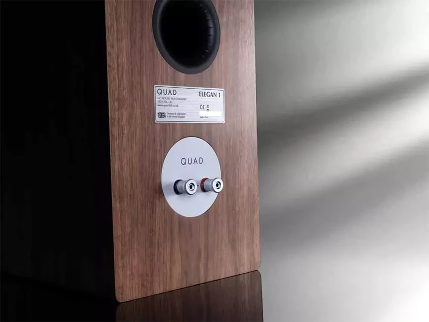

QUAD Elegan 1 представляет собой двухполосную полочную акустическую систему. Она оснащена 165-мм среднечастотным/низкочастотным динамиком с кевларовым диффузором и 25-мм твитером с мягким тканевым куполом. Высокочастотный излучатель установлен в профилированном волноводе, разработанном для улучшения дисперсии высоких частот и сохранения равномерного тонального баланса при прослушивании вне центральной оси.
Полочная QUAD Elegan 1 получила корпус полезным объёмом 15,5 литра. Чувствительность модели составляет 86 дБ, номинальный импеданс заявлен как совместимый с нагрузкой 8 Ом, а рекомендуемая мощность усилителя находится в диапазоне от 30 до 150 Вт. Рабочий частотный диапазон простирается от 56 Гц до 24 кГц при неравномерности ±3 дБ, а нижняя граница по уровню −6 дБ достигает 44 Гц.

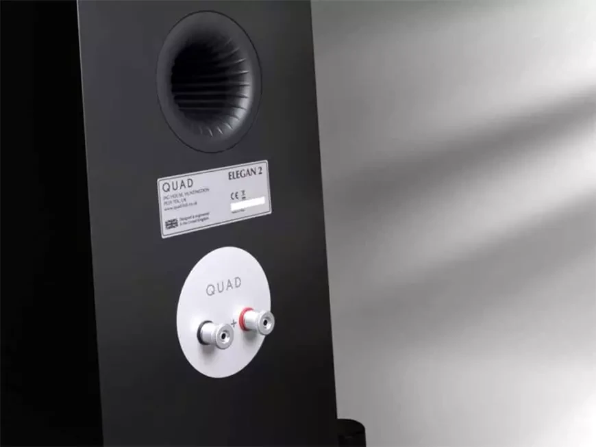

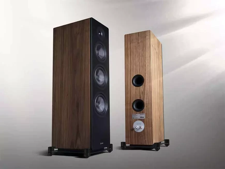

Напольная модель QUAD Elegan 2 построена по трёхполосной схеме. В ней используются два 165-мм низкочастотных динамика, отдельный 125-мм среднечастотный излучатель и такой же 25-мм тканевый твитер, как у младшей модели. Среднечастотный динамик размещён в собственной изолированной внутренней камере, чтобы давление, создаваемое басовыми драйверами, не влияло на его работу.
Акустические системы QUAD Elegan 2
Напольная QUAD Elegan 2 отличается разделёнными внутренними объёмами для среднечастотной и низкочастотной секций. Её чувствительность увеличена до 90 дБ, а рекомендуемая мощность подключаемого усилителя составляет от 30 до 200 Вт. Заявленный частотный диапазон – от 44 Гц до 24 кГц при неравномерности ±3 дБ, тогда как басовое расширение по уровню −6 дБ достигает 32 Гц.
Для каждой акустической системы была разработан собственный кроссовер на основе акустической топологии Линквица – Райли. При создании кроссоверов инженеры QUAD сочетали компьютерное моделирование с продолжительными прослушиваниями. Во всех цепях используются полипропиленовые конденсаторы, а в зависимости от частотного диапазона применяются катушки индуктивности с воздушными либо ламинированными сердечниками.
Корпуса акустических систем QUAD Elegan 1 и Elegan 2 также проектировались отдельно и не основаны на общей унифицированной платформе. В конструкции используются панели высокой плотности, внутренние распорки и демпфирующие материалы. Обе модели оснащены расположенным сзади фазоинвертором Airflow, профиль которого должен уменьшать турбулентность воздушного потока и улучшать качество воспроизведения низких частот.
