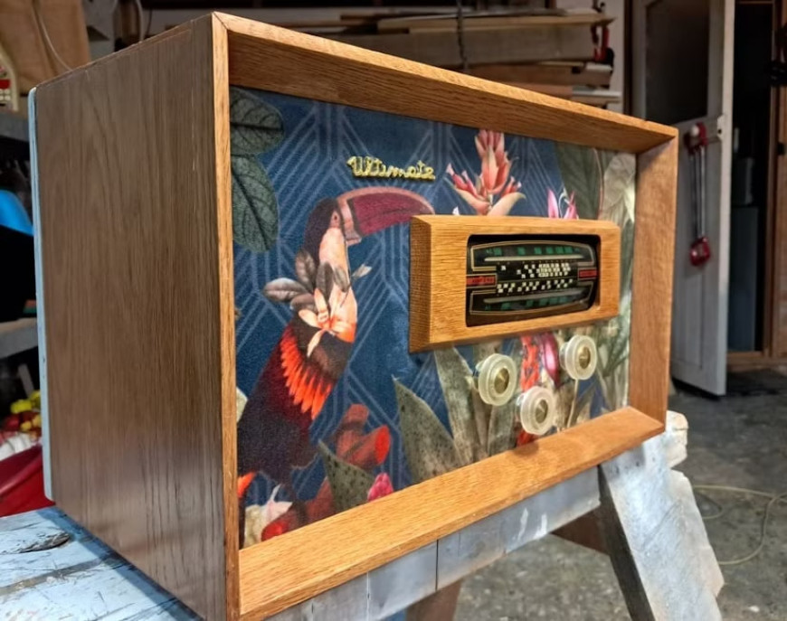

Энтузиаст из Новой Зеландии сумел подарить вторую жизнь старинному радиоприёмнику 1955 года выпуска. Энди ван Стоккум из проекта Codify NZ нашёл в магазине подержанных товаров модель RDG Sorrento. Устройство ещё работало, но выглядело изрядно потрёпанным временем: изношенная проводка и устаревшие динамики заметно портили впечатление и не позволяли качественно воспроизводить современную музыку.
Энди решил не просто отремонтировать аппарат, а модернизировать его до уровня современных гаджетов. Сначала он укрепил корпус новой фанерой и установил современные высоко‑ и среднечастотные динамики, чтобы добиться чистого и насыщенного звука. После того как новая проводка была проложена и питание подключено, мастер убедился, что родные регуляторы громкости на передней панели по‑прежнему исправно работают.
Следующим шагом стало подключение радио к интернету. Для этого Энди выбрал недорогой микроконтроллер ESP32 — двухъядерный процессор с поддержкой Wi‑Fi, работающий на частоте 240 МГц. Чтобы преобразовать цифровой звук в аналоговый, он использовал ЦАП PCM5102A. Для управления потоковой передачей и обработки аудио в реальном времени пригодилась библиотека Audio‑Tools: она позволяет тянуть MP3‑поток из сети и направлять сигнал на устройство I2S.

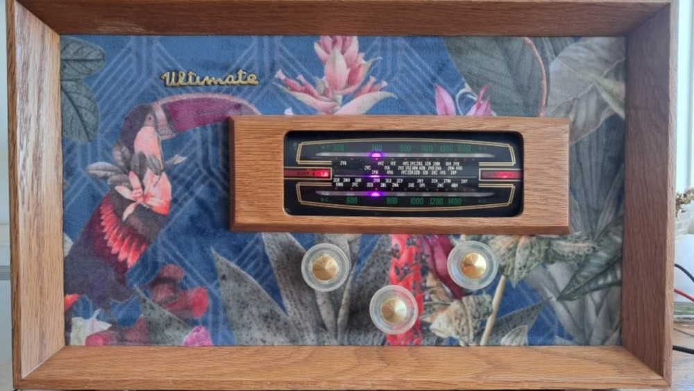

В завершение Энди модернизировал индикатор тюнера: вместо оригинальной стрелки он установил светодиодную ленту. Теперь при повороте ручки меняется цвет подсветки, что визуально сигнализирует о переключении между радиостанциями. В итоге получился стильный ретро‑приёмник, который внешне ничем не отличается от оригинала 50‑х годов, но при этом умеет ловить интернет‑радио и воспроизводить музыку с современным качеством звука.
