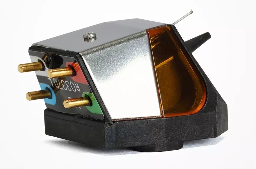

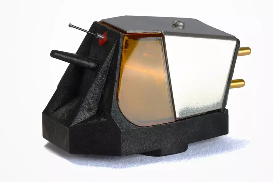

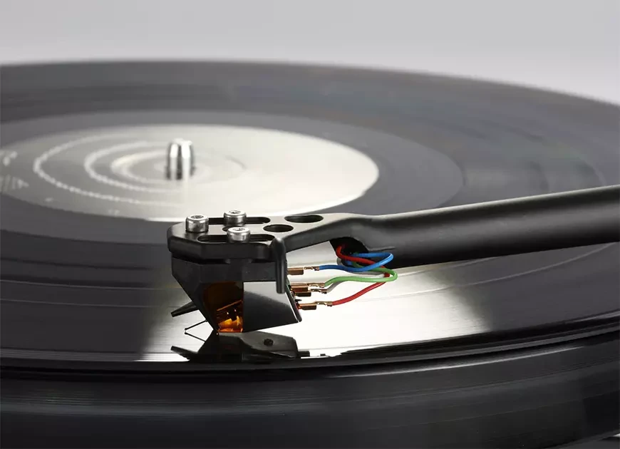

Британская компания Rega Research представила флагманскую головку звукоснимателя с подвижным магитом (MM) Rega Nd9. Новинка оснащена кантилевером из бора с иглой с профилем Fine Line, унаследованной у референсной MC-головки Aphelion 2. Кантилевер из бора отличается исключительной жёсткостью и малой массой, что обеспечивает сверхбыструю реакцию и превосходную точность отслеживания канавки пластинки. Головка Rega Nd9 предлагается в качестве заводской опции для проигрывателя виниловых пластинок Rega Planar 8.
Профиль заточки Fine Line отличается исключительно малым радиусом. Игла выполнена из монокристаллического искусственного алмаза с малым радиусом всего 3 мкм (микрона) при взгляде сверху и 30 мкм при взгляде спереди по вертикали. Такой профиль позволяет чутко реагировать на очень небольшие изменения рельефа канавки пластинки благодаря малой площади контакта алмаза, что приводит к выдающейся детальности воспроизведения.
Головка звукоснимателя с подвижным магнитом Rega Nd9
Rega Nd9 также отличается оптимизированным расстоянием между полюсами магнита для превосходной линейности и минимуме перекрёстных помех. Это обеспечивает гораздо более широкую звуковую сцену по сравнению с предыдущими моделями. Головка создана с использованием миниатюрных параллельных катушек, которые намотаны проволокой диаметром 38 мкм, и содержат всего 1 275 витков. В результате получается генератор с низкой индуктивностью и сопротивлением, что обеспечивает значительно улучшенную высокочастотную характеристику.
Подобная технология чаще используется Rega и другими производителями для головок с подвижной катушкой (MC). Серия Nd — первая линейка MM-головок, использующая неодимовый (Nd) магнит класса N55. Это самый мощный коммерчески доступный магнит в мире, и он является ключевым элементом, позволяющим реализовать этот уникальный дизайн, обеспечивая большую магнитную энергию по сравнению со стандартными магнитами.
Основная задача, с которой столкнулись разработчики головки Rega Nd9, заключалась в соединении неодимового магнита с массивным стержнем из бора. Этого удалось добиться в сотрудничестве с известным часовым мастером, который изготовил ультратонкую соединительную трубку разного диаметра на каждом конце. Бор отличается исключительно малой массой, что обеспечивает более быструю реакцию на изменения поверхности пластинки, и при этом обладает очень высокой жёсткостью для своего веса. Более жёсткий кантилевер меньше изгибается, благодаря чему он точнее передаёт движение с меньшими искажениями.
Корпус головки Rega Nd9 изготовлен методом литья под давлением с нулевыми допусками из армированного стекловолокном полифениленсульфида (PPS) — лёгкого и очень жёсткого материала. Небольшой вес корпуса снижает нагрузку на подшипники тонарма и способствует его свободному движению, что имеет решающее значение для точного воспроизведения виниловых пластинок. Этот новый дизайн вдохновлён серией MC-головок Rega.
