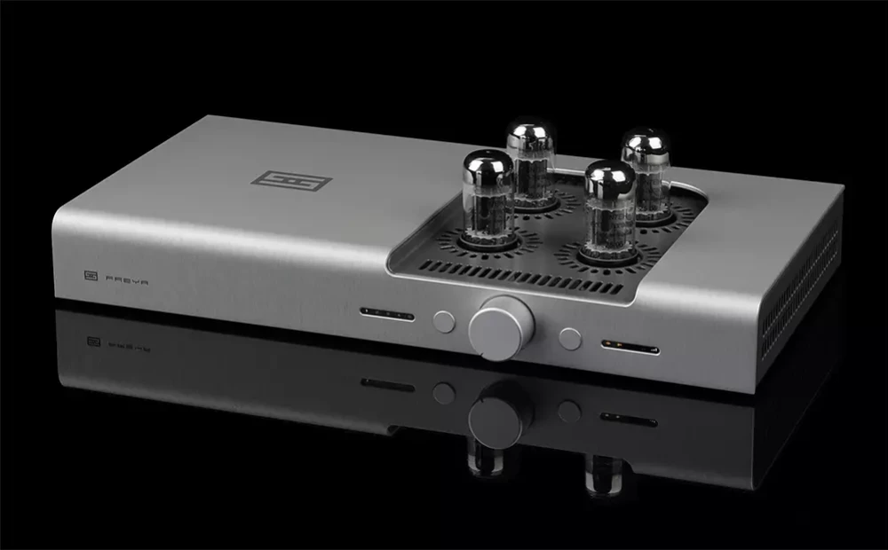

Компания Schiit Audio представила балансный предварительный усилитель Freya 2, в котором полностью переработала концепцию предыдущей модели. Главным нововведением стала архитектура Fusion Architecture, позволяющая пользователю выбирать степень участия ламп в усилительном тракте. В конструкции используются четыре вакуумных лампы и MOSFET-транзисторы с каналом обеднённого типа, которые могут заменять ламповые каскады усиления напряжения, усиления тока или оба сразу.

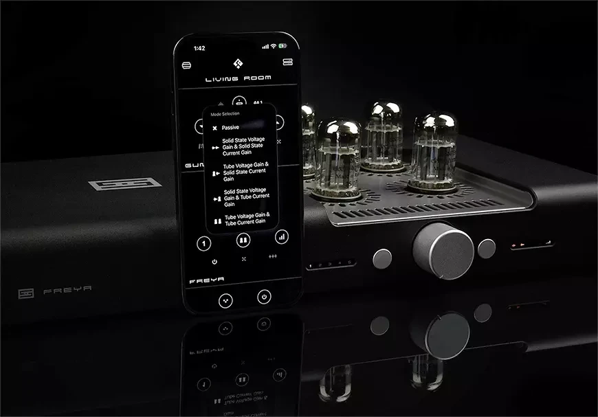

В результате Schiit Freya 2 поддерживает пять вариантов работы. В пассивном режиме усилительные каскады полностью обходятся, а сигнал проходит через релейный регулятор громкости. Полностью ламповый режим использует все четыре лампы, ещё два гибридных варианта задействуют лампы только во входном либо выходном каскаде. Наконец, полностью транзисторный режим переводит всю активную часть схемы на MOSFET.

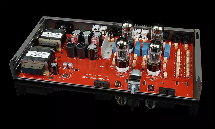

В Schiit Audio подчёркивают, что при переходе на транзисторы Freya 2 не превращается в обычный твердотельный предусилитель. MOSFET-каскады работают в той же высоковольтной дифференциальной топологии класса A без общей отрицательной обратной связи, что и ламповая часть, и питаются от основной линии напряжением 300 В. При этом устройство включает только те лампы, которые необходимы для выбранного режима, а при полностью транзисторной работе отключает их накал и высоковольтное питание, что должно заметно продлевать ресурс ламп.
Предварительный усилитель Schiit Freya 2 комплектуется четырьмя лампами типа 6SN7, 6N8S и 5692, поэтому владельцы могут экспериментировать с заменой комплектных экземпляров. Предусилитель способен определять установленные лампы и ограничивать доступные режимы при необходимости, а системы контроля тока отключают накал при обнаружении неисправной или неправильно установленной лампы. Независимо от выбранного режима работы коэффициент усиления можно переключать между 0 и 12 дБ.
Регулировка громкости реализована с помощью 128-ступенчатого релейного аттенюатора на дискретных тонкоплёночных резисторах с шагом 0,625 дБ. В блоке питания применяются два линейных источника на C-образных трансформаторах мощностью 48 и 24 ВА, а ламповые накалы получают отдельное стабилизированное питание 6 В постоянного тока. В схеме также используются резисторы MELF и тонкоплёночные резисторы, полипропиленовые конденсаторы, реле NEC и разъёмы Neutrik.

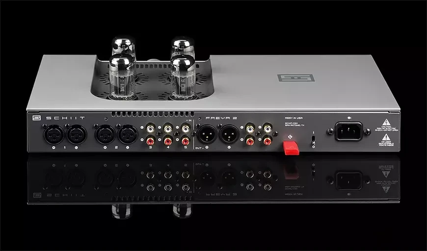

Коммутационные возможности предварительного усилителя Schiit Freya 2 включают две пары балансных входов XLR, три входа RCA, одну пару выходов XLR и две пары RCA. Тракт остаётся дифференциальным на всём пути сигнала. В комплект также входят ИК-пульт и Bluetooth-модуль Forkbeard, обеспечивающий управление предусилителем через фирменное приложение для мобильных гаджетов.
