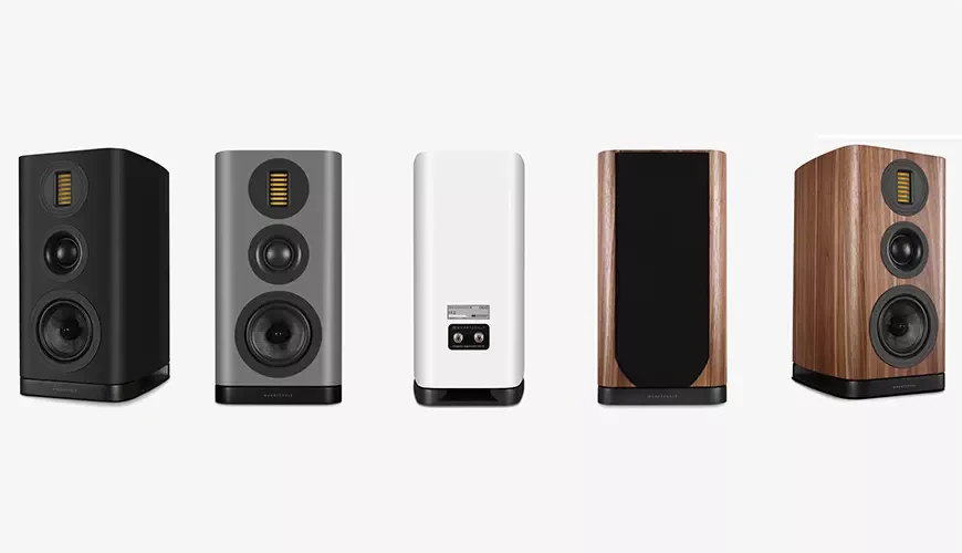

Полочные акустические системы Wharfedale EVO 5.2

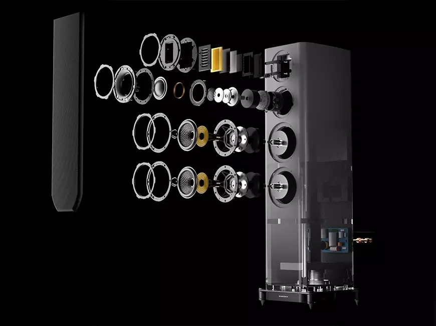

Все пять акустических систем серии EVO 5 оснащены улучшенной версией высокочастотного излучателя AMT (Air Motion Transformer), разработанного для серии EVO 4. В серии EVO 5 динамик AMT стал крупнее и имеет размеры 35 x 70 мм по сравнению с 35 x 60 мм у колонок предыдущей серии EVO 4. В блоке AMT, разработанном для колонок серии EVO 5, используется новый звукопоглощающий материал SilentWeave — гибрид хлопка и войлока, который помогает уменьшить отражение звуковых волн внутри корпуса. По сравнению с обычными купольными твитерами AMT-драйверы Wharfedale обеспечивают меньшие искажения, а также более высокую отзывчивость и точность звучания.

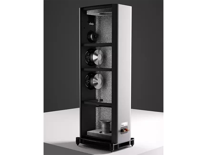

Напольные акустические системы Wharfedale EVO 5.4
Для согласования с новым высокочастотным излучателем AMT, Wharfedale доработал среднечастотный драйвер, использовавшийся в предыдущих моделях серии EVO 4. Этот драйвер применяется в трёхполосных моделях EVO 5.2, 5.3 и 5.4 и оснащён тем же 50-миллиметровым купольным диффузором, обеспечивающим быструю реакцию и широкую полосу пропускания, что позволяет бесшовно интегрироваться с твитером и басовиком.
Акустические системы Wharfedale серии EVO 5
Низкочастотные динамики серии EVO 5 используют передовую магнитную систему, разработанную для флагманской серии Elysian, в сочетании с тканевыми кевларовыми диффузорами (диаметром 130 или 150 мм в зависимости от модели) на упругом резиновом подвесе. Драйверы обеспечивают мощные басы и естественное звучание в нижней части среднечастотного диапазона.
В дополнение к ResoFrame — акустической демпфирующей раме — в акустических системах Wharfedale серии EVO 5 используется новая технология ResoSeal: лёгкое эластомерное кольцо на задней стороне диффузора в месте соединения с подвесом. По утверждению Wharfedale, это дополнительно оптимизирует воспроизведение нижней части среднечастотного спектра, делая вокал более насыщенным, естественным и эмоциональным.
Согласованием работы драйверов в колонках серии EVO 5 занимается усовершенствованный кроссовер, разработанный на основе компьютерного моделирования и реальных прослушиваний. Обновлённая печатная плата кроссовера отличается укороченной трассировкой между компонентами и динамиками. В трёхполосных моделях схема разделена на две отдельные платы — для средне- и высокочастотных и для низкочастотных сигналов, что снижает электромагнитные помехи.
Специально подобранные высококачественные полипропиленовые конденсаторы и катушки индуктивности с воздушным сердечником обеспечивают максимальную прозрачность в средне- и высокочастотном диапазоне, а катушки с сердечником из ламинированного кремнием железа в басовом тракте сводят к минимуму потери сигнала. Результат — безупречная фазовая согласованность и гармоничное слияние драйверов.
