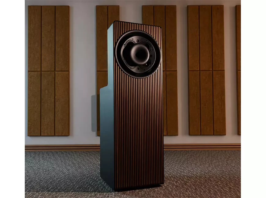

Silent Pound Parallax представляет собой пассивную 3,5-полосную акустическую систему, развивающую концепцию контролируемой направленности, ранее использованную в моделях Challenger и Bloom. В новой конструкции этот принцип распространяется практически на весь рабочий диапазон, включая низкие частоты. Производитель стремится направить больше акустической энергии непосредственно в сторону слушателя и одновременно уменьшить вклад отражений от боковых стен, что должно сделать тональный баланс, стереообраз и характер звуковой сцены менее зависимыми от акустических особенностей конкретного помещения.

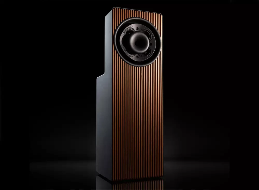

За воспроизведение низких частот в каждой колонке отвечают четыре 15-дюймовых НЧ-динамика, установленных в конфигурации folded dipole. Такая схема, по заявлению Silent Pound, обеспечивает одновременно глубокий бас, контролируемую диаграмму направленности и большой запас по линейному перемещению диффузоров для воспроизведения динамических пиков. Заявленный частотный диапазон Silent Pound Parallax простирается от 24 Гц до 20 кГц при неравномерности ±3 дБ, а общая чувствительность достигает 91 дБ при подводимой мощности 1 Вт.

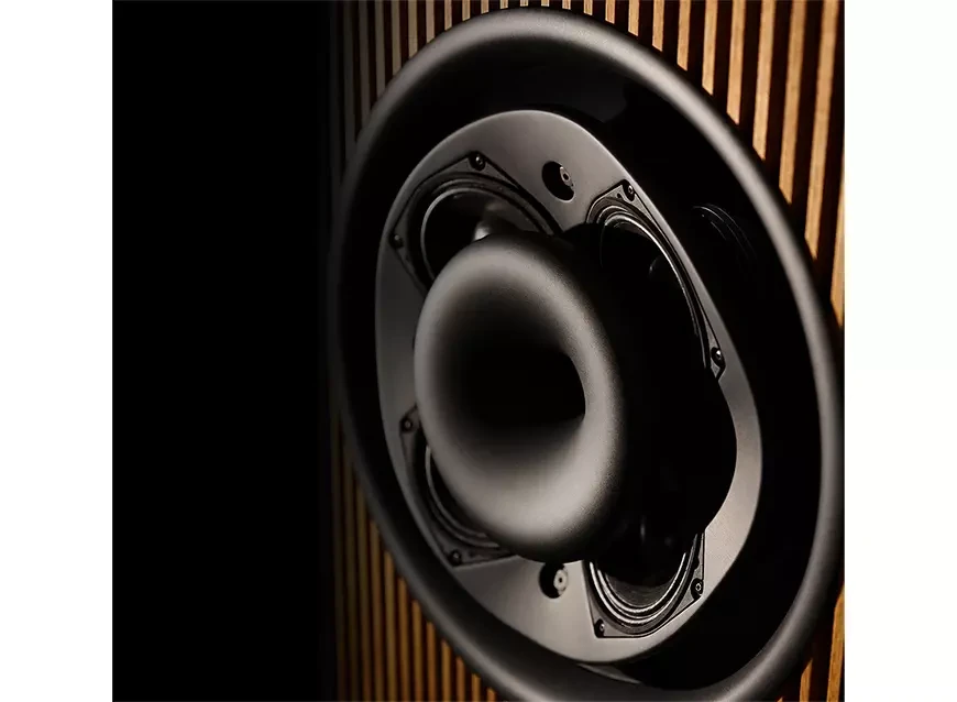

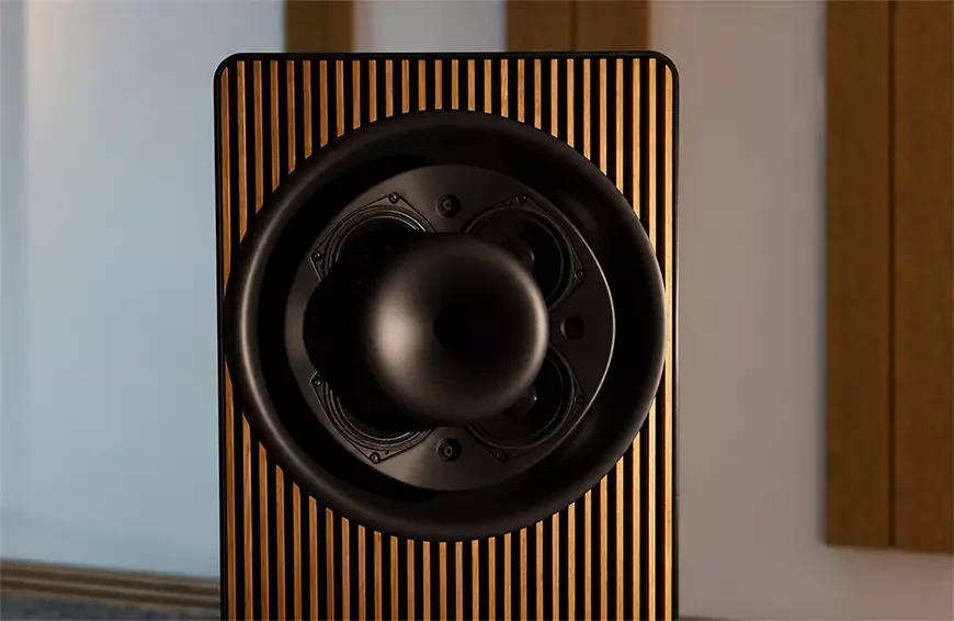

Средне- и высокочастотная секция построена вокруг четырёх СЧ-динамиков, окружающих центральный компрессионный излучатель с рупорным оформлением. Вместе они образуют так называемый виртуальный коаксиальный источник. В конструкции применяется фирменная среднечастотная акустическая технология Silent Pound, на которую подана патентная заявка и которая также участвует в формировании контролируемой направленности системы.
