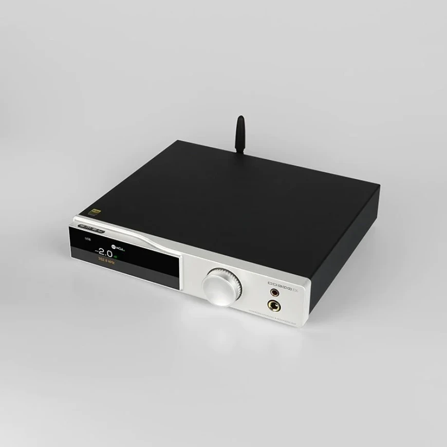

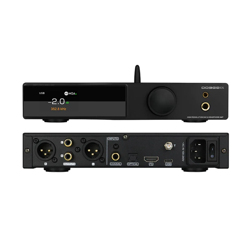

Компания SMSL выпустила новый настольный усилитель для наушников SMSL DO300EX с высококачественным цифроаналоговым преобразователем и Bluetooth-адаптером.
Блок ЦАП в модели построен на топовом сочетании декодера AK4191 и преобразователя AK4499EX от Asahi Kasei, способном работать с сигналом РСМ 32 бита / 768 кГц и нативным потоком DSD512, а также декодировать файлы MQA и MQA-CD. За обработку сигнала при подключении по USB отвечает процессор XMOS XU-316. Для наушников предусмотрены гнезда 4,4 мм и 6,35 мм, максимальная выходная мощность составляет 1 Ватт на 32 Ома и 2 Ватта на 16 Ом.

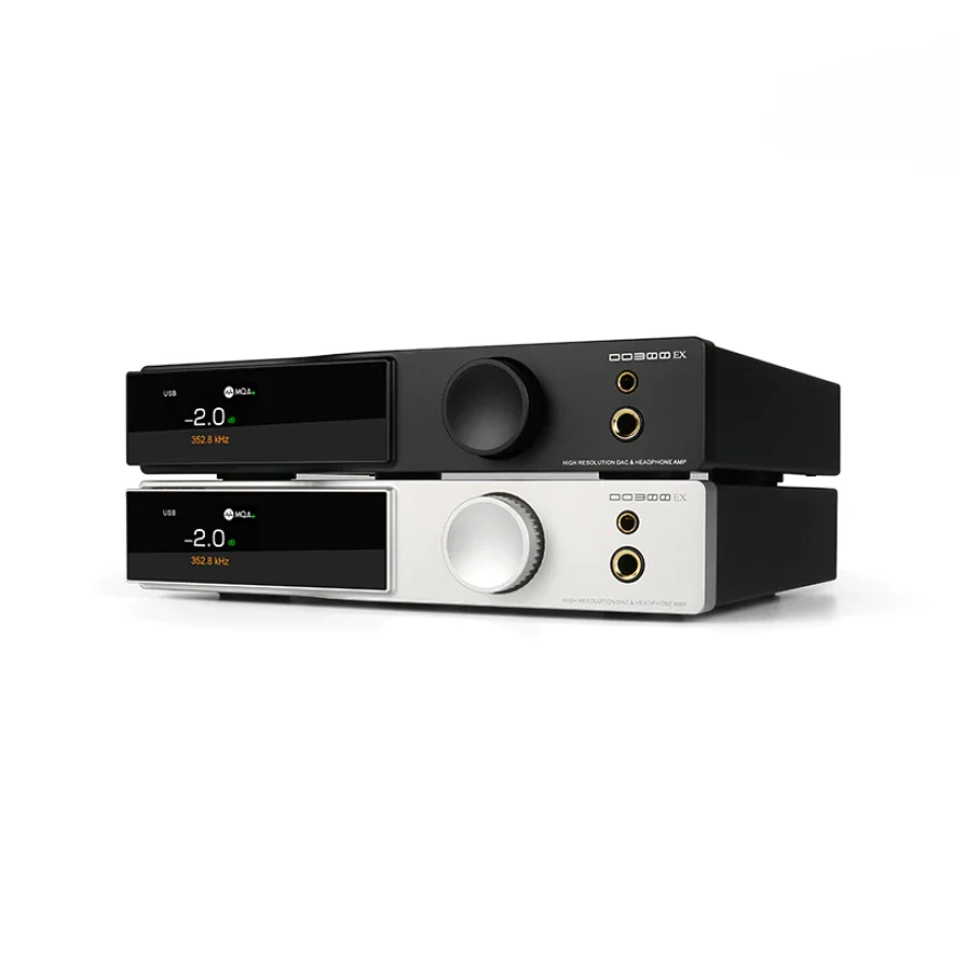

При беспроводном подключении по Bluetooth устройство поддерживает кодеки LDAC, aptX HD, SBC и AAC. В комплект поставки входит небольшой пульт ДУ, на передней панели есть полноцветный дисплей, на котором отображается активный вход, а также уровень и частота дискретизации сигнала. При габаритах 222 x 39 x 207 мм весит модель 1,54 кг.
ЦАП и усилитель для наушников SMSL DO300EX выпускается в двух цветах, его можно заказать онлайн по цене от 469 долларов США.
