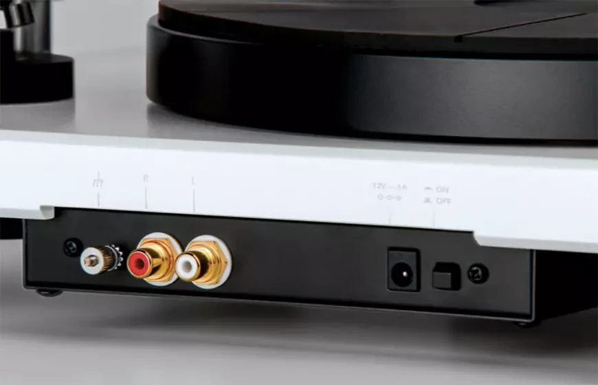

Немецкая компания sonoro audio представила проигрыватель виниловых пластинок PLATINUM Signature, пополнивший фирменную линейку Signature Line. Новинка разработана совместно с Карл-Хайнцем Финком (Karl-Heinz Fink) и сделана с акцентом на максимально традиционную аналоговую конструкцию. Производитель сознательно отказался от Bluetooth, автостопа и встроенного фонокорректора, оставив только электронику для управления двигателем.
Сигнал с головки звукоснимателя напрямую поступает на позолоченные разъёмы RCA, поэтому для работы потребуется усилитель с MM-фонокорректором или отдельный внешний фонокорректор. В комплект поставки входит фоно-кабель с заявленной ёмкостью менее 100 пФ. Проигрыватель Sonoro PLATINUM Signature оснащается популярной головкой звукоснимателя с подвижным магнитом (MM) Ortofon 2M Red, который устанавливается и настраивается на заводе.

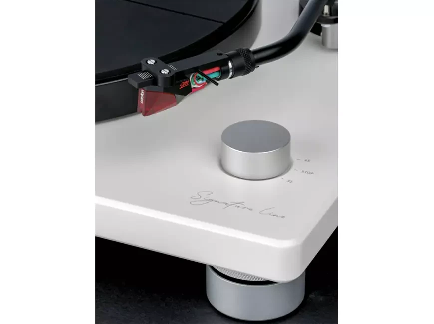

Основой проигрывателя служит двухслойное шасси из MDF. Его элементы соединены эластичным клеевым слоем по принципу Constrained Layer Damping, предназначенному для подавления механических резонансов. Дополнительную развязку от поверхности установки обеспечивают специально разработанные подпружиненные опоры. Тяжёлый опорный диск изготовлен из литого алюминия и дополнен комбинированным резиново-войлочным матом, а подшипник выполнен из материала Delrin.
В проигрывателе Sonoro PLATINUM Signature используется пассиковый привод с двигателем постоянного тока и активной стабилизацией скорости. Оптический датчик контролирует вращение шпинделя, после чего система управления при необходимости корректирует работу мотора. Поддерживаются скорости 33 1/3 и 45 об/мин. Для режима 33 1/3 об/мин производитель заявляет коэффициент детонации менее 0,15% по стандарту IEC 386.
Проигрыватель виниловых пластинок Sonoro PLATINUM Signature
Проигрыватель комплектуется статически сбалансированным J-образным тонармом, установленным на усиленной алюминиевой платформе. Эффективная длина тонарма составляет 224 мм, а вынос иглы – 19 мм. Прижимная сила регулируется в диапазоне от 0 до 2,5 г, поддерживаются картриджи массой от 5 до 9,5 г. Предусмотрены регулировка высоты тонарма, антискейтинг с грузиком и нитью, сменный шелл с байонетным креплением и разметка для настройки выноса.
Штатная головка звукоснимателя Ortofon 2M Red оснащена эллиптической алмазной иглой, развивает выходное напряжение 5,5 мВ при 1 кГц и рассчитана на прижимную силу 1,8 г. Для картриджа рекомендуется нагрузка 47 кОм. Пользователь может заменить иглу не только на новую 2M Red, но и на вставку Ortofon 2M Blue. Благодаря сменному шеллу и набору регулировок проигрыватель также допускает установку других совместимых головок звукоснимателей.

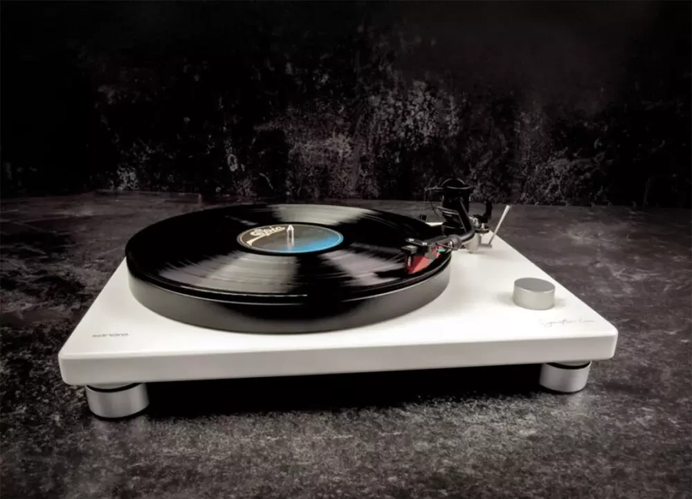

Корпус проигрывателя виниловых пластинок sonoro PLATINUM Signature выполнен в фирменном минималистичном стиле с закруглёнными гранями и комплектуется прозрачной акриловой крышкой. Размеры новинки составляют примерно 423 × 129 × 356 мм. Будут предлагаться две версии оформления: матово-белая с серебристыми элементами и матово-чёрная с чёрной отделкой. В комплект, помимо установленного картриджа Ortofon 2M Red, входят фоно-кабель, шаблон для настройки картриджа, внешний блок питания и документация. В продажу проигрыватель виниловых пластинок Sonoro PLATINUM Signature поступит в четвёртом квартале 2026 года по рекомендованной розничной цене 1 199 евро.
