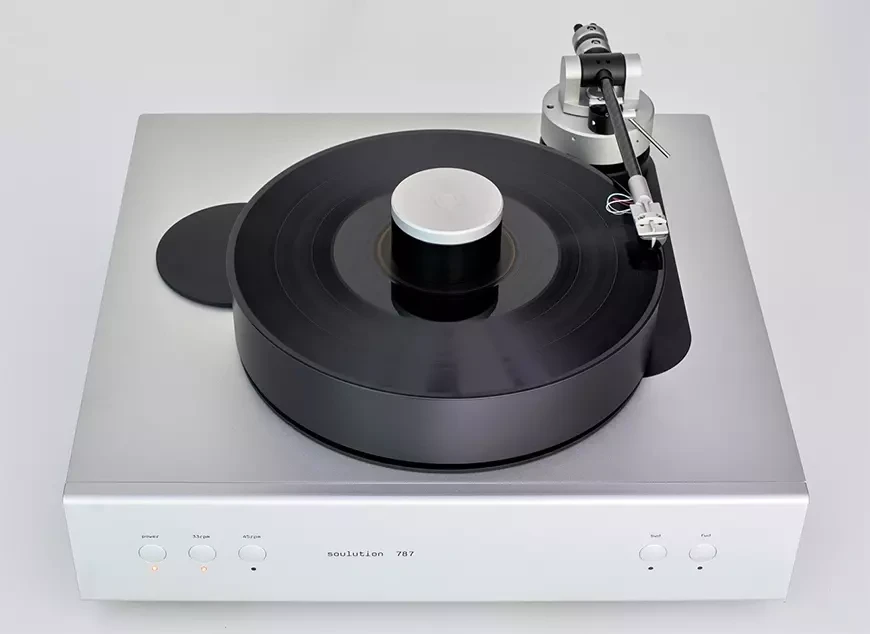

Швейцарский аудиобренд Soulution представил свой первый проигрыватель виниловых пластинок Soulution 787. По мнению производителя, новинка предназначена для аудиофилов, требующих исключительного совершенства. В проигрывателе Soulution 787 реализована концепция линейного трекинга, в которой используется движущийся (скользящий) опорный диск и обычный поворотный тонарм, который здесь работает с минимальным отклонением. Благодаря такому подходу ошибку трекинга удаётся свести к менее чем 0,15 градусов. Восьмидюймовый тонарм установлен на изолированном субшасси с системой подавления резонансов. Опорный диск скользит в сторону, чтобы тонарм оставался выровненным вдоль линейной дорожки отслеживания.
Проигрыватель виниловых пластинок Soulution 787

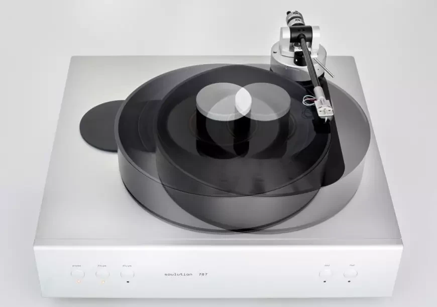

Такая архитектура проигрывателя Soulution 787 устраняет трение и несбалансированные силы, присущие тангенциальным тонармам, когда тонарм перемещается за счёт действия боковых сил от внешнего края канавки к её центру. Модель Soulution 787 предлагает все преимущества поворотных тонармов с низким трением, но без проблем воздействия боковых сил, ошибок трекинга и проблем выравнивания, присущих традиционным поворотным тонармам.
Весь узел субшасси опорного диска, включающий сам опорный диск, субдиск с высокоточным магнитным подшипником с низким трением и двигатель с щётками из драгоценных металлов, скользит вбок по полированным осям под тонармом, обеспечивая минимальную ошибку отслеживания от внешней до внутренней канавки пластинки. Концепция похожа на тангенциальный тонарм, но в Soulution 787 по горизонтали скользит не тонарм, а весь узел опорного диска.

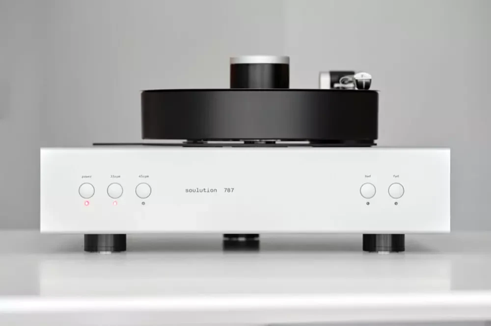

Необходимое напряжение для работы проигрывателя Soulution 787 обеспечивает импульсный блок питания с высокоэффективными DC-DC преобразователями и малошумящими линейными стабилизаторами. Проигрыватель виниловых пластинок Soulution 787 при размерах 480 × 450 × 250 мм (Ш × Г × В) весит 36 кг. Новинка поступит в продажу в четвёртом квартале 2025 года. Рекомендованная розничная цена проигрывателя Soulution 787 составляет 67 500 швейцарских франков, что по текущему курсу примерно соответствует 6,5 миллионам рублей.
