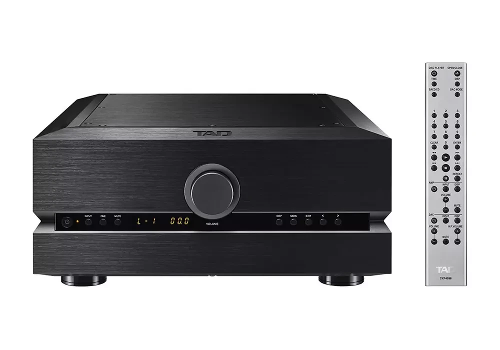

  Интегральный усилитель TAD-A1000D

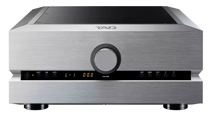

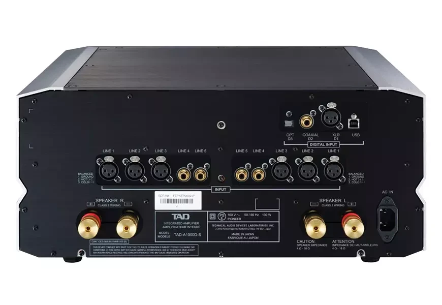

Большое внимание уделено механической развязке. Внутреннее пространство корпуса разделено на пять изолированных секций: для предусилителя, усилителя мощности, трансформатора, управляющей электроники и цифрового входного каскада. Блок питания дополнительно экранирован механически и электрически. Корпус установлен на трёх опорах с перевернутыми внутренними шипами, уменьшающими площадь контакта с поверхностью установки и передачу внешних вибраций. На задней панели используются массивные акустические терминалы, конструктивно близкие к решениям из усилителей мощности серии Reference.

Интегральный усилитель TAD-A1000D поступит в продажу в Японии уже в конце октября. Рекомендованные розничные цены составляют 3 800 000 йен (2 110 000 рублей по текущему курсу) за усилитель в серебристой отделке и 3 850 000 йен (2 140 000 рублей) за чёрный вариант, который будет изготавливаться на заказ.

Аналоговые входы: 3 пары балансных входов XLR, 100 кОм, 2 пары несимметричных входов RCA, 50 кОм
Цифровые входы: 1 × балансный AES/EBU, 1 × коаксиальный RCA, 1 × оптический Toslink, 1 × USB-B
Поддерживаемые частоты дискретизации: балансный и коаксиальный входы – до 192 кГц, оптический вход – до 96 кГц, USB-B – PCM до 384 кГц, DSD до DSD256
