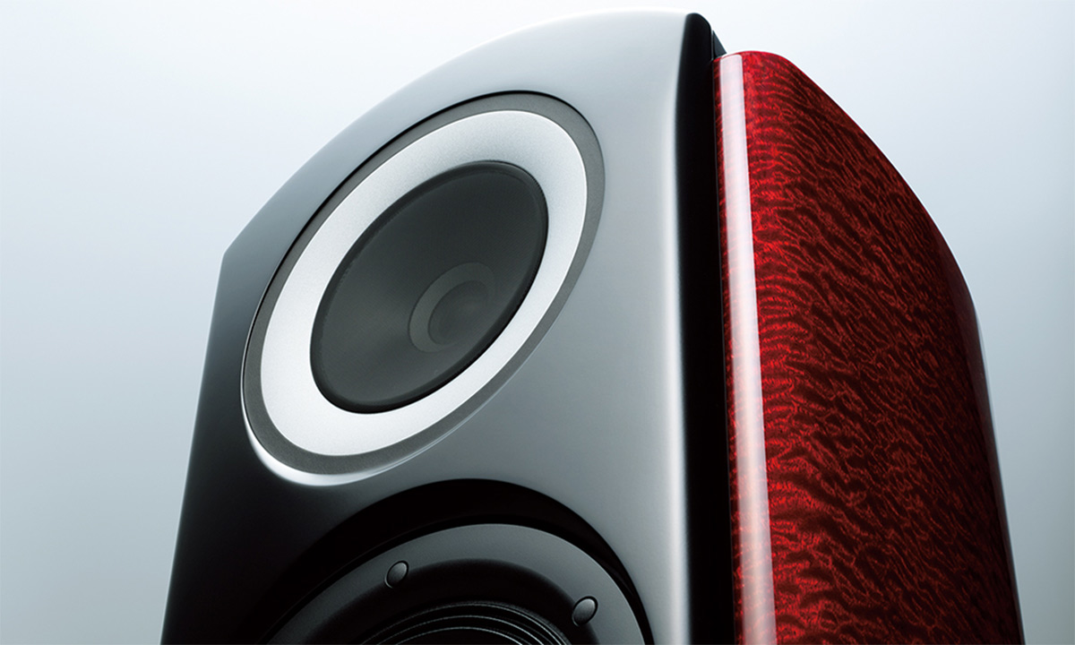

Коаксиальный излучатель CST представляет собой комбинацию среднечастотной динамической головки с диффузором диаметром 16 см и твитера с бериллиевым куполом диаметром 3,5 см. Напомним, что совмещение акустических центров двух динамических головок в коаксиальном излучателе позволяет добиться идеального согласования их фазовых характеристик. Форма купольной диафрагмы твитера проектировалась с использованием технологии компьютерного анализа HSDOM (Harmonized Synthetic Diaphragm Optimum Method), что позволило добиться равномерного отклика до частоты 100 кГц с экстремально низкими искажениями.

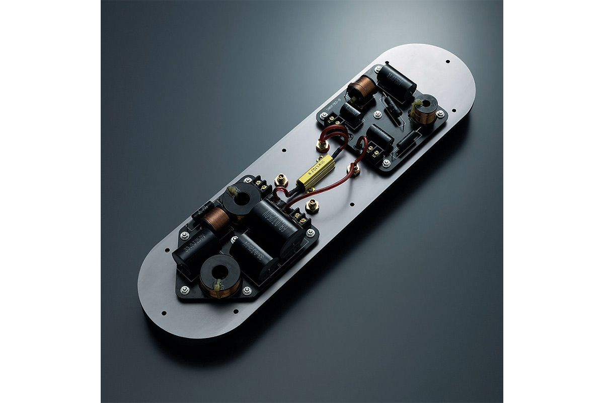

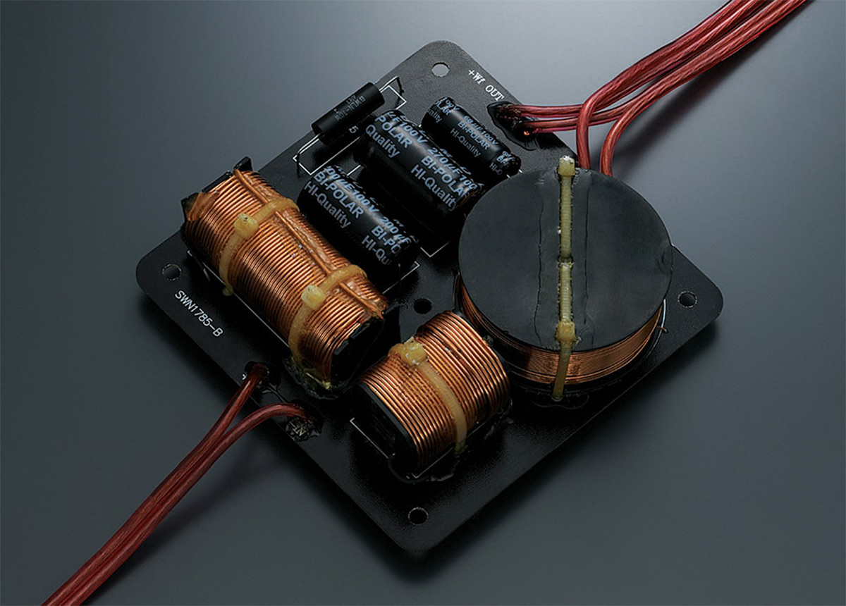

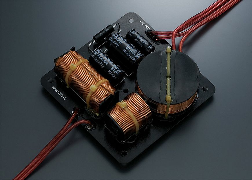

Среднечастотный динамик излучателя CST обслуживает диапазон, начиная с 250 Гц, а ниже подключается басовый драйвер с диффузором диаметром восемь дюймов на гофрированном подвесе. Диффузор имеет структуру сэндвич с внешними слоями из направленных арамидных волокон и внутреннего слоя из вспененного акриламида. Динамик работает в фазоинверторном акустическом оформлении и обеспечивает нижнюю границу рабочего диапазона на уровне 32 Гц.

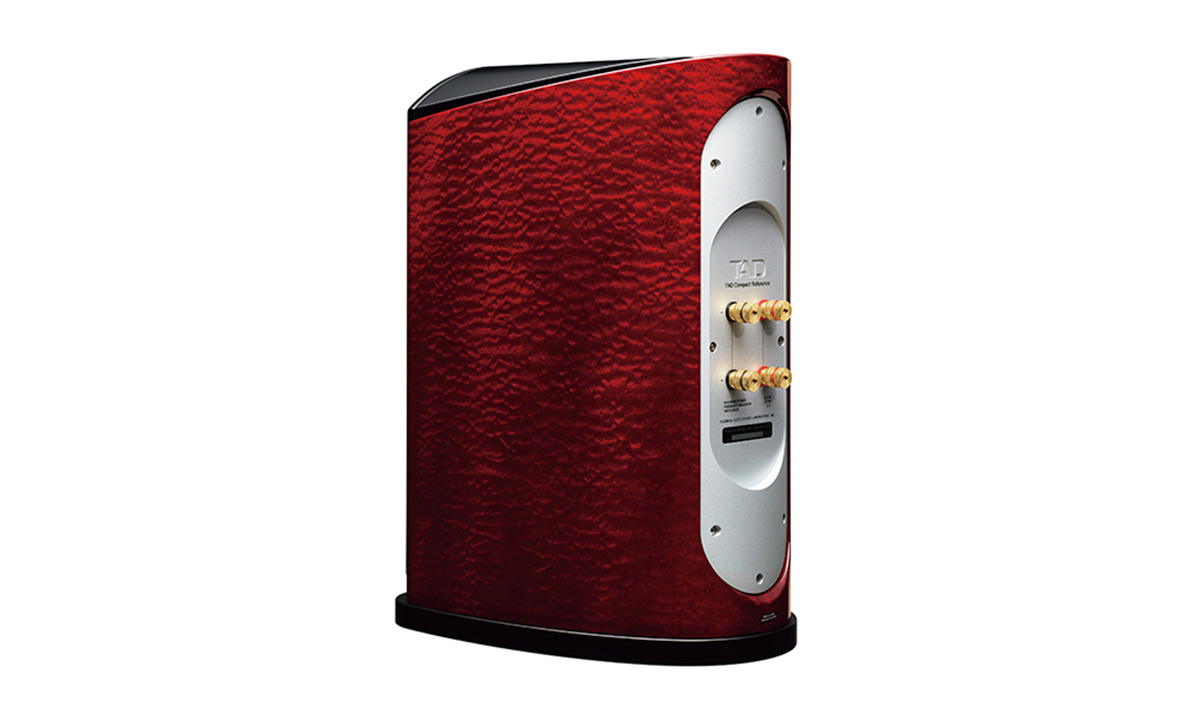

Корпус полочной акустики TAD Compact Reference One TX, как и напольной модели, выполнен из материалов, позволяющих достичь высокую жёсткость конструкции и эффективное поглощение вибраций, по технологии SILENT (Structurally Inert Laminated Enclosure Technology). Внешняя отделка выполнена натуральным шпоном дерева сапеле помеле (Sapele Pommele) и предлагается в двух оттенках Emerald Black (темно-зеленом) и Beryl Red (красно-коричневом).
