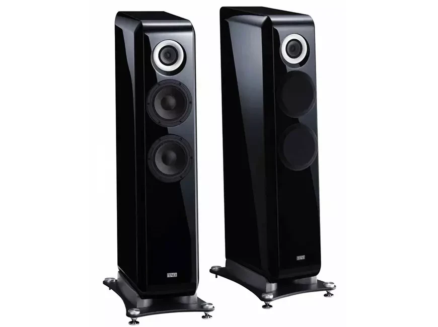

Акустические системы TAD-E1AX выполнены в трёхполосной конфигурации. По словам производителя, по сравнению с прошлой версией модель получила ряд улучшений для достижения превосходных аудиохарактеристик. Обновлённый коаксиальный CST-драйвер (Coherent Source Transducer) оснащён твитером с бериллиевой диафрагмой, изготовленной с применением фирменной запатентованной технологии парового осаждения. Этот твитер ранее использовался в полочной модели TAD-ME1TX, вышедшей в начале 2025 года. Кроме того, CST-драйвер получил улучшенный среднечастотный излучатель с анодированной диафрагмой диаметром 9 см и дополнительным покрытием. CST-драйвер охватывает широкий диапазон частот от 420 Гц до 60 кГц, одновременно демонстрируя согласованную амплитудно-частотную и фазовую характеристики на всех частотах рабочего диапазона.
В CST-драйвере акустической системы TAD-E1AX используется лёгкая, но очень жёсткая бериллиевая диафрагма диаметром 25 мм для твитера, изготовленная по запатентованной технологии парового осаждения. Разработчики применили компьютерный метод оптимизации формы диафрагмы, известный как Harmonized Synthetic Diaphragm Optimum Method (HSDOM). Эта методика обеспечивает точный контроль распределённых колебаний и поршневого движения диафрагмы, что позволяет получить расширенный до 60 кГц рабочий диапазон.
Диффузор среднечастотного динамика изготовлен из магниевого сплава, отличается исключительной лёгкостью и высоким внутренним демпфированием. Комбинация анодирования и защитного покрытия поверхности диффузора дополнительно повышает жёсткость и внутреннее демпфирование. Одновременно подавление даже мельчайших резонансов в месте соединения подводящего проводника с звуковой катушкой обеспечивает воспроизведение без искажений в среднем диапазоне. Кроме того, ребра корзины, в которую встроена магнитная система, были модернизированы для существенного повышения структурной прочности и облегчения распространения звуковых волн за конусом СЧ-динамика.

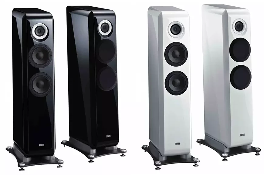

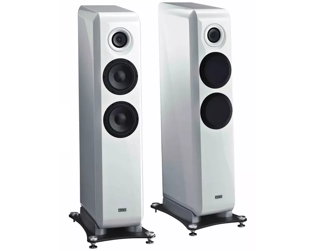

Акустические системы TAD-E1AX предлагаются в двух вариантах отделки. Помимо чёрной отделки (K), доступной и для предшествующей модели, TAD-E1AX предлагается также в новой глянцево-белой версии (GW). Опытные мастера тщательно доводят каждый корпус: от нанесения высококачественного прозрачного лака и полировки базового слоя до финишной полировки поверхности. В комплект входят противоскользящие подпятники для безопасной установки, салфетка для ухода и защитные грили на басовые динамики, спроектированные так, чтобы минимизировать негативное влияние на звучание.
Ожидается, что поставки чёрной версии акустических систем TAD-E1AX начнутся в декабре 2025 года. Белая версия поступит в продажу в середине января 2026 года. Информация о рекомендованных розничных ценах будет объявлена дополнительно.
