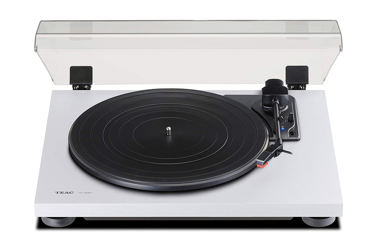

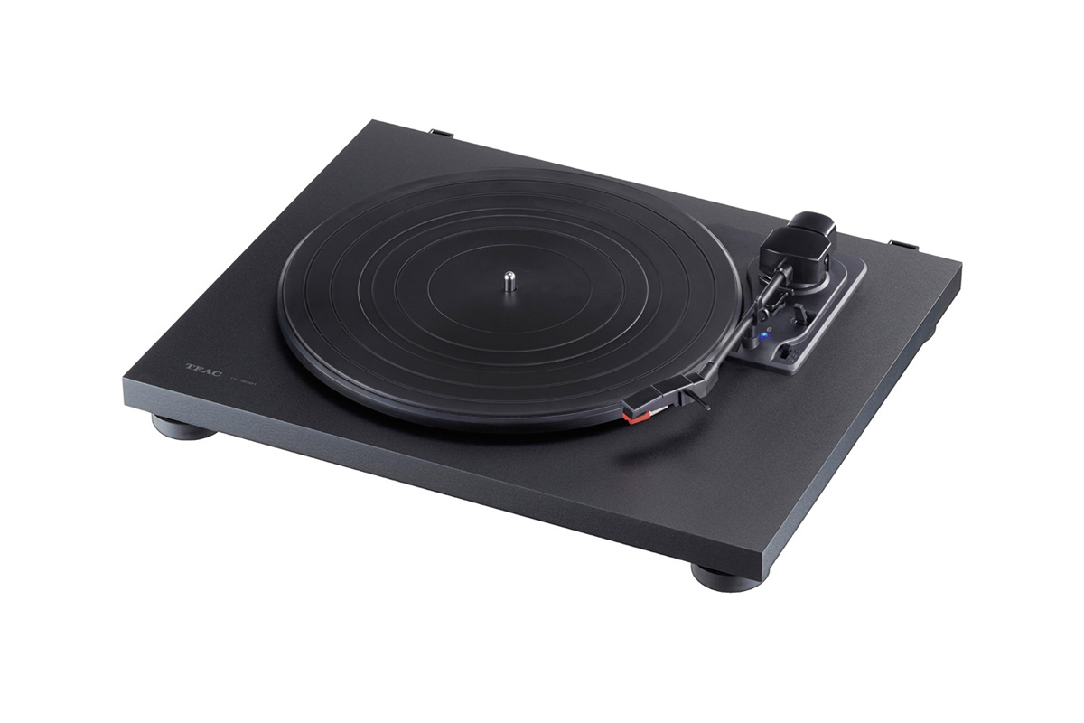

Сконструированный для энтузиастов винила, проигрыватель TEAC TN-180BT оснащен приводом на базе электродвигателя постоянного тока, который вращает полимерный опорный диск через долговечный пассик для снижения вибраций, что обеспечивает более точное и приятное звучание, чем у диджейских вертушек с прямым приводом. Встроенный предварительный усилитель-фонокорректор позволяет подключать TEAC ТН-180BT прямо к обычному стереофоническому усилителю. Кроме этого, аппарат оснащен выходом Phono непосредственно с головки звукоснимателя. В отличие от многих бюджетных вертушек, корпус TEAC ТН-180BT изготовлен из плиты MDF высокой плотности, чтобы демпфировать вибрации и обеспечить более чистое и богатое звучание. В одном из вариантов оформления корпус отделан шпоном вишни.
Проигрыватель грампластинок с Bluetooth TEAC TN-180BT

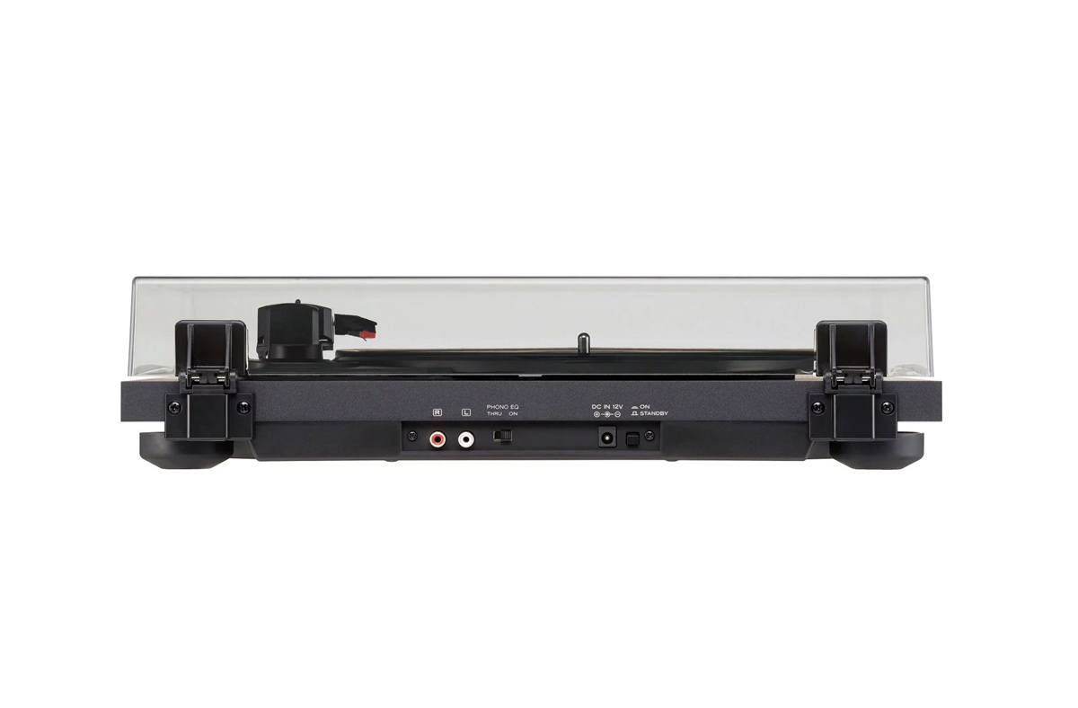

В дополнение к обычному аналоговому линейному выходу на RCA и выходу Phono, проигрыватель TEAC TN-180BT способен транслировать музыку без проводов через встроенный передатчик Bluetooth. Кнопка сопряжения Bluetooth расположена на правой стороне лицевой панели проигрывателя, а индикатор сопряжения загорается при успешном подключении беспроводных колонок или наушников. TEAC TN-180BT воспроизводит грампластинки типа LP, EP и SP – т.е. привод у него трехскоростной – 33-1/3, 45 и 78 об/мин. Тонарм автоматически возвращается в исходное положение после завершения прослушивания одной стороны пластинки.
