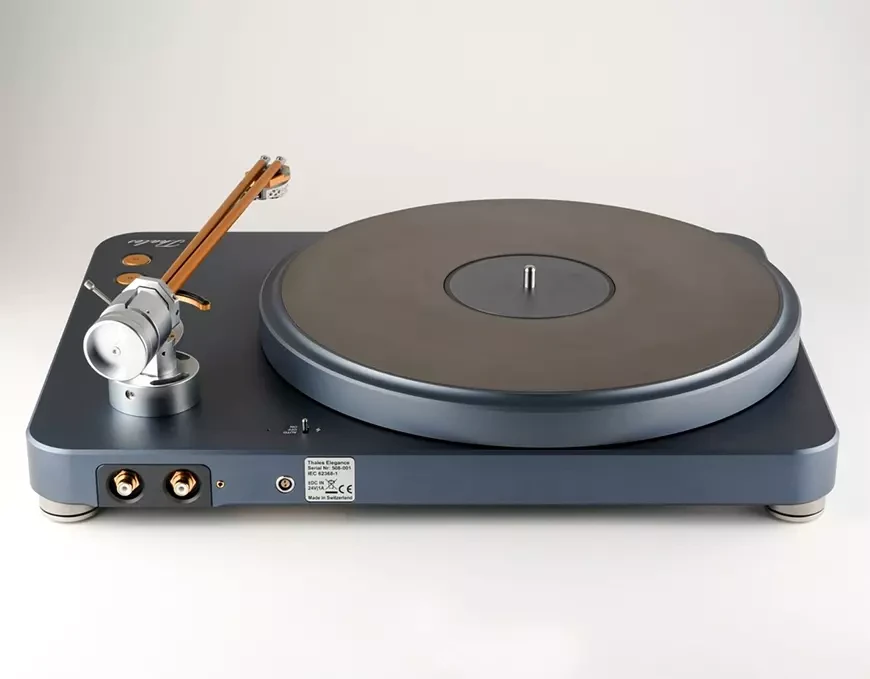

Швейцарский бренд Thales представил проигрыватель виниловых пластинок Thales Elegance, который сменяет модель TTT-Compact, существующую на рынке более десяти лет. Новинка оснащена уникальной инновационной системой привода опорного диска с осью двигателя, расположенной горизонтально. Привод разработан по принципу «бесконечно свободно вращающегося диска» (endlessly free spinning platter), чтобы максимально соответствовать особенностям человеческого восприятия.
Проигрыватель виниловых пластинок Thales Elegance

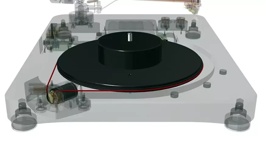

При воспроизведении пластинки опорный диск и привод подвергаются динамическому воздействию процесса трекинга. Thales Elegant оснащён двумя уникальными решениями для минимизации этого негативного влияния. Во-первых, вихретоковый тормоз обеспечивает относительно высокий тормозной момент, зависящий от скорости, непосредственно на опорный диск. Это обеспечивает точное управление приводным двигателем с помощью простого ограничителя тока и минимального количества корректирующих действий. Во-вторых, ось электродвигателя расположена горизонтально, поэтому вибрации, возникающие в направлении вращения вокруг оси опорного диска, не оказывают негативного влияния на приводной узел.

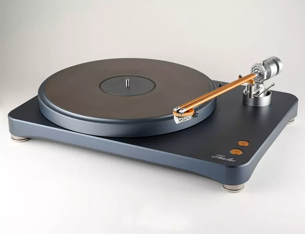

В шасси проигрывателя Thales Elegance встроены шесть мощных неодимовых магнитов, которые за счёт эффекта вихревых токов существенно замедляют вращательное движение алюминиевого опорного диска. Такое тормозное действие во много раз превышает динамические силы слежения иглы, благодаря чему их влияние на привод становится пренебрежимо малым. В этой конфигурации пассик постоянно натянут в одном направлении, что компенсирует неравномерность вращения.
В отличие от традиционных контуров управления, скорость двигателя в проигрывателе Thales Elegance не контролируется непрерывно и не корректируется через короткие интервалывремени; вместо этого двигатель работает через высокоточный ограничитель тока. Средняя скорость диска определяется один раз за оборот с помощью оптического датчика. Если средняя скорость находится в узком допуске, коррекция вовсе не применяется. Если возникает отклонение, значение тока корректируется соответствующим образом. Эта технология обеспечивает исключительно точный тайминг для любой музыки, воспроизводимой на новом проигрывателе Thales Elegance.
