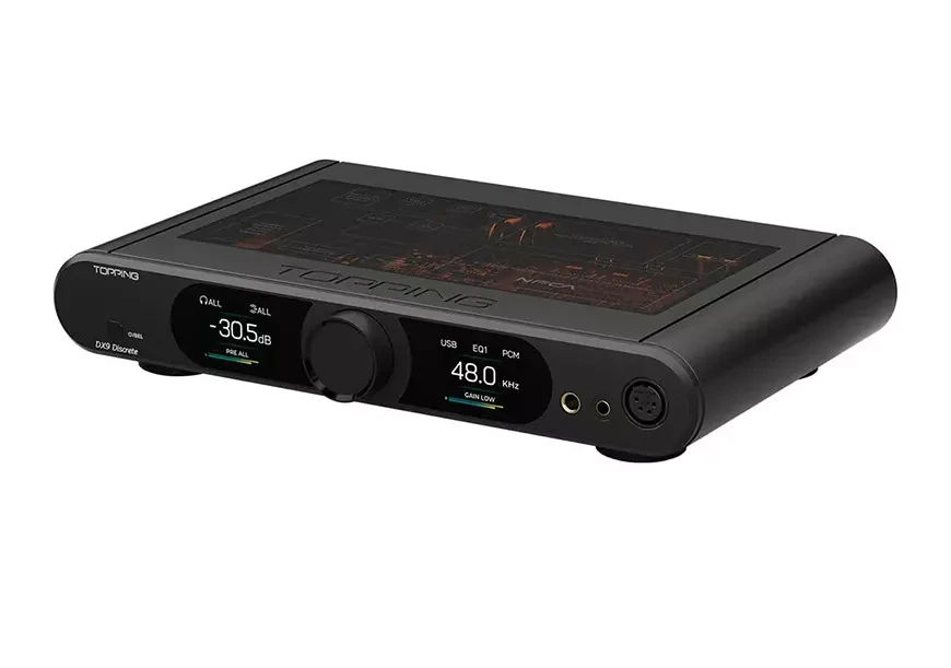

Бренд Topping представил флагманский настольный ЦАП с усилителем для наушников Topping DX9 Discrete. Topping имеет многолетний опыт в разработке настольной HiFi-аппаратуры высшего уровня; серия DX — это линейка устройств «всё-в-одном», включающая популярные модели DX3 Pro+, DX5 MK II, DX7 и др. Новый DX9 Discrete занимает вершину серии DX, предлагая 1-битный дискретный ЦАП PSRM, шестиканальный дискретный усилительный модуль NFCA для наушников, безупречное качество изготовления и многое другое.
Настольный ЦАП с усилителем для наушников Topping DX9 Discrete

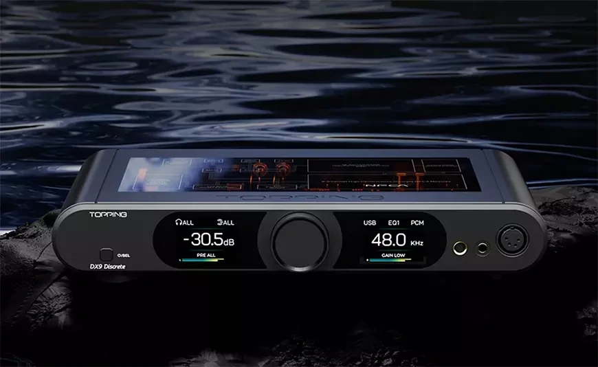

В Topping DX9 Discrete реализовано второе поколение дискретной 1-битной ЦАП-архитектуры PSRM, обеспечивающей впечатляющее соотношение сигнал/шум 131 дБ и поразительно низкий коэффициент искажений THD+N менее 0,00006%. Эта ЦАП-схема профессионально спроектирована на базе высококачественных компонентов для достижения выдающихся характеристик. Ей ассистирует фирменный шестиканальный дискретный модуль усилителя NFCA, развивающий более 7 Вт на канал при работе на нагрузку номинальным сопротивлением 32 Ω, — у Topping DX9 Discrete достаточно запаса мощности даже для самых требовательных полноразмерных наушников с низкой чувствительностью. Дополнительно новинка поддерживает функцию crossfeed для наушников, расширяющую сцену и создающую более увлекающее, «живое» звучание.

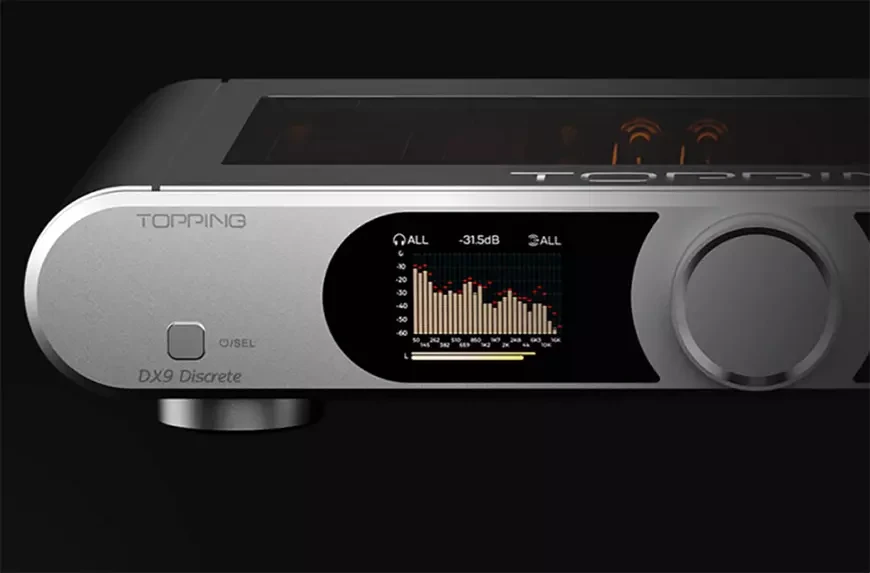

ЦАП с усилителем для наушников Topping DX9 Discrete оснащён полностью балансным гибридным релейным регулятором громкости, обеспечивающим сверхточную установку уровня при минимальной деградации сигнала. Корректный баланс каналов сохраняется на любом уровне громкости, что позволяет одинаково хорошо работать и с высокочувствительными внутриканальными наушниками, и с малочувствительными/высокоомными полноразмерными моделями. Также новинка предлагает широкие возможности настройки звучания с 10-полосным параметрическим эквалайзером (PEQ): пользователь может точно задавать частоты, усиление и добротность (Q) для настройки звучания «под себя».

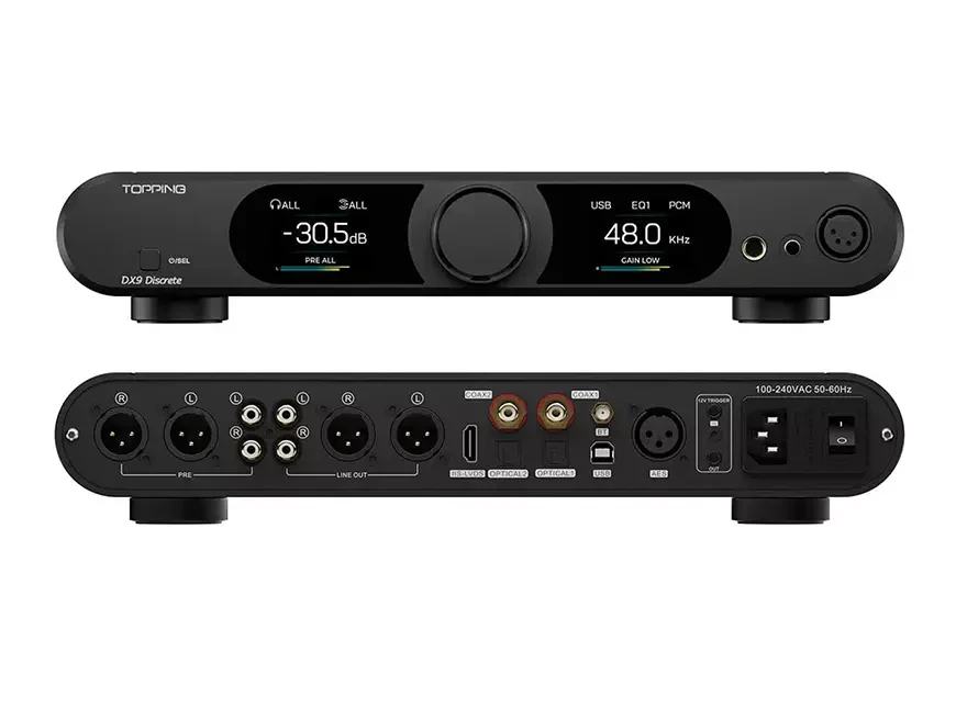

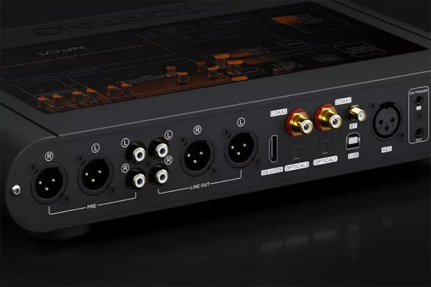

Topping DX9 Discrete поддерживает широкий спектр входов и выходов. Из входов доступны USB-B, AES, IIS (I²S), а также по два оптических и коаксиальных цифровых порта. Есть здесь и адаптер Bluetooth 5.1. Благодаря флагманскому чипсету Qualcomm QCC5125 поддерживаются кодеки высокого разрешения: LDAC, aptX HD, aptX Adaptive и др. В качестве выходов DX9 Discrete может работать как отдельный ЦАП, как ЦАП/усилитель, либо как предварительный усилитель. Для линейного и регулируемого выхода предусмотрены как несимметричные разъёмы RCA, так и балансные XLR. Для подключения наушников на лицевой панели устройства есть разъёмы Pentaconn 4,4 мм, джек 6,35 мм и 4-контактный XLR.

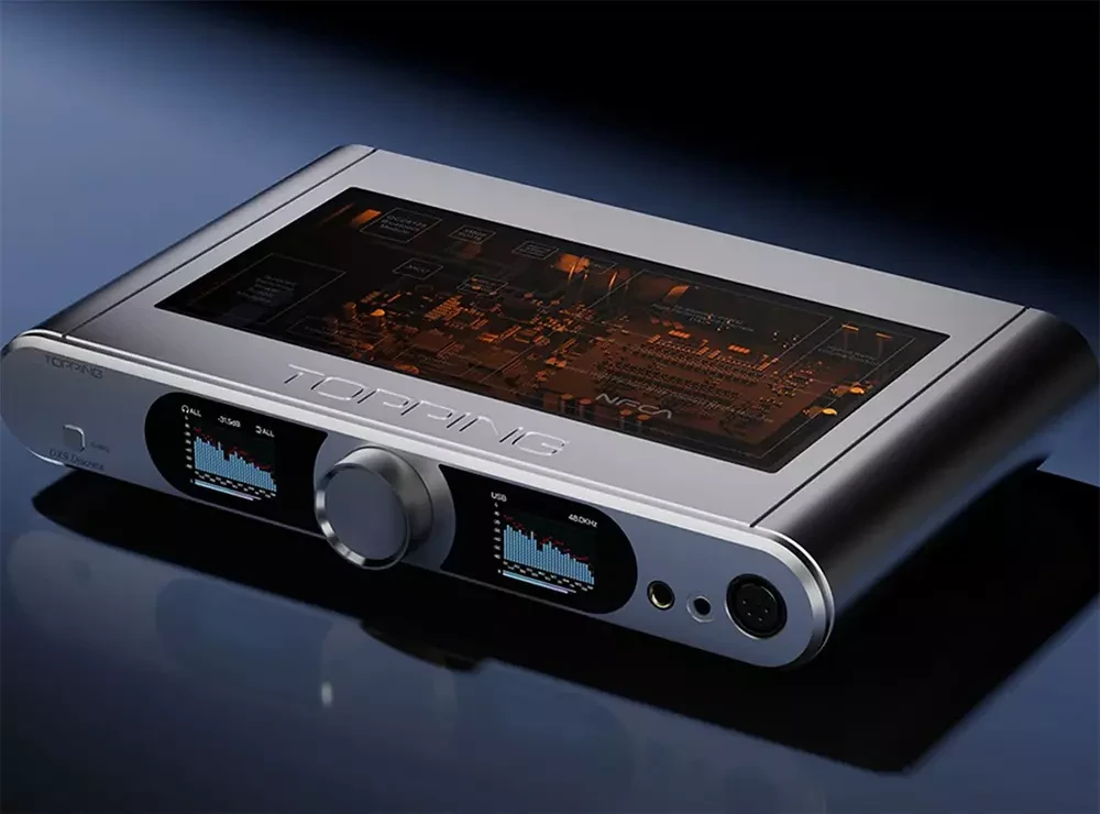

Topping DX9 Discrete также выделяется высочайшим качеством сборки: корпус выполнен из высококачественного алюминиевого сплава, обработанным на станке с ЧПУ, сверху — прозрачная панель, спереди — два цветных дисплея с интуитивным интерфейсом Aurora UI. Дисплеи поддерживают визуализации спектра FFT и графику VU-метров.
