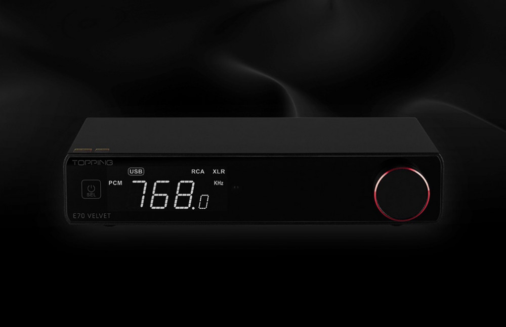

Topping E70 Velvet – новый ЦАП на чипе AK4499EX для эффективного преобразования
Обновленная версия цифроаналогового преобразователя Topping E70 Velvet где суффикс означает, что в нем применен чипсет AK4499EX Velvet Sound.

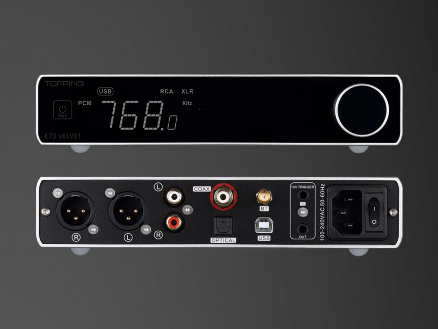

Блок коммутации включает оптический и коаксиальный цифровые входы, порт USB, а также несимметричный и балансный аналоговые выходы на разъемах RCA и XLR. Беспроводную доставку сигнала обеспечивает адаптер Bluetooth 5.1 с поддержкой кодеков LDAC, aptX HD, aptX LL, SBC, AAC. Модель отличается великолепным соотношением сигнал/шум – до -131 дБ при балансном соединении, в комплект также входит полнофункциональный пульт ДУ.
