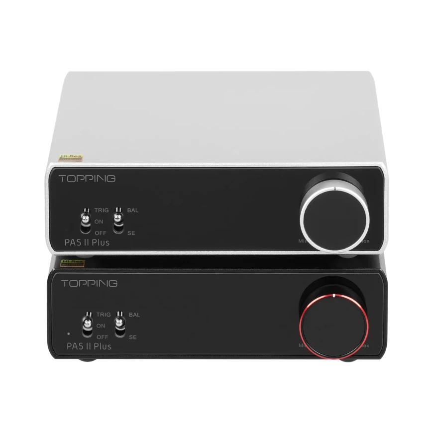

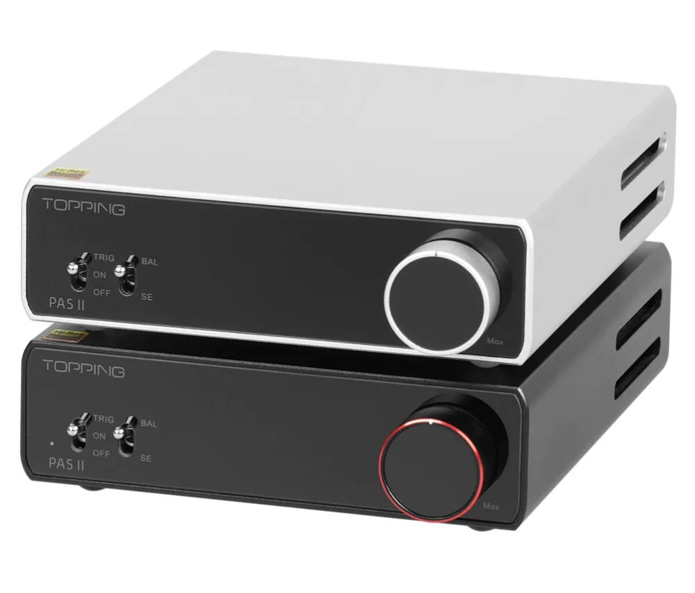

Компания Topping выпустила новый компактный усилитель мощности, предназначенный для настольных аудиосистем и производимый в двух версиях – PA5 II и PA5 II Plus.
Усилители имеют одинаковые размеры и набор входов, различаются они только мощностью при работе на нагрузку 4 Ома. Модель Topping PA5 II Plus выдает 125 Ватт на канал против 100 Ватт у Topping PA5 II. Мощность при нагрузке сопротивления 8 Ом у обеих моделей одинаковая – 65 ватт.

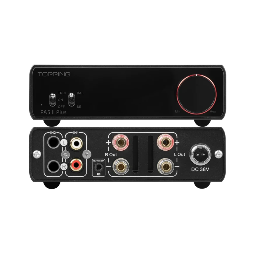

Для подключения аналоговых источников сигнала на задней панели предусмотрены два входа – несимметричный на RCA и балансный на разъемах TRS. Переключение режимов работы и включение триггерного управления осуществляется при помощи двухпозиционных переключателе на передней панели.
Чувствительность по входу составляет 1,3 В в несимметричном режиме и 2,6 В в балансном, большая ручка аттенюатора расположена в правой части фронтальной панели. При компактных габаритах 16,6 x 12,9 x 4,1 см весит модель 680 граммов. Питание усилитель получает от внешнего адаптера на 38 В.
Усилители мощности Topping PA5 II и Topping PA5 II Plus продаются онлайн по цене 249 долларов США и 329 долларов США, соответственно.
