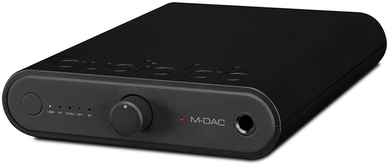

Audiolab M-DAC mini размывает границы между домашними Hi-Fi ЦАП-ами и их карманными собратьями. У него идеальный размер для того, чтобы незаметно разместиться на столе, плюс простые в использовании органы управления и традиционный аналоговый регулятор громкости. Внутри у аппарата достаточно места, чтобы позволить реализовать ключевые схемы на дискретных аудиофильских компонентах, избегая многих компромиссов, часто присущих конструкциям портативных ЦАП. Компактный форм-фактор делает M-DAC mini легким для переноски и автономным (не привязанным к электросети) благодаря встроенной аккумуляторной батарее. Подобно M-DAC+, ЦАП M-DAC Mini может принимать и обрабатывать аудиоданные PCM с разрешением до 32 бит / 384 кГц с входа USB, гарантируя совместимость с сегодняшними и будущими форматами музыки высокого разрешения. Вход USB поддерживает также DSD64, DSD128 и DSD256 потоки – существенное дополнение, так как DSD сегодня играет важную роль в развитии скачивания файлов высокого разрешения.
Качество звучания имеет первостепенное значение для всей схемотехники Audiolab M-DAC mini. Например, в то время как большинство портативных ЦАП использует регуляторы громкости, реализованные "в цифре", что снижает качество звучания, в M-DAC Mini используется высококачественный аналоговый потенциометр - вроде тех, что часто встречаются у полноразмерных стерео компонентов.
M-DAC Mini, как и ранее выпущенные M-DAC и M-DAC+ , сочетает передовые методы цифро-аналогового преобразования с высоким качеством звучания - благодаря выходному каскаду в классе А, реализованному на JFET-транзисторах, и отдельной секции усилителя для наушников. Он обеспечивает превосходное качество звучания, как будучи подключенным к усилителю и колонкам, так и к паре активных колонок, либо к наушникам. Батарейное питание используется впервые в ЦАП не просто для достижения портативности. Это также дает выигрыш в качестве звучания – благодаря чистому и стабильному питанию постоянным током – свободным от искажений, присущих импульсным источникам питания, а также без громоздких и дорогостоящих аудиофильских блоков питания. Зарядное устройство входит в комплект, и при подключении к электросети все iOS и Android устройства можно подзаряжать напрямую от M-DAC Mini.
