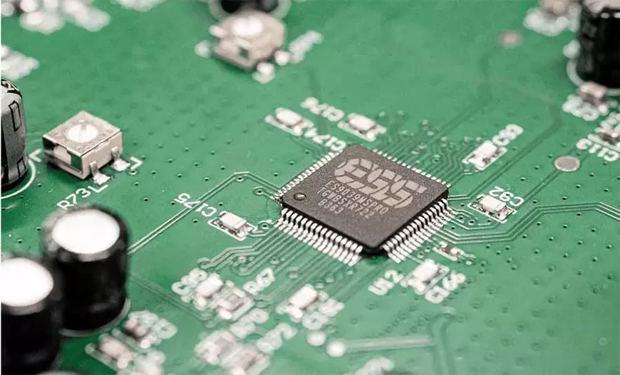

Польский бренд Unitra представил свой первый внешний цифро-аналоговый преобразователь — Unitra DSH-805 DAC, референсный цифровой источник, созданный для работы с современными цифровыми устройствами и в качестве партнёра к флагманскому усилителю компании. В основе Unitra DSH-805 DAC лежит чипсет Sabre ES9039MS PRO от компании ESS Technology, использующий восемь ЦАПов (по четыре на канал) с архитектурой Hyperstream IV. Такое решение призвано обеспечить линейное преобразование с минимальными искажениями и высокой точностью обработки сигнала.

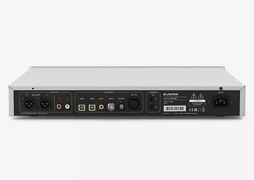

Аналоговый выходной каскад построен на 18 операционных усилителях OPA161x, известных низким уровнем шума и широким динамическим диапазоном. Подключение реализовано через позолоченные разъёмы RCA (несимметричный выход) и балансные XLR (для лучшей защиты от наводок).

Unitra DSH-805 DAC поддерживает широкий спектр цифровых форматов: PCM до 32 бит/768 кГц через USB, PCM до 24 бит/192 кГц через коаксиальные, оптические и AES/EBU входы, DSD Native до DSD512 через USB, DoP до DSD256, DoP DSD64 через S/PDIF. Есть полная поддержка MQA/MQA Studio (декодер и рендерер), а также воспроизведение OFS-потоков, предварительно декодированных внешними источниками. Для настройки звучания предусмотрено 7 цифровых фильтров PCM, позволяющих менять тональный баланс от нейтрального до более окрашенного.

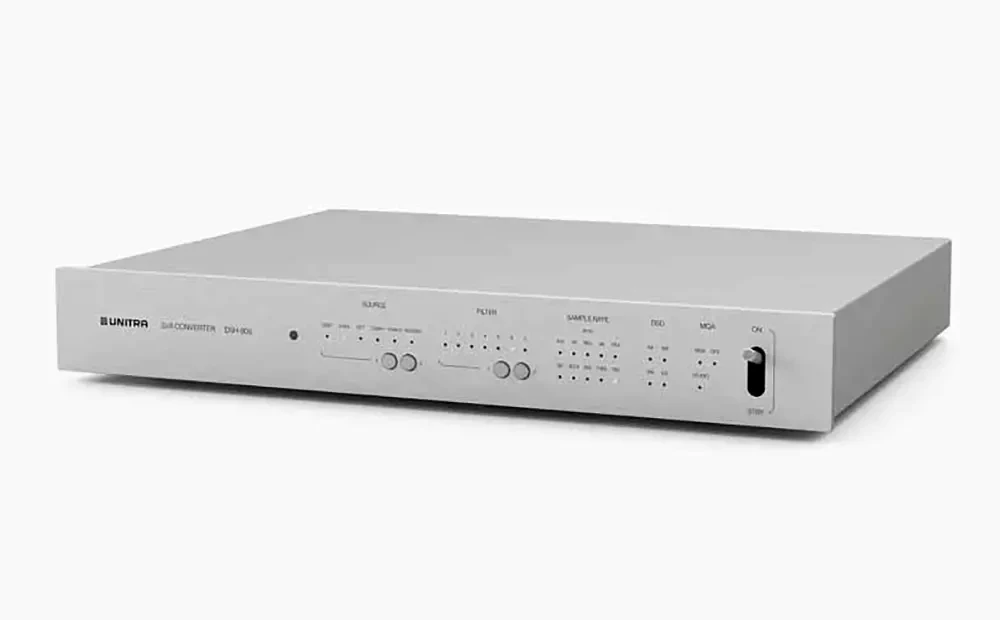

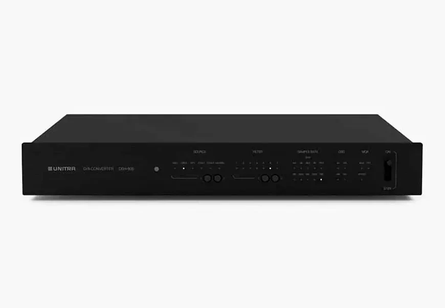

На фронтальной панели Unitra DSH-805 DAC расположены LED-индикаторы, отображающие активный вход, выбранный фильтр, частоту дискретизации, формат цифрового потока, статус MQA или DSD. Все цифровые входы подвергаются повторной синхронизации от внутреннего мастер-клока для минимизации джиттера, частота подстраивается под входящий сигнал. Оба входа USB-B имеют гальваническую развязку, защищающую аудиотракт от шумов компьютеров и мобильных устройств.

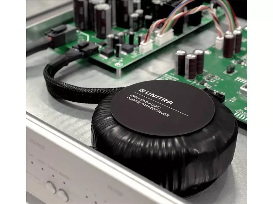

Линейный блок питания Unitra DSH-805 DAC построен на тороидальном трансформаторе польского производства и спроектирован специально под архитектуру DSH-805. Блок имеет EMI-фильтрацию и выдаёт пять независимо стабилизированных напряжений, отдельно для цифровой и аналоговой части.

Корпус новинки металлический, с передней панелью из шлифованного алюминия, выполненной в том же стиле, что и интегральный усилитель Unitra WSH-805. Внешний ЦАП Unitra DSH-805 DAC предлагается в серебристой или чёрной отделке. В Европе розничная цена новинки составляет 2 999 евро.

Чипы ЦАП: ESS SABRE® ES9039MSPRO (4 ЦАПа на канал)
