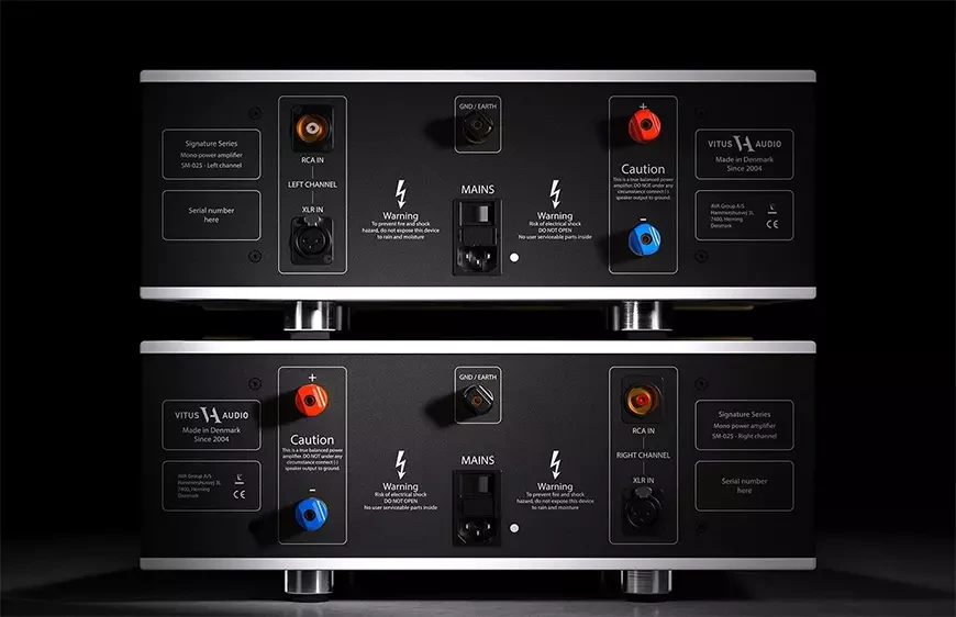

На задней панели усилителя расположены балансный вход XLR и несимметричный RCA, а также одна пара акустических клемм. Чувствительность обоих входов составляет 2 В RMS, входное сопротивление – 10 кОм, а выходное сопротивление – 0,075 Ом. Отношение сигнал/шум превышает 110 дБ на частоте 1 кГц, коэффициент гармонических и шумовых искажений заявлен ниже 0,01%. Частотный диапазон простирается от 5 Гц до 100 кГц при включённом фильтре и начинается от постоянного тока (0 Гц) при его отключении.

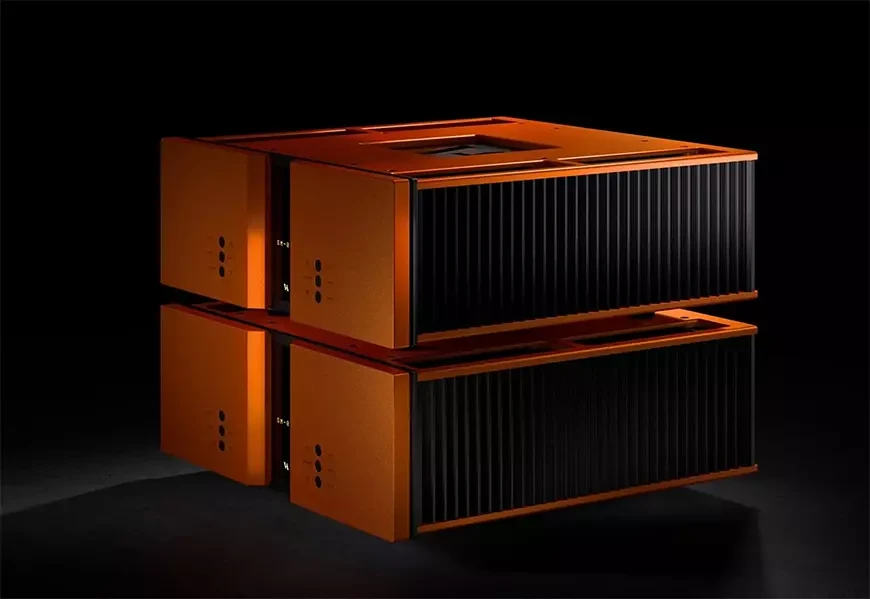

Vitus Audio предлагает моноблоки SM-025 в стандартных вариантах отделки Pure White, Jet Black и Warm Silver. За дополнительную плату доступны цвета Titanium Orange, Dark Champagne и Titanium Grey. Европейская стоимость пары моноблоков составляет около 55 000 евро, в США усилители предлагаются за 68 250 долларов.
