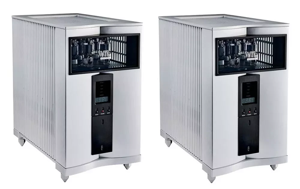

Моноблочный усилитель мощности VTL Lohengrin Reference
Усилитель мощности VTL Lohengrin представляет собой монолитный моноблок с экструдированной алюминиевой передней панелью и развитой вентиляцией. Лампы расположены за смотровым окном. Конструкция оптимизирована для обеспечения низких рабочих температур и высокой надёжности – что особенно важно, учитывая энергопотребление: минимум 350 Вт на холостом ходе и до 900 Вт при полной нагрузке. Габариты корпуса составляют 29 × 49 × 50 см, а масса одного моноблока – 77 кг.

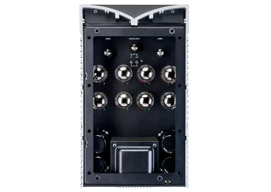

Выходной каскад усилителя мощности VTL Lohengrin построен на восьми лампах типа KT88 или 6550, которые, по заявлению производителя, обеспечивают 400 Вт в режиме тетрод. Усилитель может работать и в триодном режиме – тогда максимальная мощность составляет «всего» 200 Вт. Такой запас по мощности позволяет уверенно управлять даже крупными напольными акустическими системами со сложным импедансом.

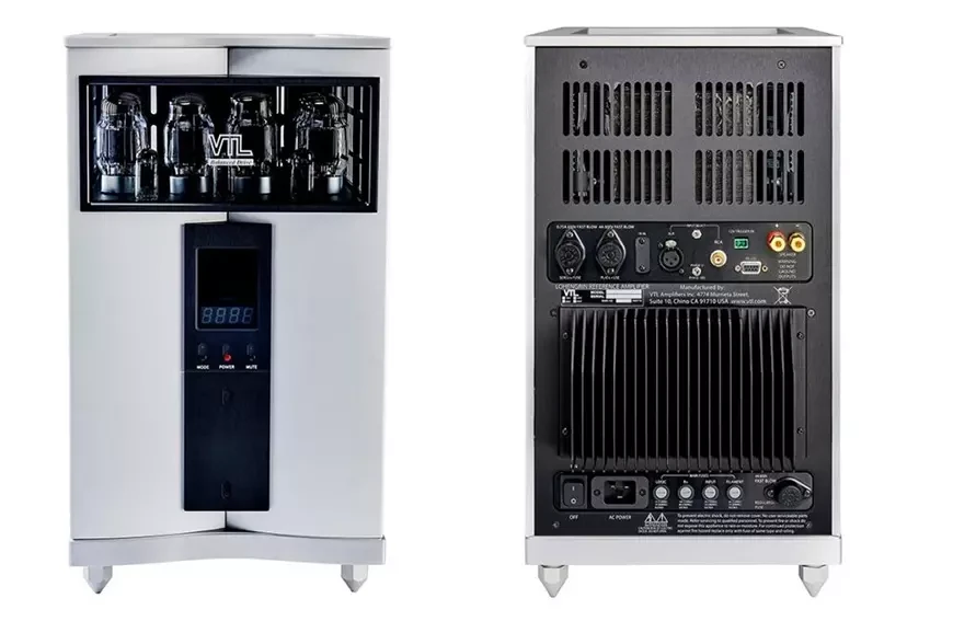

Использование вакуумных ламп, которые проще применять в параллельном включении, чем полупроводниковые элементы, в этой концепции направлено на равномерное распределение тока и стабильные режимы работы. На практике, по словам разработчиков, это выражается в более уверенном контроле на низких частотах и высокой мощности даже на сложных музыкальных сигналах.

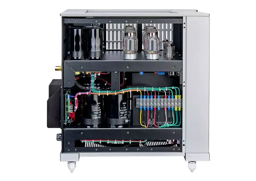

В усилителе VTL Lohengrin производитель применяет отдельные регулируемые источники питания для анодного напряжения и напряжения экранных сеток, чтобы сохранять стабильность рабочих точек ламп даже при высокой нагрузке. Это дополняется широкополосными многосекционными выходными трансформаторами. По заявлению производителя, такой подход способствует чистому воспроизведению высоких частот и низкому уровню искажений.
Усилитель работает без глобальной отрицательной обратной связи, что, по задумке инженеров, должно обеспечивать высокую импульсную точность. Кроме того, регулируемый коэффициент демпфирования позволяет подстраивать выходное сопротивление под конкретную акустическую систему. Это практичный инструмент для точной настройки баса и тонального баланса в любом помещении.
