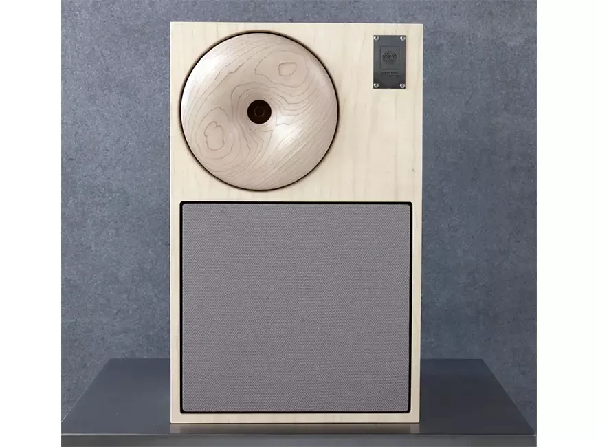

Акустические системы Western Acoustics Type 2.1 стали развитием оригинальной модели Type 2. В новой версии были модернизированы кроссовер, геометрия рупора и увеличен запас по динамическому диапазону. По словам разработчиков, изменения направлены не на внешний эффект, а на более точный контроль звучания, стабильную дисперсию и повышение общей перегрузочной способности.

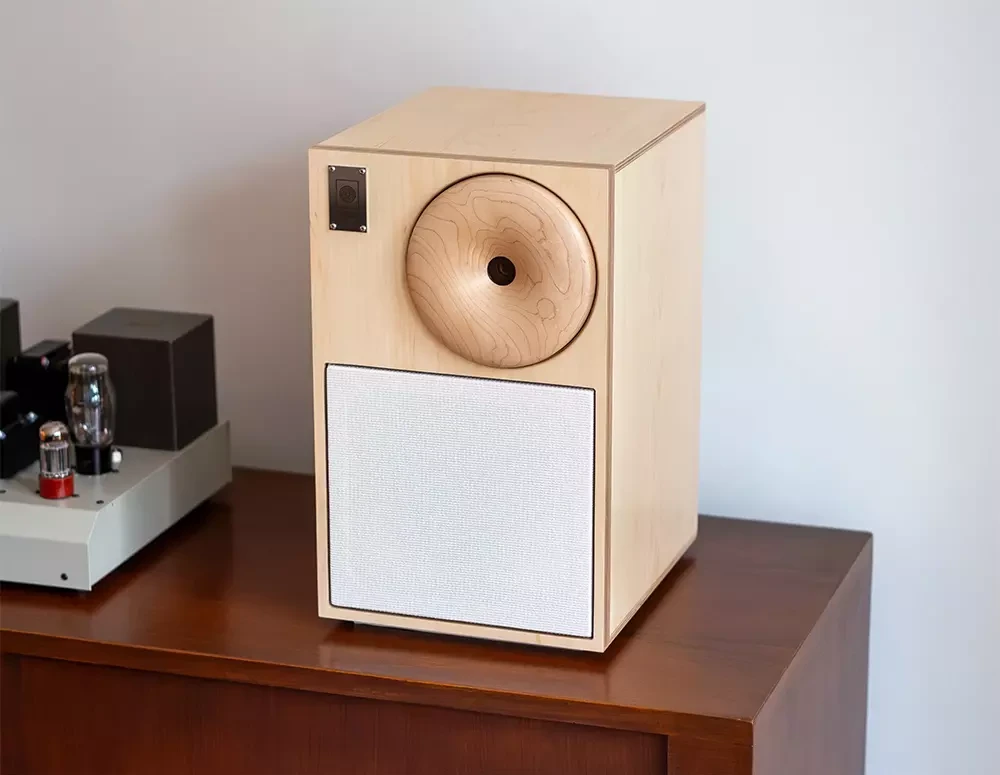

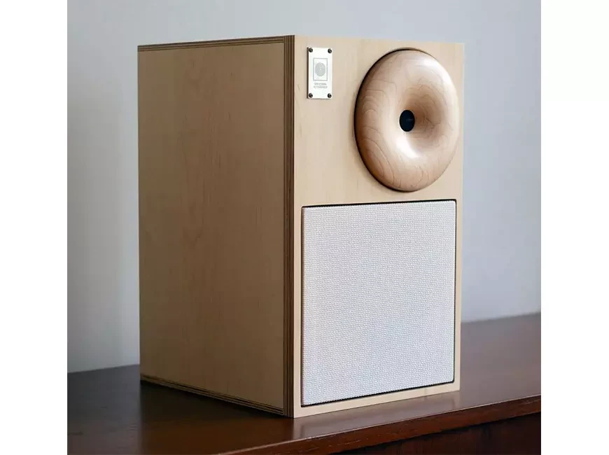

Корпус Western Acoustics Type 2.1 выполнен из жёсткой балтийской берёзы с отделкой шпоном клёна и натуральным полиуретановым покрытием. Габариты модели составляют 42 × 27 × 32 см (В × Ш × Г), что делает её достаточно крупной для уверенной работы в низкочастотном диапазоне, но всё ещё пригодной для размещения в обычной комнате.
Высокочастотный диапазон обслуживает 1-дюймовый компрессионный драйвер FaitalPRO HF108R, работающий в рупоре из кленового дерева с углом раскрытия 110°. За низкие и средние частоты отвечает динамик Purifi PTT6.5X04, работающий в фазоинверсном акустическом оформлении с портом на задней панели корпуса, поэтому колонкам потребуется свободное пространство сзади при установке.
Заявленный частотный диапазон акустических систем Western Acoustics Type 2.1 простирается от 39 Гц до 18 кГц, а максимальное звуковое давление может достигать 103 дБ на расстоянии 1 метра. По характеру звучания модель ориентирована не на искусственно раздутый бас или эффектную ширину сцены, а на собранную подачу, контролируемый удар и стабильный стереообраз.

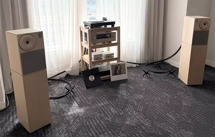

На демонстрации в рамках выставки AXPONA 2026 акустика Western Acoustics Type 2.1 работала в системе с интегральным усилителем Accuphase, виниловым проигрывателем Technics с MC-картриджем Dynavector, фонокорректором Nagra и стримером. При умеренной громкости колонки показали открытое, цельное и спокойное звучание без стремления сразу произвести внешний эффект. При этом модель имеет номинальный импеданс 4 Ом, поэтому требует качественного усиления с хорошей токовой отдачей. В качестве разумной отправной точки можно рассматривать усилитель мощностью около 100 Вт на канал, предпочтительно класса A/B. Акустические системы Western Acoustics Type 2.1 уже поступили в продажу по рекомендованной розничной цене 6 000 долларов США за пару колонок.
