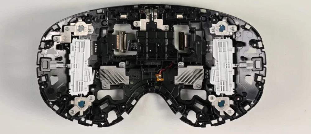

Специалисты из iFixit разобрали гарнитуру Samsung Galaxy XR, выпущенную ещё в октябре, и показали, как она устроена изнутри.
По сравнению с Apple Vision Pro новинка от Samsung оказалась легче. Устройство оснащено магнитными лицевыми подушечками и светонепроницаемыми уплотнениями. Чтобы добраться до внутренних компонентов, сначала нужно снять пластиковый корпус — вставка расположена спереди.
Внутри гарнитуры обнаружилась наклейка с предупреждением «Недействительно при повреждении». Примечательно, что подобные надписи в США считаются незаконными. Конструкция устройства довольно продуманная: все компоненты размещены на одном слое, хотя для их крепления используется множество винтов.
У Galaxy XR есть как плюсы, так и минусы. К преимуществам можно отнести внешний аккумулятор, который легко заменить, а также использование обычных винтов с крестообразным шлицем — для разборки не нужны специальные инструменты. Кроме того, без особых сложностей можно поменять и материнскую плату.
Однако есть и существенные недостатки. Открыть гарнитуру оказалось непросто, а упомянутая наклейка явно свидетельствует о том, что дизайн устройства не слишком удобен для пользователя. К тому же Samsung, судя по всему, не планирует публиковать руководства по ремонту своей новинки.
