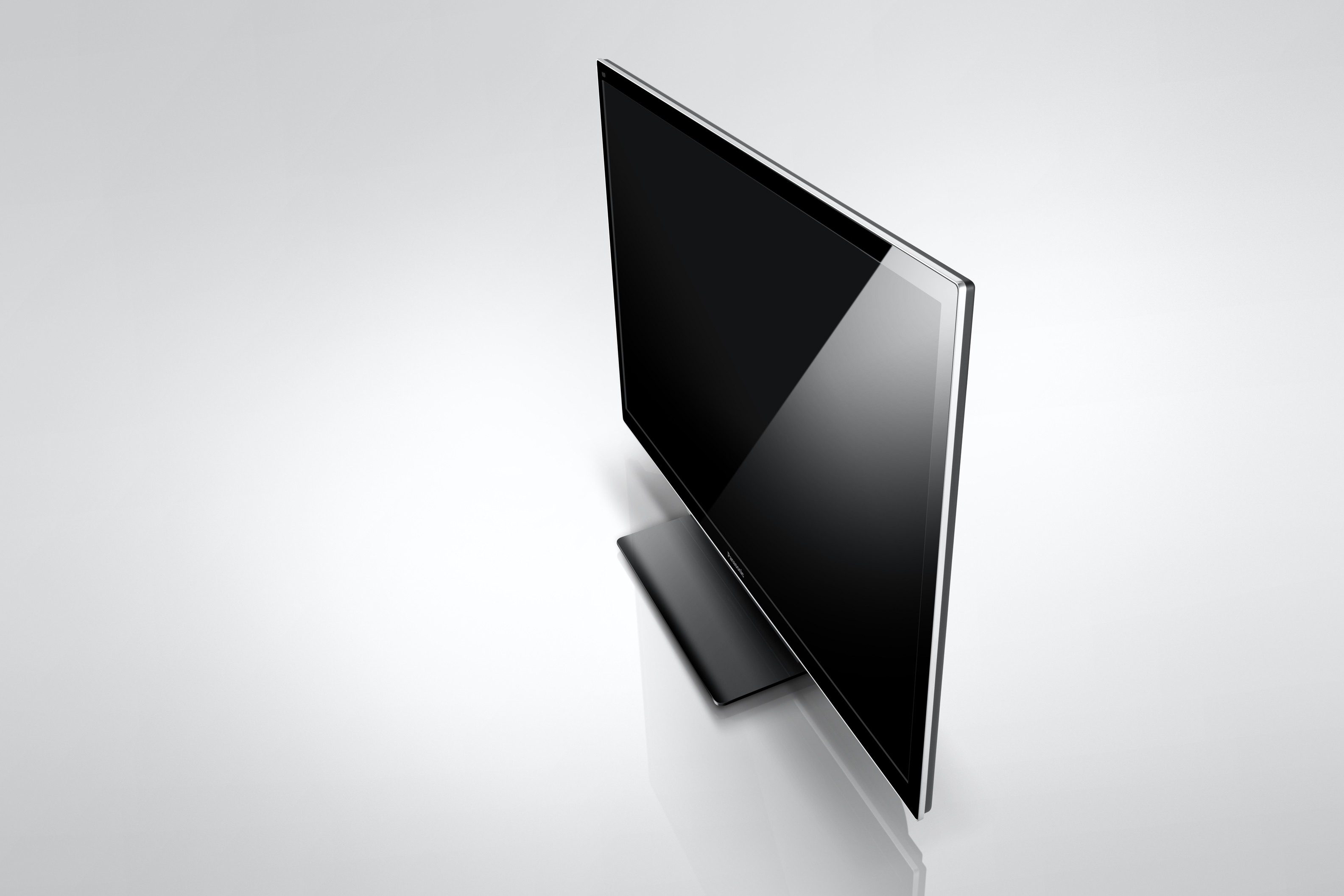

Panasonic VIERA TX-LR32DT30 В линейке Panasonic есть и плазменные, и жидкокристаллические, и LED-аппараты, но они не конкурируют между собой, а дополняют друг друга: плазме отданы крупные диагонали, от 42 дюймов, а ЖК и LED – малые, в 37 дюймов и меньше. В итоге LED-модели могут выступать не только в качестве основного относительно небольшого телевизора, но и как прекрасное дополнение к большой плазменной панели, при этом лучше приспособленное к тем условиям, в каких обычно и работают вторые дисплеи в доме. Panasonic TX-LR32DT30 – отличный тому пример.
Аппарат даже внешне идеально дополняет большие «плазмы» серий VT30 или GT30. Он и выглядит как их уменьшенная копия, то есть просто шикарно для такого устройства. Черная панель, тонкая рамка вокруг экрана – абсолютно плоская спереди, но с минимальными закруглениями на углах и тонкой металлической каймой по периметру. Ни лишних надписей, ни украшений, только логотип внизу. Если бы не он, модель можно было бы спутать с концептом Apple, настолько ее облик напоминает iPhone 4. Более того, она может управляться с помощью iPhone и устанавливаемого на гаджет небольшого приложения. Нужно только, чтобы телевизор был интегрирован в локальную компьютерную сеть по витой паре или по Wi-Fi (во втором случае потребуется соответствующий USB-донгл).
Panasonic VIERA TX-LR32DT30 Вообще локалка – один из основных источников контента для данного аппарата, способный заменить дисковые проигрыватели. Через нее можно смотреть IPTV, воспроизводить определенные файлы с компьютеров и серверов, в том числе и удаленных (правда, список поддерживаемых форматов при этом будет крайне узок, в частности, там нет MKV и M2TS), просматривать новости в виде виджетов с популярных сайтов и ролики с YouTube, сидеть в социальных сетях Facebook, Twitter и «Вконтакте», общаться по Skype (потребуется опционная видеокамера) и даже играть в игры, которые можно скачать в фирменном «облачном» сервисе Panasonic (с помощью самого телевизора). Все это доступно при посредстве функции VIERA Connect, объединившей в одном интерфейсе некогда разрозненные сервисы VIERA Cast. Рассказывать о ней можно довольно долго, поэтому расширенную информацию мы выделили в отдельную статью.
Если же хочется посмотреть фильм с отличным качеством, в том числе в 3D, то проигрыватель для Panasonic VIERA TX-LR32DT30 также не понадобится – у него на борту имеется собственный медиаплеер, прекрасно читающий большие файлы MKV с USB-дисков и флешек, отформатированных как в FAT32, так и в NTFS. К тому же аппарат сам сгенерирует объемное изображение из любого исходника, кроме MVC: вертикальной или горизонтальной стереопары, и даже из простой «плоской» картинки.

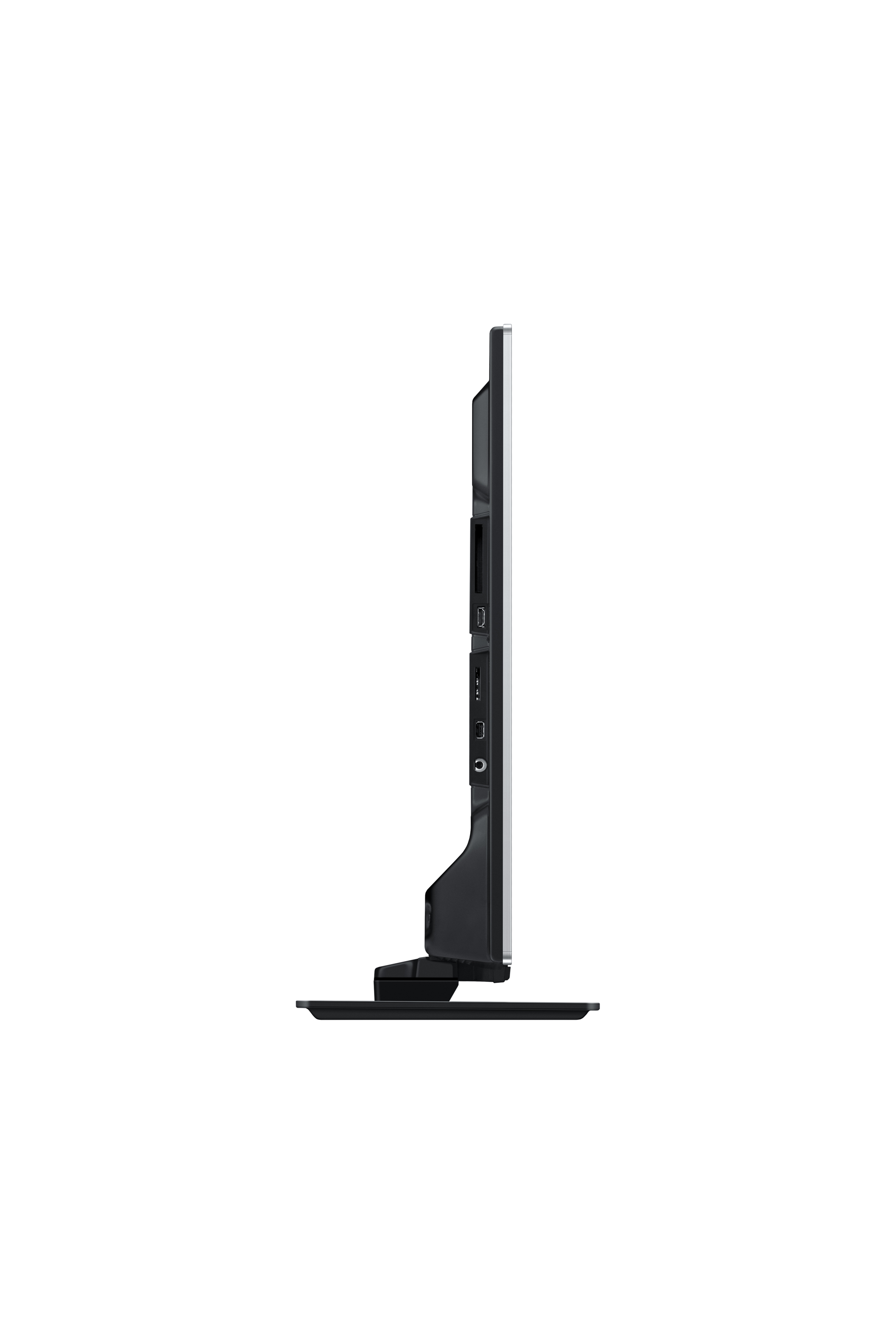

Panasonic VIERA TX-LR32DT30 Повышенная автономность, когда телевизор способен предоставить максимум возможностей и без дополнительного оборудования, проявляется у TX-LR32DT30 также и в наличии мультиформатного ТВ-тюнера, принимающего, помимо аналоговых программ, трансляции в DVB-T и DVB-C, и в конструкции встроенной акустики. Чтобы улучшить воспроизведение басов, конструкторы пошли на небольшое увеличение толщины корпуса в нижней его части, которая может упираться в стену; образовавшийся же сверху зазор использован под крепление, гарантируя нормальное охлаждение аппарата. Единственное, при настенном монтаже придется подключить кабели заранее, так как сделать это в оперативном порядке очень сложно – из-за малой толщины устройства в основной части (всего 3,3 см). Да и провода следует брать не толстые, либо же с угловыми разъемами, потому что разъемы на самом телевизоре установлены не параллельно в нишах, а по старинке, перпендикулярно задней стенке. Впрочем, учитывая автономность дисплея, много кабелей и не понадобится.
Однако главная фишка этой модели – то, как она показывает видео, в том числе объемное. 3D-очки в комплект не входят, однако идеально подойдут любые из числа ранее выпущенных очков Panasonic, а также новые, включая прилагающиеся к плазменным аппаратам. Мало того, никаких особых настроек не потребуется. TX-LR32DT30 вообще сконструирован и настроен так, что и обычное плоское, и объемное изображение выглядит на его экране одинаково хорошо, что, поверьте нашему опыту, встречается крайне редко. Во-первых, телевизор достаточно яркий, что очень важно для 3D, а с включенной функцией local dimming в подсветке он еще и довольно контрастный при отображении крупных объектов с неодинаковой яркостью. Во-вторых, у него быстрая IPS-панель. В третьих, видеопроцессор вставляет короткие по времени черные поля между кадрами, что улучшает четкость в 2D и одновременно устраняет двоение и расплывчатость в 3D. Наконец, у Panasonic TX-LR32DT30 правильная цветопередача. В итоге он и обычную картинку показывает именно так, как нужно в том месте, где его будут смотреть, то есть в нормально освещенном помещении вроде детской, кухни или кабинета, и 3D демонстрирует настолько здорово, что предметы, даже при достаточно скромной диагонали, буквально вылетают за пределы экрана и их хочется ловить руками. Вдобавок последнее ощущаешь, надев стандартные очки, и глаза при этом, что удивительно, не напрягаются. Вот такой получился уникум. А причина его появления – мудрость руководства Panasonic. Спешите не торопясь!

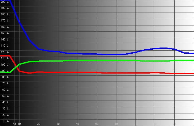

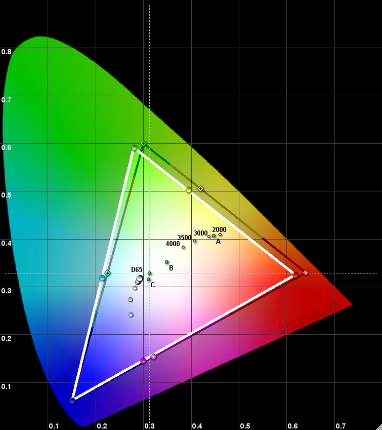

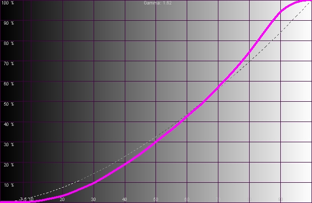

При отключении динамического режима и нормальной настройке динамического диапазона вывод черного поля на экран не сопровождается отключением подсветки, отчего уровень черного остается довольно высоким – 0,6 кд/м2. Яркость белого поля тоже велика – 241,7 кд/м2. Контрастность в подобных условиях составляет всего 403:1; на шахматном поле она почти такая же – 401:1, причем это значение мало зависит от режима изображения. Однако оно резко возрастает в режиме локальной подсветки при выведении разных по яркости полуполей слева и справа и достигает 3 100:1. В то же время даже при настройке по таблицам график яркостного отклика (рис. 2) демонстрирует насыщение на краях диапазона, а это говорит о том, что крайние градации плохо различимы в одном кадре. Цветовой охват (рис. 1) соответствует стандарту HDTV и имеет незначительное смещение контрольных точек. Цветовой баланс (рис. 3) даже при выборе «теплой» гаммы полностью неуравновешен и обнаруживает легкое превалирование синей составляющей. В итоге фактическая цветовая температура в большей части диапазона колеблется у отметки 7 500 К.

рис. 1
Измерения
рис. 2
Измерения
рис. 3
