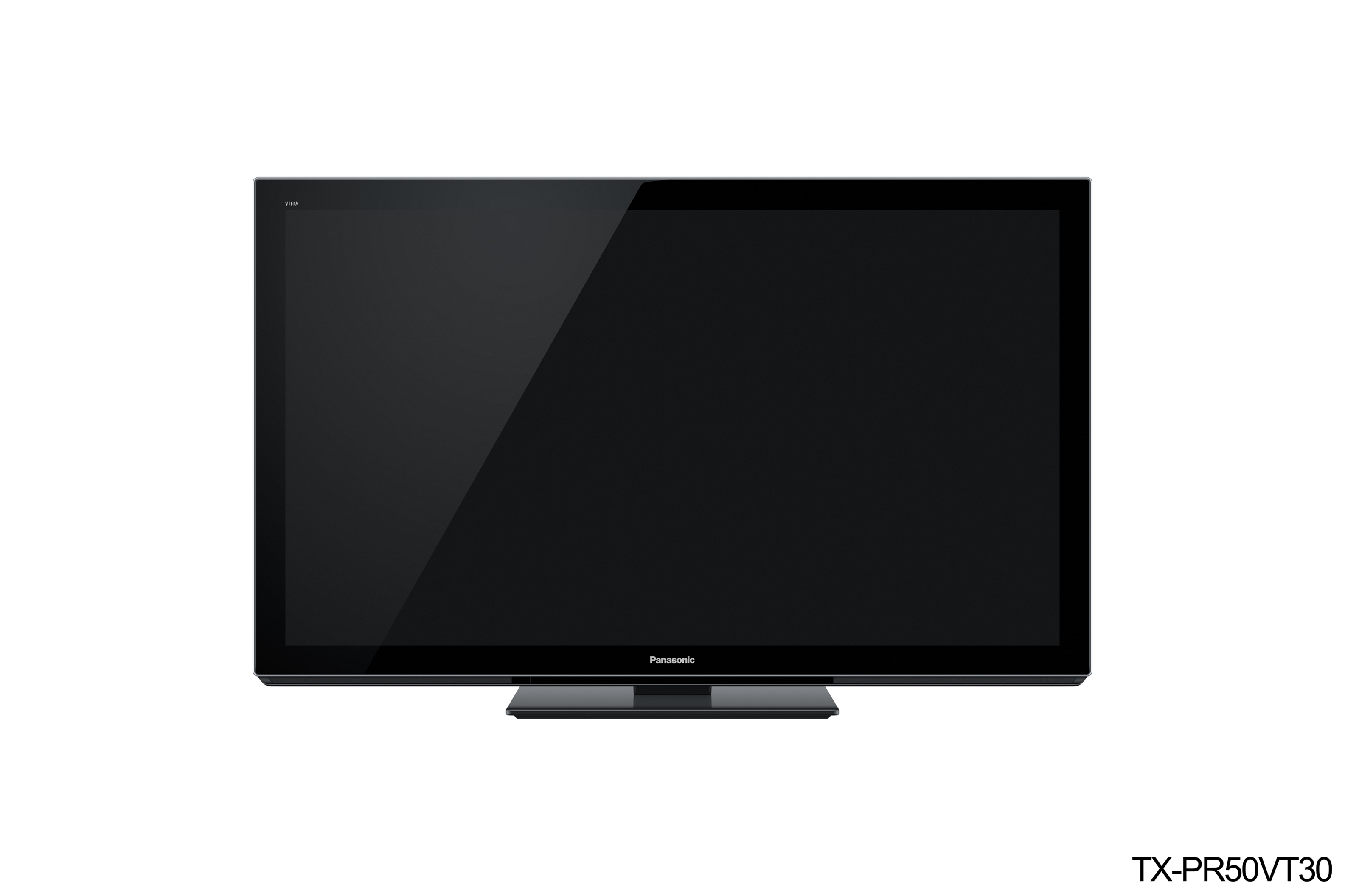

Даже в выключенном состоянии телевизор производит впечатление на людей, понимающих толк в «плазме». Дизайн его предельно лаконичен и строг – Panasonic VIERA TX-PR50VT30 выглядит словно огромный лист черного стекла, обрамленного лишь тоненькой металлической полоской по периметру, подобно iPhone 4, только внизу вместо утопленной кнопки красуется логотип. Ни лишних деталей, ни украшений. Планка для вывода звука от встроенных динамиков – и та воспринимается как технологический элемент. При этом отсутствует традиционная рамка вокруг экрана – передняя панель представляет собой единый элемент из цельного стекла, которое благодаря специальному фильтру бликует даже меньше, чем у иных LED-аппаратов, что делает просмотр более комфортным, а изображение более контрастным.
Но главное внешнее отличие – в толщине корпуса. Визуально она стала меньше, чем у предыдущего поколения, раза в три, то есть составляет всего 3,7 см, правда только в верхней части. Нижняя же на два сантиметра толще – специально ради создания гарантированного зазора со стеной и для вывода воздуха в целях лучшего охлаждения. Однако и этот результат сильно впечатляет, учитывая, что сами панели революционным образом не изменились, равно как и цена телевизора по сравнению с прошлогодней моделью.

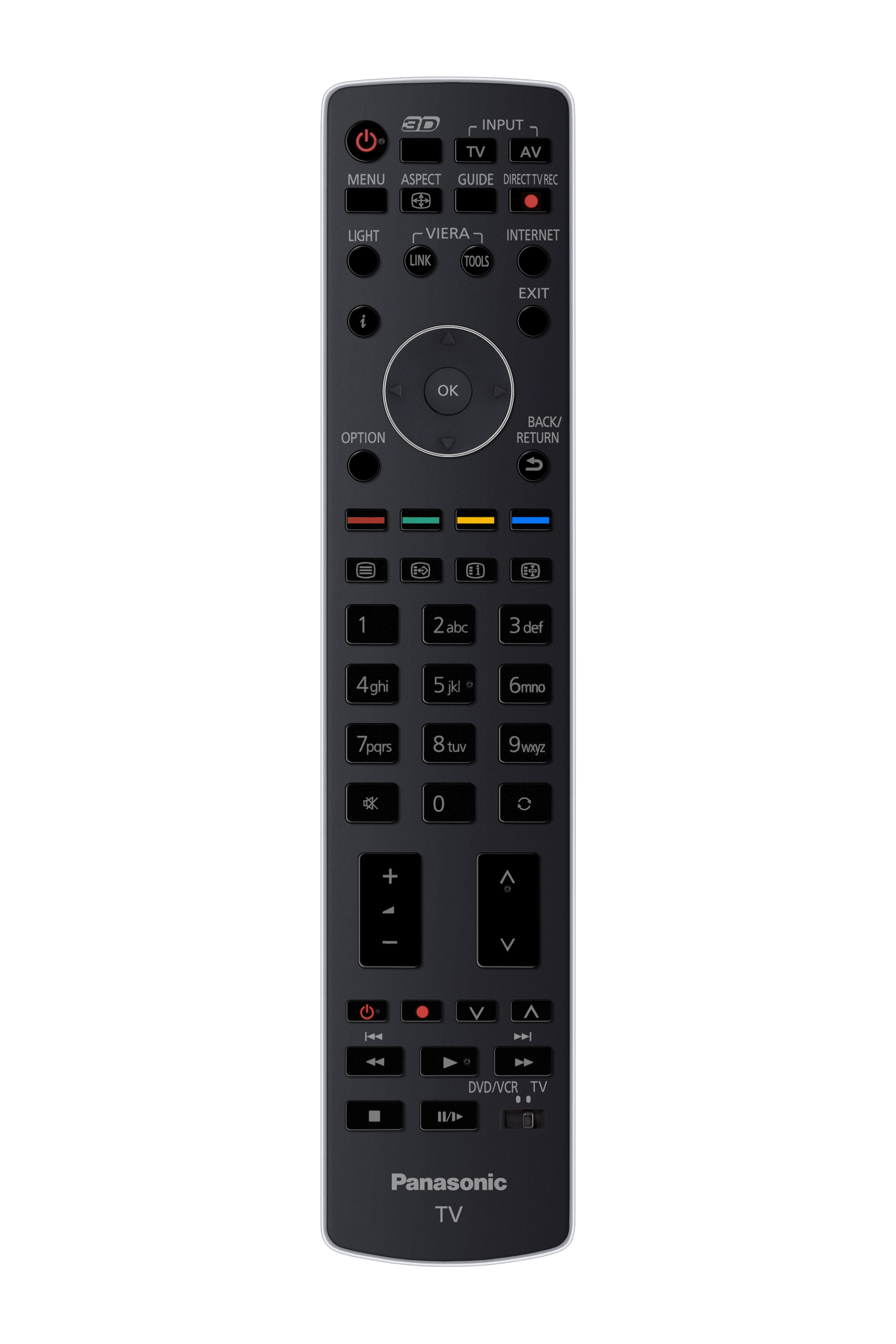

У телевизора весьма богатые сетевые дарования. Прежде всего, им можно управлять по сети. Для этого на iPhone инсталлируется бесплатное приложение VIERA Remote, после чего тот становится полноценным пультом, способным командовать большинством функций дисплея из любой точки, где есть Wi-Fi. При желании модель нетрудно интегрировать в сеть и по беспроводному протоколу, для чего нужно задействовать соответствующий адаптер с интерфейсом USB.

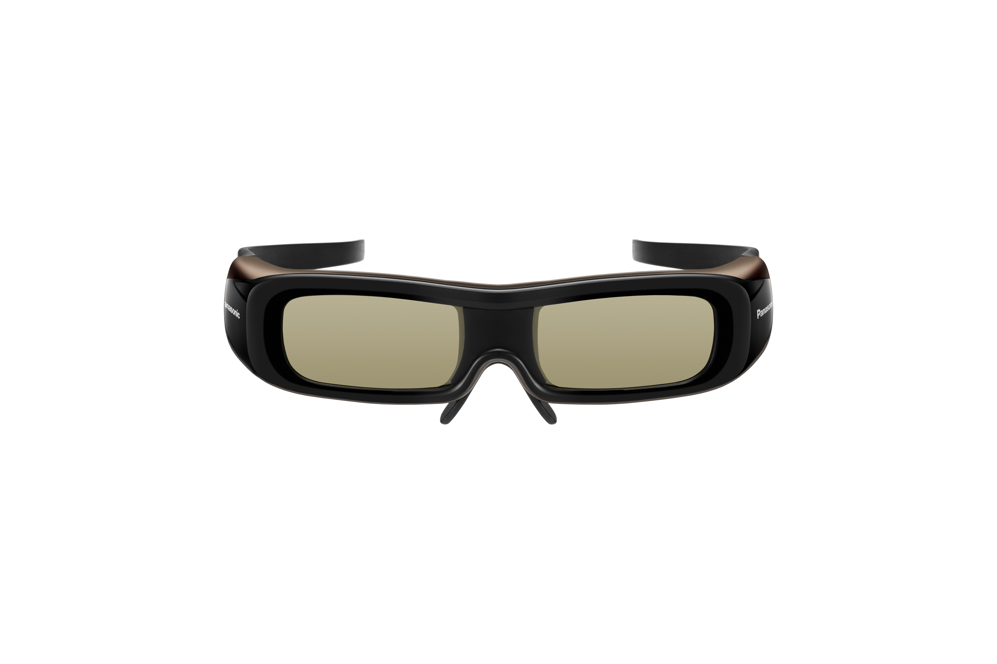

Обычный 2D-материал выглядит на экране Panasonic TX-PR50VT30 предсказуемо идеально. Да-да, идеально! С шикарной контрастностью и великолепной натуральной цветопередачей, когда от богатства красок откровенно получаешь эстетическое удовольствие, попутно поражаясь удивительному сочетанию образцовой насыщенности и правильного баланса всех цветов; с естественной передачей движений, без мультяшности (при выборе среднего значения в настройках сглаживания) и стробирования. Собственно говоря, плазменные модели Panasonic демонстрировали все это и прежде, поэтому гораздо интереснее было узнать, как TX-PR50VT30 показывает 3D. И здесь телевизор преподнес приятный сюрприз. Разработчики не стали менять систему вывода картинки, оставив даже те же 3D-очки, что шли к аппаратам прошлогодней линейки: простые TY-EW3D10E на батарейках и более дорогие TY-EW3D2 с возможностью зарядки через USB-кабель, которые идут в комплекте. Зато изменился способ формирования самого изображения: теперь каждый пиксель поджигается по принципу ШИМ не с нарастанием яркости, как раньше, а, наоборот, с выводом самой яркой составляющей вначале, что кардинально уменьшило время послесвечения пикселей. В итоге трехмерная картинка сделалась настолько четкой и лишенной двоения и расплывчатости, что вылетающие за пределы экрана объекты ясно видны буквально во всех релизах, какие нам удалось достать для теста. 3D стало не просто эффектом, иллюзией объема, а выплеснулось наружу, причем не вызывая каких-либо неприятных ощущений. Это ни с чем несравнимое ощущение – предметы хочется ловить руками, а от иных непреодолимо тянет увернуться. И хотя прекрасно понимаешь, что все увиденное – не более чем спецэффект, выглядит это как настоящее чудо. Чудо инженерной мысли!

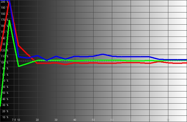

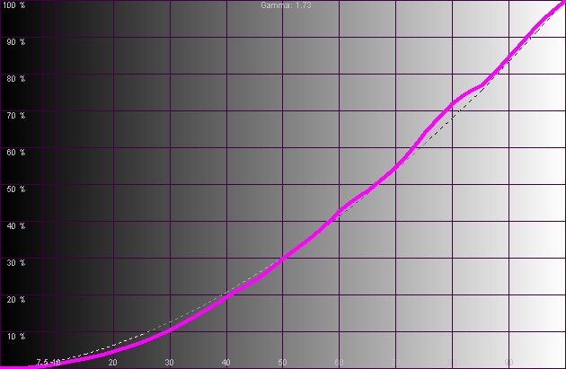

Даже при выборе стандартного режима изображения при нормальной настройке на черных предметах пиксели под ними отключаются и, соответственно, уровень яркости составляет 0,000 кд/м2. Яркость белого зависит от площади объекта (как у всех «плазм»): на полностью белом экране – 51,6 кд/м2, на 1/9 площади – уже 201 кд/м2. Потому даже на шахматном поле (ANSI) контрастность Panasonic TX-PR50VT30 бесконечна. При этом видны и корректно отображаются все градации (рис. 2). Цветовой охват очень широкий (рис. 1), крайние точки выходят за пределы стандартного треугольника, отчего линия между красным и зеленым идет со смещением. В то же время промежуточные цвета (голубой, желтый) смещения почти не имеют. Цветовой баланс (рис. 3) при настройке температуры «Теплый» решительно идеален, стабилен и уравновешен. Цветовая температура 6 580 К.
