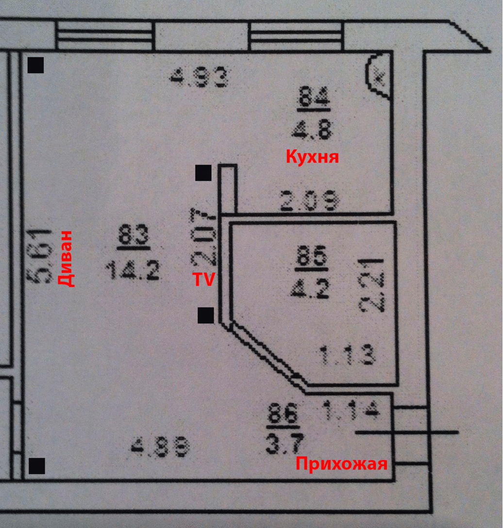

Приветствую. Согласен, немного пессимистично получилось )) Сейчас подготовлю схему помещения... так правильнее будет, вы правы.

Меня смущает не столько расстояние до TV (2 метра для этого оптимально), сколько для грамотного расположения акустики. В этом смысле писал. Схему сделаю и добавлю, так будут видны все слабые стороны помещения.
Хорошо. Но в любом случае 2 стерео-канала - не для кино. Киношная фонограмма на BD включает пять/семь полноценных по качеству каналов и ничего общего не имеет с музыкой по содержанию. Основная нагрузка падает на диалоговую часть и спецэффекты.

Ну, вот копия экспликации с обозначением мест расположения TV и дивана )) В принципе, все расположено так, как на 3D модели квартиры... телевизор только не подвешен, а стоит непосредственно на тумбе.
М-да ... Надо подумать. Спасибо, все обстоятельно. Теперь понятно. Ничего более странного я не видел :)

Ну, планировка там чумовая, это отдельная история )) Думал, может бросить под телевизор саундбар хороший с сабвуфером... но на 2-х метрах его настроить с таким "ландшафтом" качественно вряд ли  получится. Источник проигрывания DVD и Blu-Ray подобрать можно, но что тогда с ресивером: с каким учетом его брать?)) Звука хорошего более-менее хочется, так что сам голову поломал, но путного, к сожалению, придумать не смог ничего.
Нет, саундбар - это совсем плохо. Что делать с кино я предположить могу. Я бы поставил что-то типа Mirage OS3 FS, четыре штуки, вот так:
Центр присобачить к стене и экран тоже, чтобы максимально выиграть пространство.
Если правильно понял, то в этой схеме 4 напольных OS3-FS? У меня их с тыла не получится поставить, поскольку они закроются дверью с одной стороны и шкафом с другой. Ставить их непосредственно вблизи от дивана смысла, наверное, нет. Может быть 2 напольных OS3-FS (фронт), 2 монитора OS3-Sats (тылы) и центр OS3-CC? Тылы бы мне вообще подобрать беспроводные...но тогда и все остальное менять нужно будет на что-то типа XEO (?)

Жаль, что нельзя использовать OS3 FS. А дверь в другую сторону переделать нельзя? Тогда только под потолок Sat-ы, беспроводные не надо.
