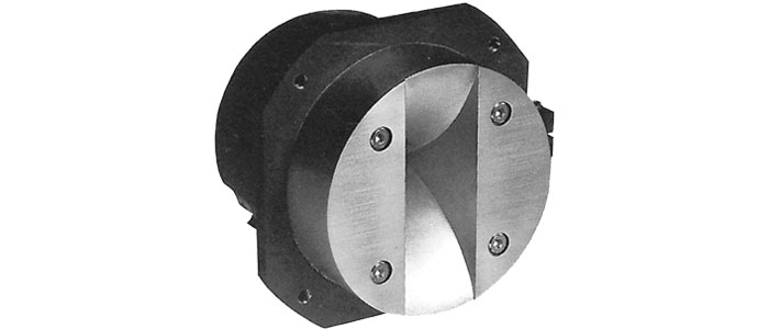

Компрессионный супертвитер, который работает с 10 кГц, является суперраритетной диковинкой и называется JBL 076 ALNICO “Cat Eye” 2403 (профессиональные версии с индексом Н после номера - не на алнико, а на ферритовых магнитах).
«Кошачий глаз» - потому что этот динамик имеет эллиптическое поперечное сечение внутреннего рупора, и по виду, соответсвенно, смахивает на сабжевый глазик  :)
Вообще-то, он принадлежит к очень известной и широко применявшейся у самих джаблей, в топовых моделях, серии кольцевых излучателей JBL 075/077/2402/2404/2405. Конкретно 076 возникли в моделях JBL L220 Oracle и L222 Disco, и с тех пор у самих джаблей встречались крайне редко, и все больше - в проектах на заказ. А Вестлейк полюбила ставить эти "глазки" в свои топовые SM-1 и HR-7 модели. Причем, когда джибиэль объявила о полном прекращении выпуска этих супертвитеров и исчерпании запаса на складах, вестлейки даже делали некие громкие заявления, насчет того, что из-за этого грустного обстоятельства выпуск SM-1 тоже придется прекратить, или же АС придется "сильно переделать". Они потом долго пытались прогнуть JBL и убедить их сделать серию строго для Вестлейк  ;) . Причем это было не совсем безнадежно, потому что в Вестлейк денег в принципе не считают, и ничего невозможного для себя не видят. Известна одна, совершенно уникальная ПАРА (!!!) АС - не мелкая серия, не несколько штук, а ровно одна пара Tower SM-1, для которой JBL, по заказу вестлейк, ПОМЕНЯЛИ ДИАФРАГМУ у этих кошачьих глазок, с типичной для джаблей алюминиевой на типичную для тадов бериллиевую, с поправкой на конструкцию динамика  :D . Если это - не мегакул, то я тогда не знаю, что пройдет под такой термин. Хотя, справедливости ради, надо заметить, что потом я, просто так копаясь в архивах Audioheritage, нашла еще два примера того, когда сама JBL, по собственной инициативе, поменяла в паре других своих динамиков диафрагмы на бериллевые. Но это тоже был одиночный спецпроект по спецзаказу, который никак не пошел в серию. Но эта история - лишнее свидетельство того, что вестлейки реально (за деньги клиента  ;) ) реализуют любую блажь, вплоть до замены диафрагм в классических динах. Причем речь же не о каком-нить бюджетном фуфле идет, а об очень технологичных продуктах, с микронными диафрагмами и микронными же допусками при производстве.

Вообще, помимо всех этих баек и хохмочек, выглядят глазки - ну просто зашибись. Это не динамики, а произведение инженерного искусства - настолько они идеально функциональны и функционально совершенны. Это - не просто вещь, это - ВЕЩЬ  :{} .
Вот темка на Аудионаследии, где есть хорошие крупные фотки "кошачьих глазков" (к сожалению, они, видимо, защищенные, потому что в форум я их не смогла вставить, как ни пыталась, пришлось найти фотку похуже). В той же теме, на второй странице, есть крупная хорошая фотка смитовских рупоров, и большого, разбитого перегородками на сегменты, и малого для дюймового драйвера.
