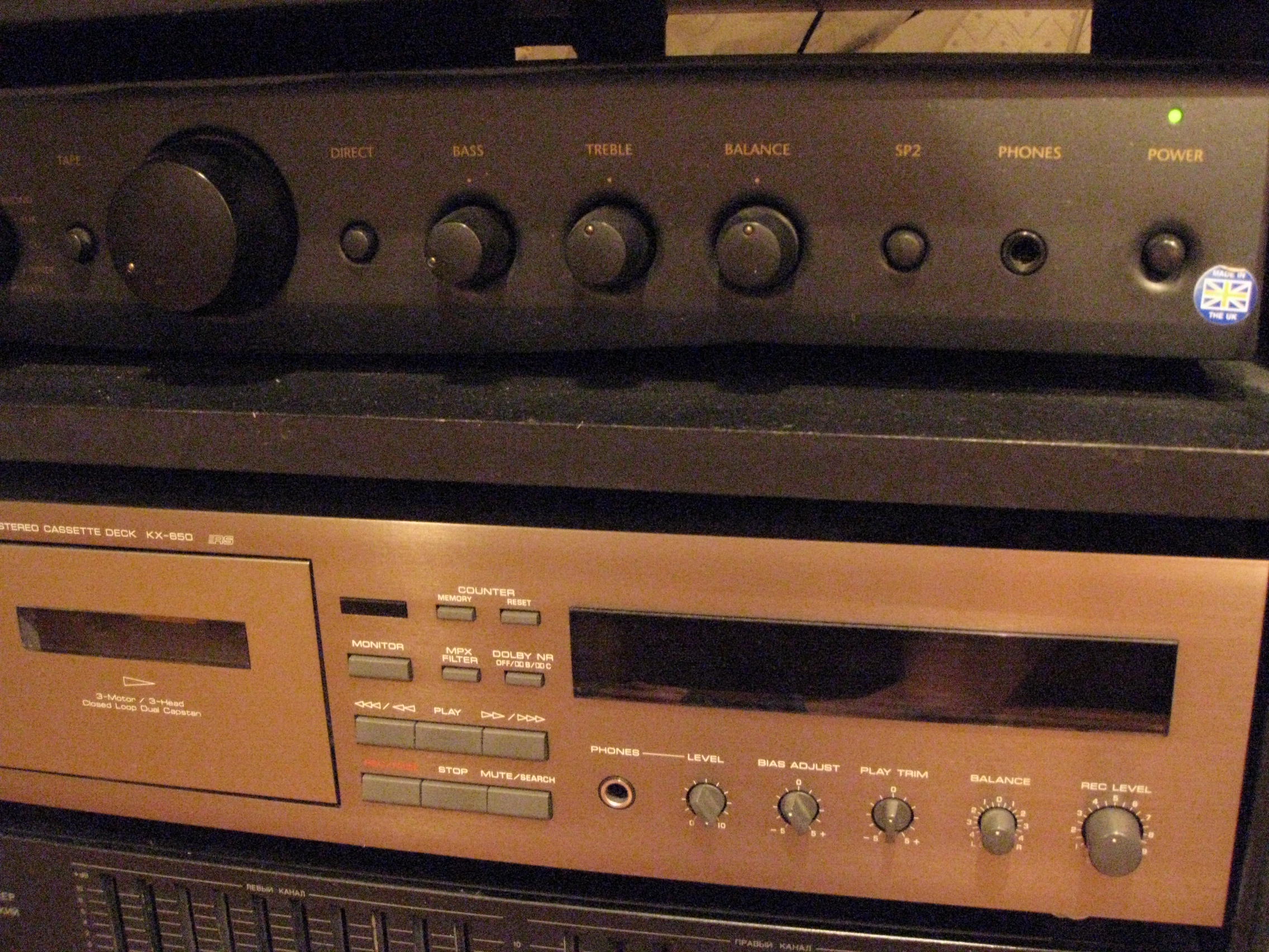

вроде техникс тоненький, усилитель или пред ? Что за аппарат ?
Цитата
 пишет: Az6,КХ 650
pureanalogue.ru все про кассеты +++++++++++++++ Если я чешу в затылке Не беда, В голове моей опилки Да, да, да. И хотя там и опилки, сочиняю я неплохо иногда. Да!
[QUOTE]Петрович пишет:
А сверху это
ARCAM ALPHA 7.Полный.Детально сценичный,с отличным фонокорректором.Выглядет смешно.Но звук такой ,что оживают записи в которых раньше звук не привлекал внимания.[Tapefun]
