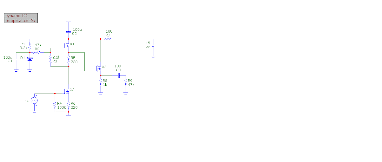

у меня как раз версия В  , т.е. входное - больше мегоома, что значит никакого влияния на Q7 в Aiwa 6900
Верно, h21(оэ) для этих тр-ров не единицы, а сотнии/тысячи раз...  :D Поэтому здесь входное действительно высокое получается, Вы правы. Правда входной делитель, с нижним резистором в 120кОм (а также делитель следующего каскада из Айвы) опустят суммарное входное ниже 100кОм, но это не суть. Кстати, Вы рассчитывали номиналы? Для второго и третьего тр-ров режим навскидку не правильный...

Так я ведь его вместе с R2 и C1 планирую убрать и брать смешение с базы Q7 у Aiwa (точка В красная) :D   Я об этом на веге писал  :)  Схему не считал тоже писал об этом. Надо симулятор какой нибудь удобный скачать поиграться. Какой сейчас удобный и простой?
Изменено: Партагас - 20-01-2012 09:21:21
Ну, да - лишние элементы лучше исключать, хотя Айвовый делитель уже сам ниже 80кОм понижает, своим нижним резюком. Обойтись, мне кажется, можно всего 1-2 каскадами, там Ку не больше 10-12 потребуется. Надо только знать, какое максимальное напряжение полезного сигналав точке В может быть в схеме, чтобы диаграмму уровней  этого доп. у-ля выстроить.
Самый простой симулятор Micro-Cap (отеч.), самый ходовой -LT Spice (от Liner Tech)
Ну , а быстрее всего на бумажке, наверное... Самая лучшая методика расчета транзисторных схем (на мой взгляд) приведена в книге: Варшавер. "Расчет импульсных усилителей" 60е.гг Очень понятно изложено.

Вы всерьез думаете, что то что вы сюда выложили будет звучать лучше, чем нормирующий усилитель на хорошем опере?
первая схема у вас вообще работать вместо Долби не будет.
Будет, никуда не денется. Номиналы только посчитать и выкинуть лишний каскад. ;)
Однако, лично я делал бы тоже на опере из-за по-другому организованного его входа (более высокоомного и с большим ДД и малого выходного сопротивления), большей простоты, всего 3 детали на канал, и, возможно, лучших характеристиках по искажениям.
