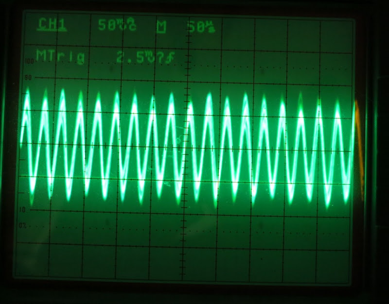

40 кгц на 38 скорости (-20)
Как-то не впечатляют 40 кГц на ТАКОЙ скорости  :confuse:

Этот параметр на такой скорости можно совсем не указывать - он не нужен. В данном случае важнее может оказаться механический шум - шелест полёта ленты
Вы не поняли для чего приведена осцилограмма?
На мой взгляд,очевидно.

Цитата
Владимир Леонов пишет:
На вопрос так и не ответили...
Я думал Вы намекаете на совпадение фаз по каналам поэтому ответил цитатой. Хотя думаю для катушечника, как аппарата с раздельными головами, это не проблема. Что там ещё можно увидеть по этой картинке? Совпадение уровней по каналам и ещё есть подозрение что снята она в режиме записи, но не уверен.

Это картинки синусов 36 кГц и 30 кГц  на моём Накамичи 680 в режиме воспроизведения.
Надо понимать что 40 кГц на 38 см/сек это как 5 кГц на 4.76 см/сек.  :laughter:

Цитата
Александр Циррон пишет:
Анатолий,Вам удавалось подобное?
Все Наки, что я мерял на максимальную частоту записываемого синуса на -20 (-3дБ) заканчиваются в районе 26-27 (максимум). Далее сильные интермодуляции начинаются и говорить о полезном сигнале по меньшей мере некорректно.
Надо будет ещё тысячную померять, там говорят больше получиться должно, но не глобально. Такой красоты, как на представленных фото вряд-ли возможно ожидать.
Так что я тоже сторонник "смутных сомнений". :)
Изменено: Анатолий Петров - 10-04-2013 22:16:21
Цитата
Анатолий Петров пишет:
Вспоминаю 25кГц от одного известного "фигуранта" - надеюсь, давно здесь присутствующие, помнят тот идеальный синус с генератора...,выдаваемый за запись. :shit:
P.S.Фото 30кГц напоминает сигнал сквозного канала в режиме "источник",в противном случае шумы этого аппарата,в режиме "Tape", находятся на уровне -70дБ... :o
