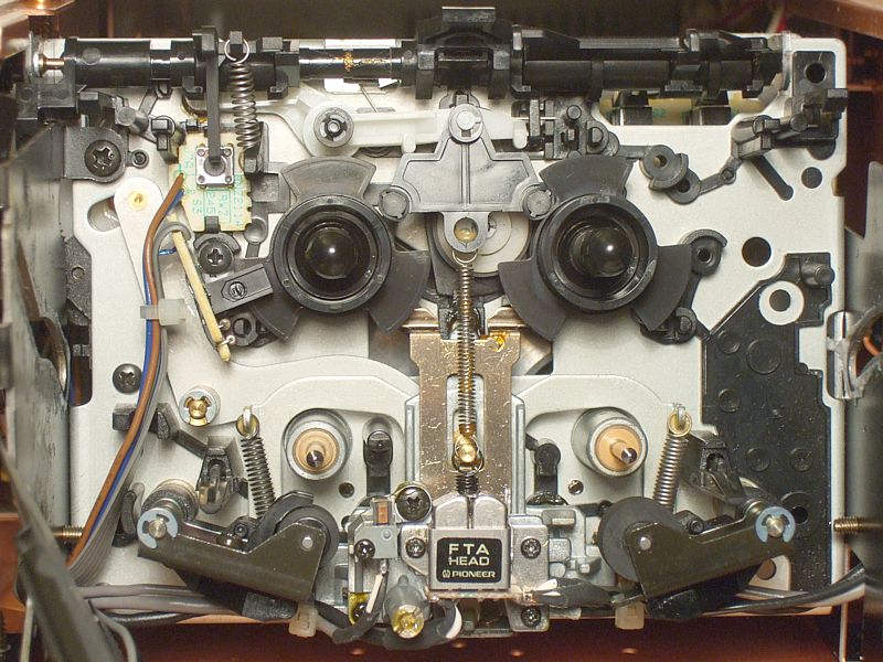

Как раз наоборот, общий блок гс, гзв под ленту общим винтом, гс жёстко закреплена на блоке потому весь блок сначала под неё, а гзв своими 3 винтами доводитца. И того как раз всё под ленту а не наоборот.

Генадий вы какой пассик имеете ввиду, межвальный? Он нестандартен чему? Акаевскому,Соневскому? странная логика. И зачем ставить нестандартный? Работать не будет, так и не должен. А ЛПМ санкио не будет работать без малюсенькой резинки на подтормаживание, и ещёещё хлеще -мять ленту будет сразу, а пионеровский сначала азимутом заплавает не портя ленту - сработает как индикатор на его замену.
