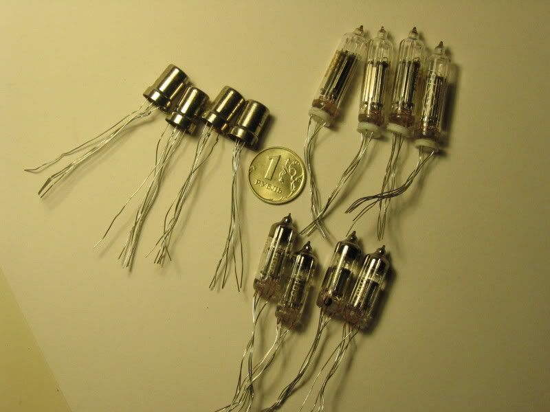

А нувисторы музыкальны для винила :-)? Образовалось 20 шт. 6С51Н-В. Доступны также 6С52Н и 6С53Н, но без индекса "В". http://i110.photobucket.com/albums/n94/Max010/006.jpg
Там еще по четыре штуки 6С316-Р и 6С32-Б. Есть мнение, что по звуку они уделают все, но на них никто ничего не конструирует из-за их редкости.
