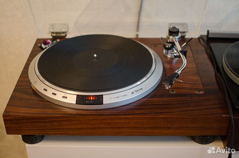

Вот моя вертушка.
Тонарм на расстоянии 230 мм от шпинделя, как по паспорту.
Цитата
Mikhail Savchenko пишет:
Вы сами проверяли,что дистанция 230 мм,армбаза сьемная и неизвестно кто сверлил это отверстие если Вы купили в таком виде у япов
Я купил в таком виде у япов, расстояние проверял, конечно.
В сети есть мануал тонарма, там указано, что игла должна находится в 48мм от начала шелла (не коннектора, а именно корпуса шелла). На большинстве шеллов это труднодостижимо.

Подскажите, пожалуйста по установке вылета.
Есть вертушка, с тонармом victor ua-5045. По паспорту оверхенг 15 мм. Но, без шелла, тонарм не достает до шпинделя всего 25 мм. Таким образом, с большинством шеллов вылет получается всегда больше 15 мм, даже если картридж задвинуть максимально назад. Даже с родными шеллами victor (у них прорези начинаются ближе к коннектору) не все картриджи получается установить. Те, у кого игла вынесена сильно вперед (те же ortofon 2m) превышают вылет даже в крайнем положении.
Как быть? Можно ли настроить с другим вылетом головку?
Не усложняйте себе бытие..:)) Берёте штангель-цыркуль,отмеряете от кончика иглы до основания шелла (где резинка),ровно 48 мм.Всё,больше Вам ничего не нужно.48 мм.,это значение для всех тонармов JVC.Потом на глаз,ставите азимут,что бы шелл не заваливался ни в право,ни в лево...И вперёд с песней.

Получается жесткая привязка именно только к шеллам от VICTOR? Потому как даже на них все картриджи сдвинуты назад. А у них монтажная прорезь ближе к началу, чем у остальных.
Всё правильно сдвинуто:)) Не забивайте себе голову,повторяю.48 мм.Какой шелл,по фигу.Бывают конечно картриджи,которые не укладываются в это значение,но редко.Как оно там сдвинуто,Вас волновать не должно.Главное,что бы соответствовало вылету 15 мм.Повторяю,на тонармах Живиси,расстояние от кончика иголки,до резинки на шелле,должно быть равно 48 мм.
