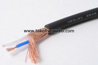

При использовании кабеля с двумя сигнальными жилами в оплетке - одну жилу используют как сигнальную , и паяют на центральный контакт разъемов кабеля . Вторая жила паяется на корпус разъемов с обоих концов кабеля и используется как земля . Оплетка же припаивается к корпусу разъема только с одной стороны кабеля ( эту часть кабеля я отмечаю цветной меткой и втыкаю во вход корректора ) . Второй канал распаивается аналогично . Всё очень просто . Такая распайка часто применяется в дорогих заводских кабелях .

Вот например схема того о чем мы тут рассуждали:
Вот фото:
(google "2 conductor shielded microphone cable")
Изменено: samid - 15-03-2013 02:40:38

Абсолютно верно - это  несимметричная распайка , о которой мы и говорим здесь . И о которой указано в схеме из приведенной мною книжки .
1я картника - распайка с "висящей" (не заземленной) стороны - экран убран под кембрик, синяя жила - центр, прозрачная - ободок.
2я - распайка с "заземленной" стороны (экран вместе с прозрачной жилой припаян к ободу, синяя - центр).
Всё на снимках правильно - как в книжке . 8)
