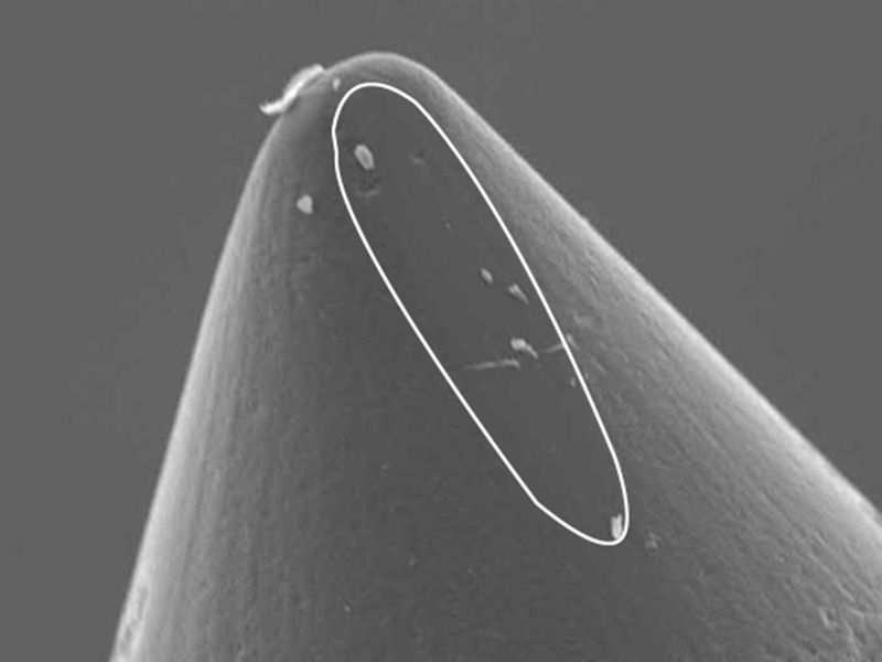

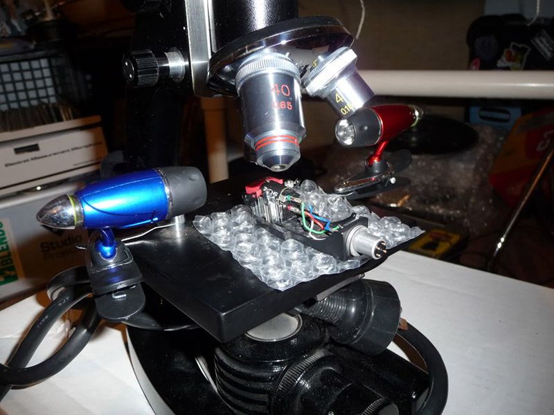

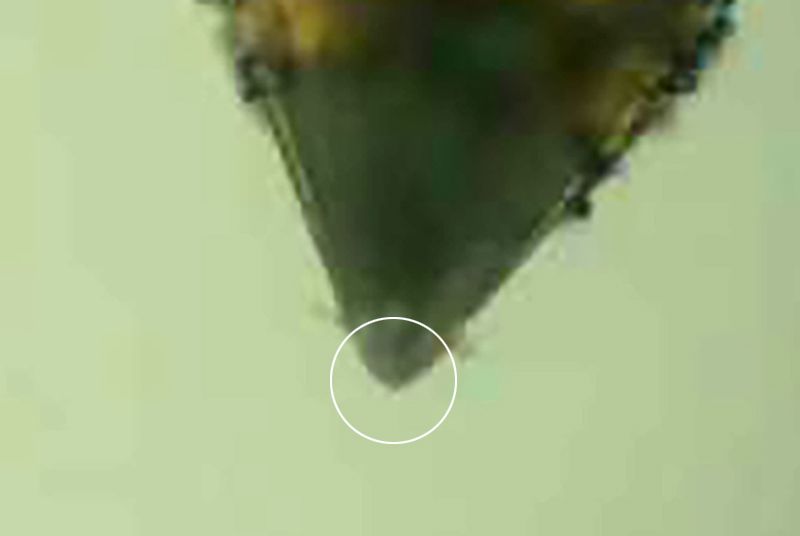

Avi Sync пишет:
нем четко видно эллипсную фаску.
Вот  только  тогда  видно ,когда  носом  ткнул, да  обвел, ;)
А  просто  на  фото  ее  наличие  не  так  очевидно.
Это  я  к  вопросу  о  фото  вообще,как документе.
Когда  перемещаешь  по  микроскопом, это  все  гораздо  очевидней.
Так-же  можно  утверждать , что  это  износ,хотя  по  ориентации видно ,что  это не  так. :)
Изменено: Владимир Староверов - 05-09-2014 18:25:03
Это сошлифованная плоскость для получения эллипсного профиля
Цитата
Дмитрий  пишет:
Это  конус  в  чистом  виде.. :sing:
Цитата
Владимир Староверов пишет:
Значит ошибся. Извиняй, барин :prayer:
Как то смотрел Сумико Перл, там такие фаски сделаны для получения эллипса

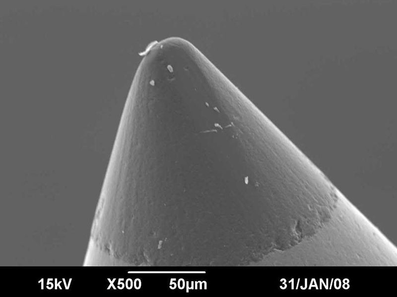

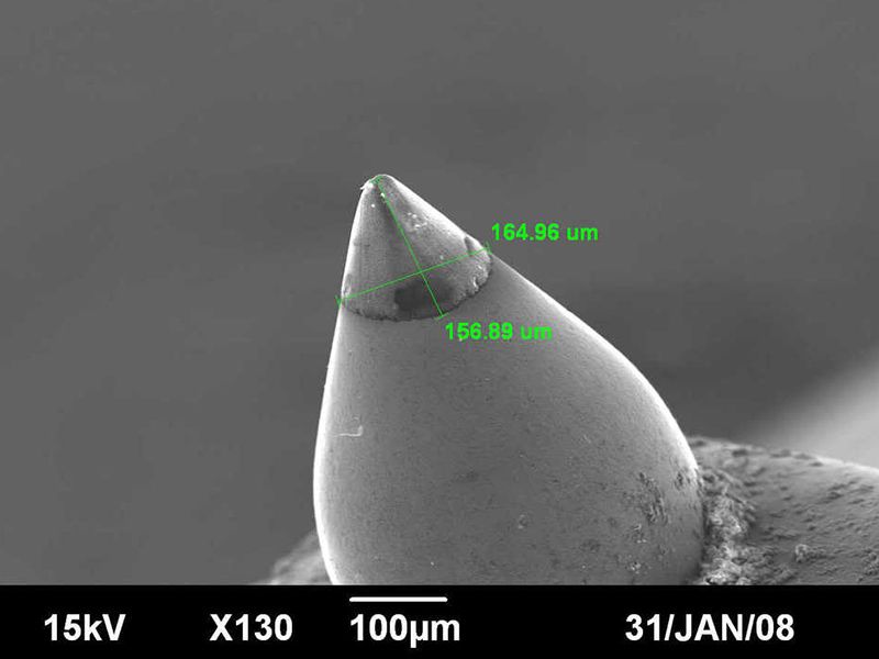

Плохой микроскоп - катализатор фантазий :)
Вот как выглядят эллипсные плоскости на хорошем микроскопе.
Отличное  фото.. ;)
хорошо  видно  износ..
И  ракурс  правильный..
