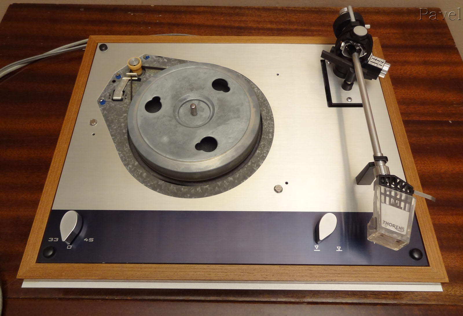

Причем у меня стопор на приводном шкифе пуле другой совсем... как понять их?
Убедили :D . У меня на 150-м тоже нет поста. Но там субшасси другое и крепление мотора. Вполне может статься, что первые 160 делали по образу и подобию 150-х. А позже поставили сейфти пост. На 145 146 160 165 и 166 которые маял в руках и видел на фото - штырь стоит.
А в принципе вам легче. Купите мотор на Ибей и поменяйте.
Что значит другой? Ранние были из металла. Поздние - составные из пластика с фетровыми дисками и латунной шайбой

Ахтунг, литовский Торенс.Три в одном. Надо бы его ещё на предмет скрытой шпаклёвки поглядеть.

:laughter: Ну что ж вы так сразу то....В принципе, если арм в порядке, только двиг заменить, проверить межосевое шпинделя и арма, их соосность выставить, ну и по мелочи. Так то Тор терпит многое. Немец, итить его :D
Да уж с премственностью и взаимозаменяемостью у Тора, в отличие от многих других, всё в порядке.
вы на фото внимательнее поглядите у меня стопор скоба а на фото по гуглю везде вижу составные и с латунной шайбой но шайба стопарится перпендикулярным болтом под шестигранник ,вроде так?

Понял о чем речь. Вы о стопорной разрезной  шайбе, стоящей на вашем экземпляре и о винтике из каленой стали под шестигранник, вкручивающимся в тело латунной шайбы, на других экземплярах...Тут не могу ничего сказать - не встречал такого

Вот эта стопорная разрезная шайба это полный пипец, и причем их две одна снизу вторая сверху , чтобы поставить нижнюю на место не имея специальных щипцов нужно 5 рук :)
