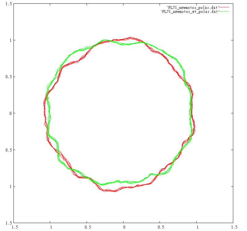

На слух эта помеха проявляется как рокот, поэтому так и назвали. Но чтобы делать какие-то сравнения, требуется инструментальная оценка. А ухо - это не измерительный прибор.
О чём спорим,если на слух назвали "рокотом" - поспорить хочется... ;)
Спорим о том, как уровень рокота сравнивать и оценивать. На слух очень ненадежно, сегодня слышу, завтра - нет. А вот приборы никогда не врут.

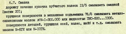

Leoniv, Вы так интересно и доступно всё рассказываете, а не подскажете, почему в инструкции по эксплуатации Арии 102 написано, что проигрыватель не требует смазки в течении всего времени эксплуатации?
И как насчет этого в А006?

dadd  пишет:
На этот вопрос может ответить только производитель, он устанавливает периодичность смазки. В инструкции А-006 по поводу смазки не сказано ничего, в сервис-мануале приведены только типы смазки, о периодичности тоже не сказано. По опыту использования, за 30 лет не появилось нужды что-то смазывать, даже микролифт функционировал нормально. Немного резче стал отскакивать сам рычаг при срабатывании автостопа, но это решилось обновлением смазки ПМС-60000 штока электромагнита. Что касается подшипника шпинделя, то чистка и смазка раз в каких-нибудь 10 лет не помешала бы, хотя на параметры это вряд ли скажется.
