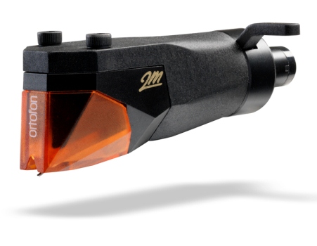

4.насчет покупки Ортофона с его штатным шеллом - зачем это надо ?
дальше немного дайте постебусь)))прошу прощения заранее...
А что, родной шелл с неба падает? Его не нужно покупать? Нужно. А зачем покупать шелл от Текникса, если есть шелл от Ортофона?
Его (вроде как)  выпиливали грамотные инженеры Ортофона, специально к еттой голове
То же самое можно сказать и про Ортафоновский шелл - его что в подарок к голове дают? По поводу грамотных инженеров, сдаётся мне, что выпиливали они его хоть и под родную голову, да вот точно не под технарёвский тонарм. Под ПроДжект его пилили. И не следует забывать, что кроме головок серии 2М на него больше ничего не поставишь.

Цитата
Александер написал:
А догоняют
А что такого? Что, очень дорогой шелл?

Цитата
Владимир Староверов написал:
Безобразно  дорогой.
Не в плане дискуссии, а просто разговор поддержать-
3800+545=4345руб.
Ортофона шелл стоит 5000. И никакого траханья с проводочками...
Что тут безобразного?
